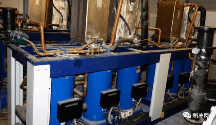

一、高压报警怎么办?
原因分析:
  • 冷却水(或空气)流量偏小,带不走压缩机的冷凝热;
  • 冷却水(或空气)温度偏高,换热不好,带不走压缩机的冷凝热;
    系统内有空气,使冷凝压力升高;
  • 制冷剂充注量过多,液体占据了有效冷凝面积;使得冷凝压力提高;
  • 冷凝器年久失修,传热面污垢严重(或者风冷冷凝器脏物过多),也能导致冷凝压力升高。水垢的存在对冷凝压力影响也较大。
当然还有很多其他原因,建议从三方面考虑
  • 冷凝器内的冷媒多了;
  • 制冷系统有其他杂志,占据了冷凝器换热面积;
  • 冷凝器冷凝效果不好。
处理思路:
  • 检查高压压控无问题,无误报警;
  • 用手触摸制冷系统冷凝器(风冷冷凝器或者水冷冷凝器),如果冷凝器很烫,说明冷凝器换热效果不好,此时可以检查冷却水(或者冷凝风扇)的问题;
  • 尝试放掉一点制冷剂试试看看!
