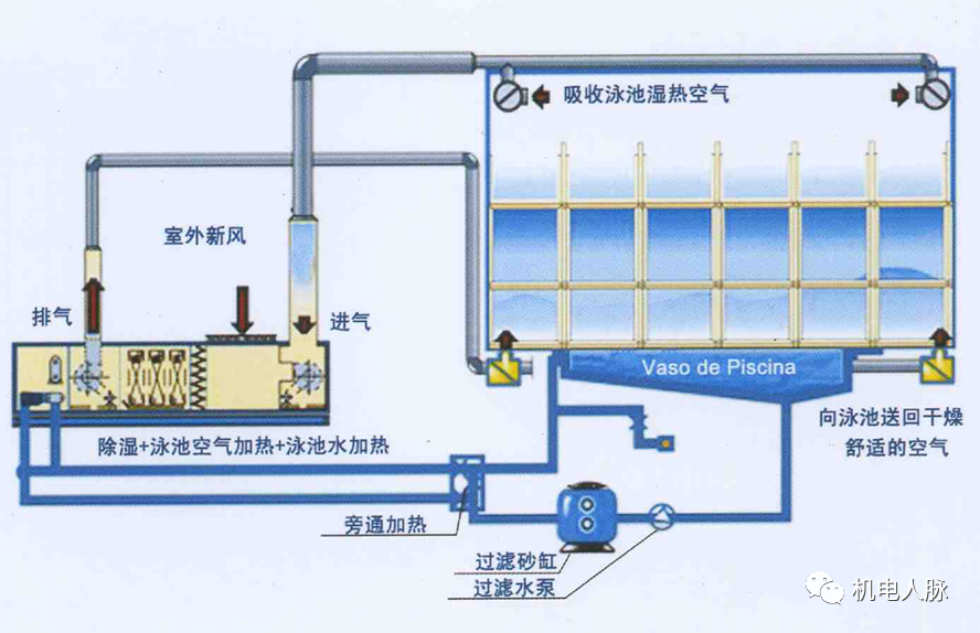

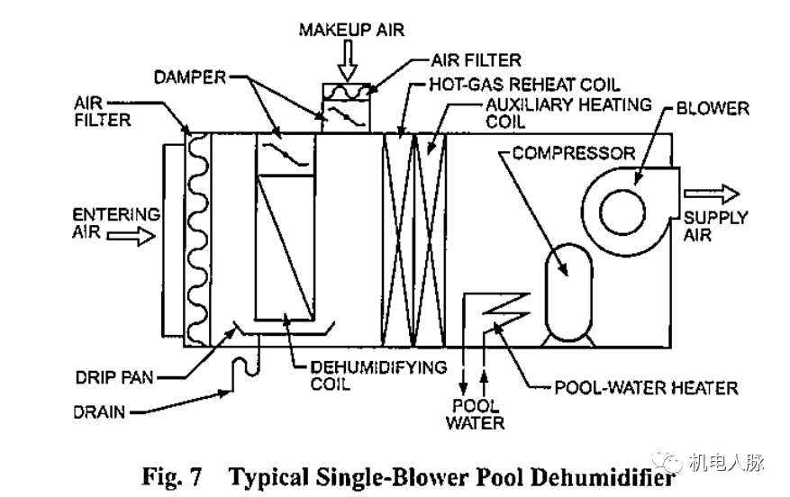

02泳池热泵工作原理
泳池热泵工作原理简言之,即是将池水表面蒸发热损失回收利用,转移入池水和空气中,弥补池水和空气热损,同时实现空气调节除湿功能,并补入一部分新风,送入室内,保证室内空气品质和不结露。其工作程序大致可分为两步:
第一步,室内热湿空气首先经过热交换器与室外新风进行热交换,变成暖湿空气,然后暖湿空气流经蒸发器,温度下降,水汽凝结成冷水滴从空气中分离出来,使空气干爽,实现空气除湿功能;同时,空气冷却、水汽凝结及冷却过程中释放出的热能(潜热和显热)被冷媒吸收。
第二步,冷媒吸收的热能,首先(潜热)经热交换器加热池水,实现池水加热功能:余热(显热)经空气冷凝器,加热冷却的室内空气,实现空气保温功能。
当冬季热泵回收的热能不足以满足要求时,由辅助空气加热器补充提供室内热空气所需的热能。热泵只需提供其本身的运行电能,即能按上述工作程序不断循环运行,以较低的能耗,实现池水加热、空调、除湿三大功能。
泳池热泵工作原理
典型泳池热泵构造

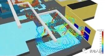

05设计体会及建议
由于游泳馆池厅内温度高,相对湿度大,水蒸汽分压力高,露点温度高,所以室内很容易发生表面结露。表面结露会造成使用者的不舒适及室内环境污染,同时可能导致围护结构的腐蚀,导致墙体保温层的破坏,影响保温效果。因此,为防止玻璃窗内表面结露,本工程所有送风口(方型散流器)均沿围护结构四周布置,冬季向玻璃送热风,以提高玻璃窗内表面温度。同时,该建筑屋顶采用钢网架结构,为防止吊顶内网架上结露,本工程将回风口和排风口设置于吊顶内,利用回风提高吊顶内的温度,并在回风口处设置温湿度探头,及时将信号反馈给热泵主机,对室内温湿度进行控制。
