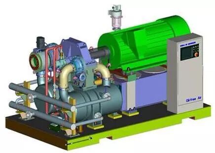

离心式压缩机的工作原理
     离心压缩机是产生压力的机械,是透平(旋转的叶轮)压缩机的一种。离心压缩机气体的运动是沿垂直于压缩机轴的径向进行的。
    为了达到缩短气体分子与分子之间的距离,提升气体压力的目标,采用气体动力学的方法,即利用机械的作功元件(高速回转的叶轮), 对气体作功,使气体在离心式的作用下压力得到提高,同时动能也大为增加,随后在扩压流道内这部分动能又转变为静压能,而使气体压力进一步提高,这就是离心式压缩机的工作原理。

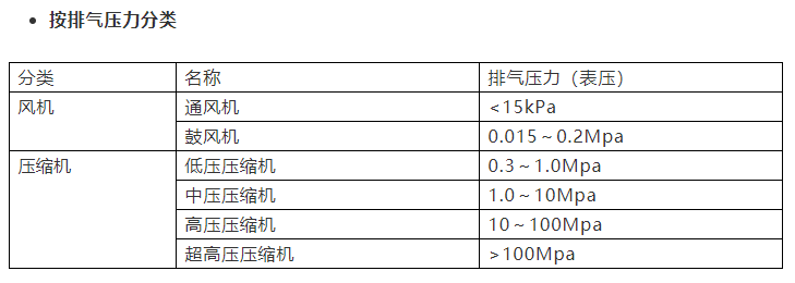

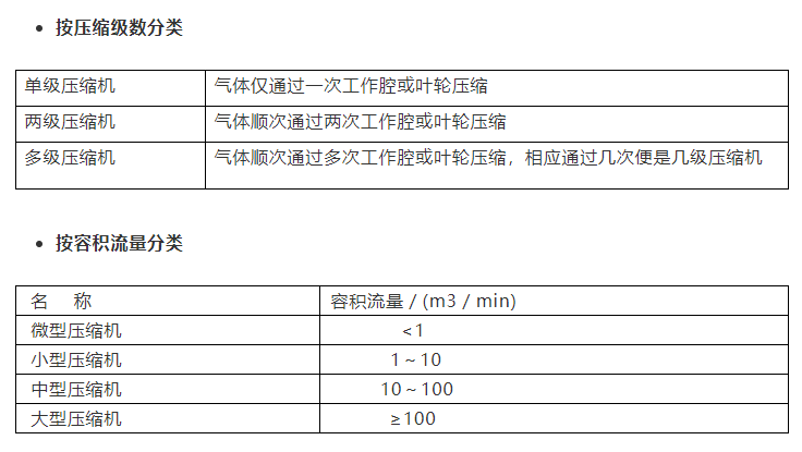

离心式压缩机的分类

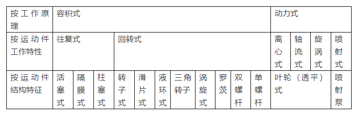

1、压缩机的分类
2、离心式压缩机的分类

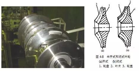

4、叶轮
叶轮也叫工作轮,是离心式压缩机的一个重要部件,气体在工作轮中流动,其压力、流速都增加,同时气体的温度也升高。叶轮是离心式压缩机对气体作功的唯一元件。通过叶轮将能量传递给气体,使气体的速度及压力都得到提高。
在结构上叶轮有三种型式:
  • 闭式叶轮:由轮盘、轮盖、叶片三部分组成。
  • 半开式式叶轮:无轮盖、只有轮盘、叶片。
  • 双面进气式叶轮:两套轮盖、两套叶片,共用一个轮盘。

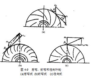

影响叶轮性能的主要因素是叶片的弯曲形状。按叶片出口端弯曲方向的不同,可分为后弯、前弯及径向叶轮三种类型。由于后弯式叶片的级效率较高,因此被广泛采用。叶轮是高速旋转的部件,要求材料具有足够的强度。为了减少振动,叶轮和轴必须经过动平衡试验,以达到规定的动平衡要求。

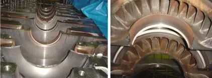

9、离心压缩机的定子
定子是压缩机的固定元件,由扩压器、弯道、回流器、蜗壳及机壳组成。
  • 扩压器:扩压器的功能主要是使从叶轮出来的具有较大动能的气流减速,把气体动能有效地转化为压力能。扩压器一般分为:无叶扩压器 、叶片扩压器、 直壁式扩压器。
  • 弯道:其作用使气流转弯进入回流器,气流在转弯时略有加速。
  • 回流器:其作用使气流按所须方向均匀的进入下一级。
  • 蜗壳:其主要作用是把扩压器后面或叶轮后面的气体汇集起来,并把他们引出压缩机,流向输送管道或气体冷却器,此外,在会聚气体过程中,大多数情况下,由于蜗壳外径逐渐增大和流通面积的逐渐增大,也起到了一定的降速扩压作用。
10、蜗壳
11、机壳

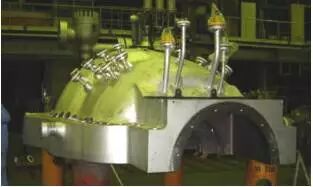

压缩机机壳是将介质与大气隔绝,使介质在其间完成能量转换的重要部件。它还具有支承其他静止部件,如隔板、密封等的功能。
机壳重量大,形状复杂,在其外部连接有进气、排气、润滑油、密封介质等管道,两侧的端盖上带有轴承箱和轴向密封室。对于高压压缩机,机壳一般采用筒型结构;低压压缩机则采取水平剖分结构,烯烃工厂的机组均采用水平剖分。

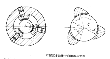

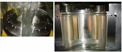

13、支撑轴承(又称径向轴承)
径向轴承为多油楔、压力润滑的可倾瓦块式轴承。压力油径向进入,通过小孔润滑瓦块和支撑块,然后向侧向排出。轴承由等距离分布在轴径圆周上的几个瓦块组成。
瓦块是钢制的,内表面衬有巴氏合金,背面有凹进去的支撑座,相应地在瓦座上有支撑块。瓦面与轴径及瓦座均为同心圆,而瓦块支撑座的圆弧曲率大于瓦座支撑块的圆弧曲率这样瓦背与瓦座在轴向上为线接触,以利于瓦块摇摆灵活更好地与转轴间形成油楔,但瓦块在轴向上并不能摆动。
径向轴承有如下优点:
  • 进一步改善轴瓦中流体的动力学性能。
  • 轴径圆周上受力均匀,因而运转平稳,以最大限度的吸收转子的径向振动。
  • 轴承抗油膜振荡性能好。

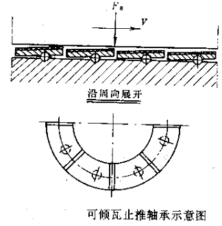

14、止推轴承
离心压缩机在正常工作时,由于出入口存在的压差形成一指向低压侧(入口侧)的轴向推力。压缩机的平衡装置能平衡大部分的轴向力,残余轴向力则由止推轴承承担,其止推块称为主止推块。
另外在启动时由于气流的冲击作用,往往产生一个反方向的轴向推力,使转子向高压侧窜动;为此在主推块的对面增设副止推块。这种型式的止推承称作双端面止推轴承。止推轴承一般安装压缩机吸入侧。
