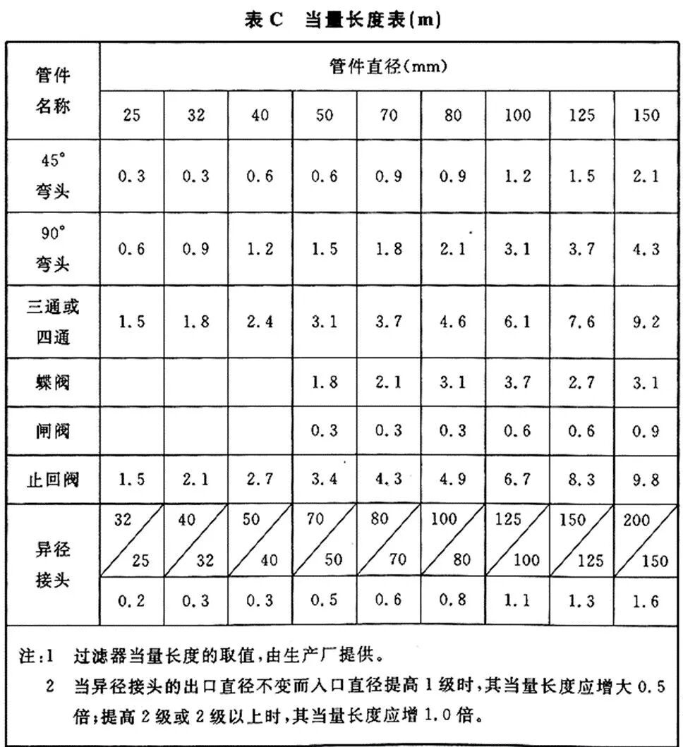

附录C 当量长度表:

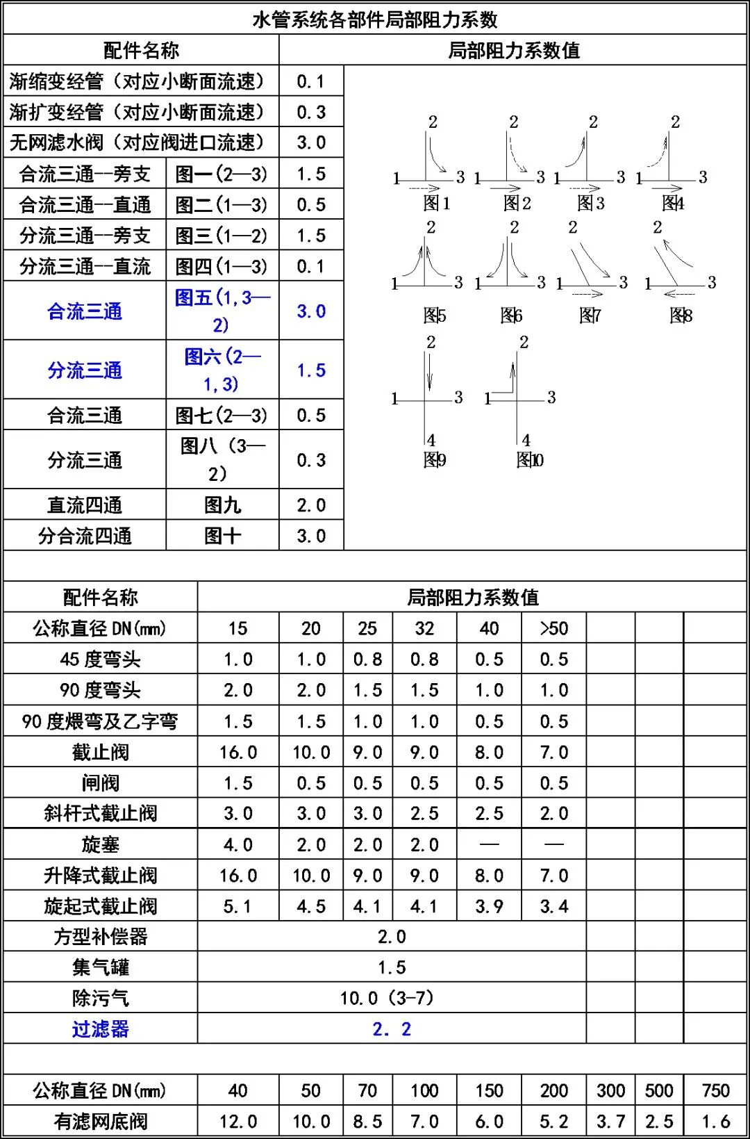

冷、热水管路系统:
闭式水系统:Hp=hf+hd+hm
式中 hf、hd—水系统总的沿程阻力和局部阻力损失,Pa;
hm—设备阻力损失,Pa;
hd/hf值,小型住宅建筑在1~1.5之间大型高层建筑在0.5~1之间,远距离输送管道(集中供冷)在0.2~0.6之间。设备阻力损失见下表。

立管局部阻力损失为沿程损失的一半估算。

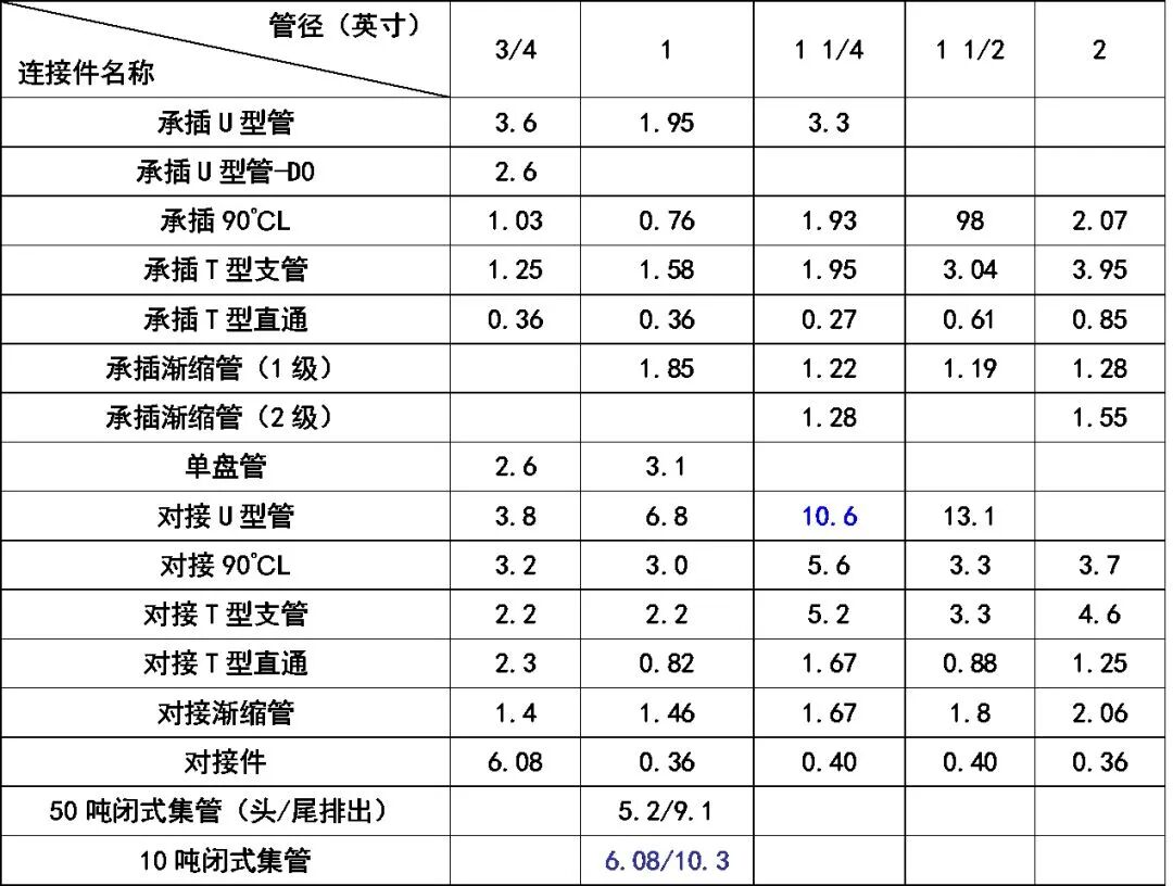

HDPE管连接件的等值长度m(有待确认)
选定阀门的当量长度
名义管径(英寸)
阀门的当量长度(ft)
球阀
角阀
闸阀
3/8
17
6
0.6
1/2
18
7
0.7
3/4
22
9
0.9
29
12
1 1/4
38
15
1.5
1 1/2
43
18
1.8
55
24
2.3
