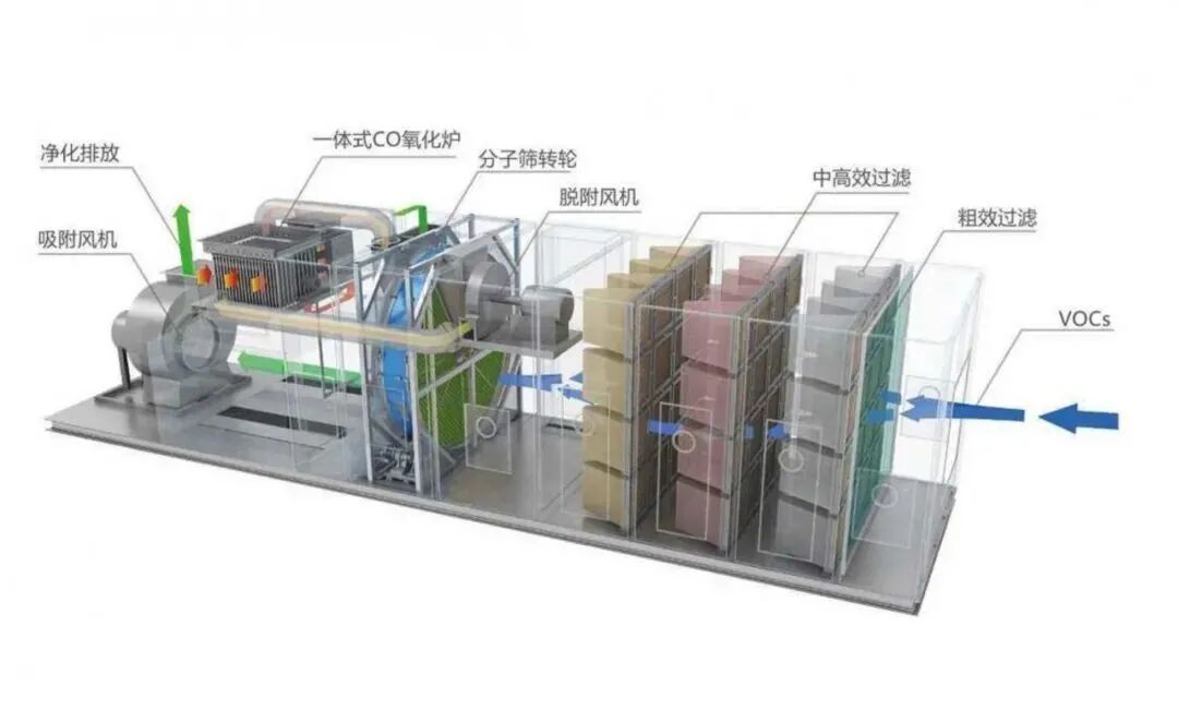

沸石浓缩转轮系统是全球公认的最高效的废气浓缩技术,沸石转轮吸附浓缩装置采用吸附-脱附-浓缩焚化三项连续程序,主要用于有机废气的治理,特别适用于大风量、低浓度场合。
沸石转轮设备原理
沸石转轮的工作原理是:含VOCs废气进入沸石转轮,此时废气中VOCs绝大部分被转轮上的沸石吸附,而使废气中VOCs的含量大幅降低,从而成为较洁净的气体,达标排放至大气中,经过转轮吸附再高温脱附出来的废气就变成高浓度的VOCs气体,可降低后续处理程序的操作成本。

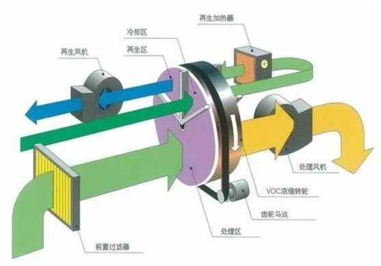

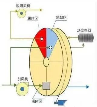

沸石转轮浓缩区可分为处理区、再生区、冷却区,浓缩转轮在各个区内连续运转。
VOC有机废气通过前置过滤器后,通过浓缩转轮装置的处理区。在处理区VOCs被吸附剂吸附去除,净化后的空气从浓缩转轮的处理区间排出。
吸附于浓缩转轮中的有机废气VOCs,在再生区经热风处理而被脱附、浓缩到5-15倍的程度。
浓缩转轮在冷却区被冷却,经过冷却区的空气,再经过加热后作为再生空气使用,达到节能的效果。

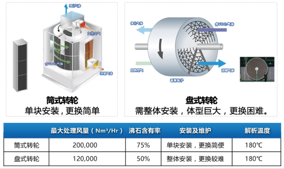

根据处理风量、VOCs成分的不同,可以选择筒式转轮或者盘式转轮进行处理。

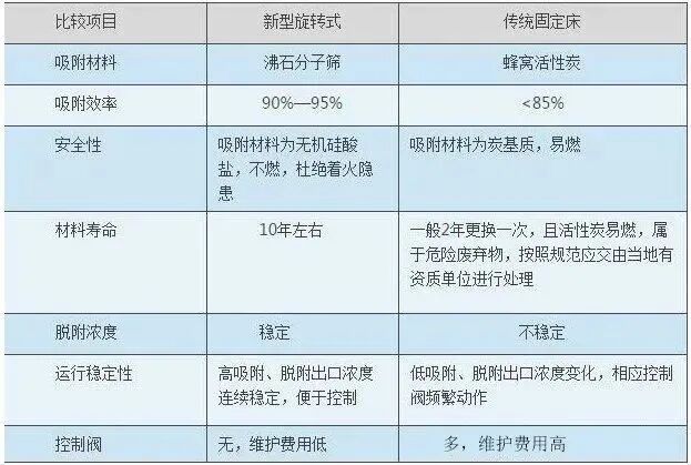

沸石转轮与蜂窝活性炭吸附浓缩装置对比:

国内现有的沸石转轮成型及设备技术水平与国外的差距在逐步缩小。虽然我们已经有了较好的研究基础,但是在核心材料研发、系统化集成、示范工程应用等方面还有待突破。现在应用较多的进口品牌有日本的霓佳斯、西部技研、东洋纺,瑞典的蒙特等。
