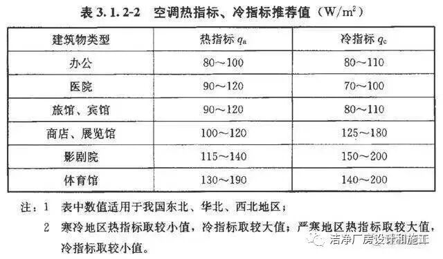

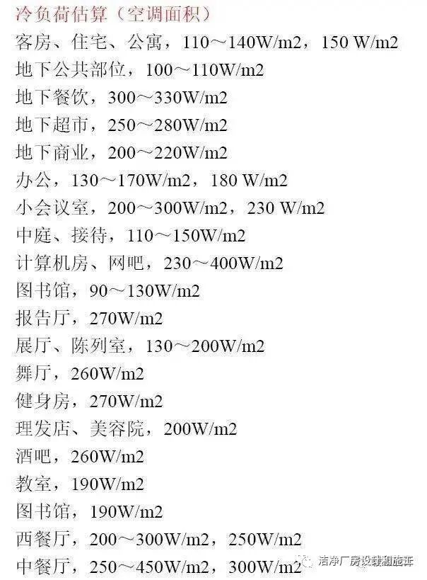

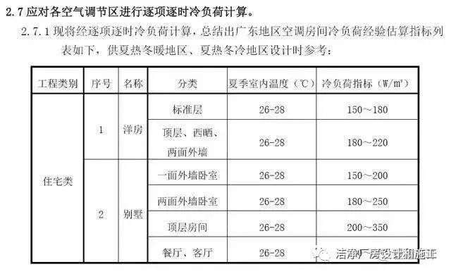

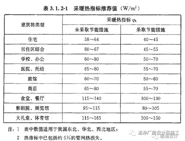

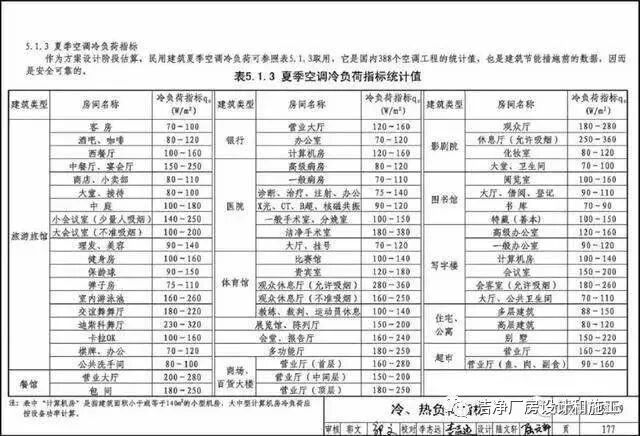

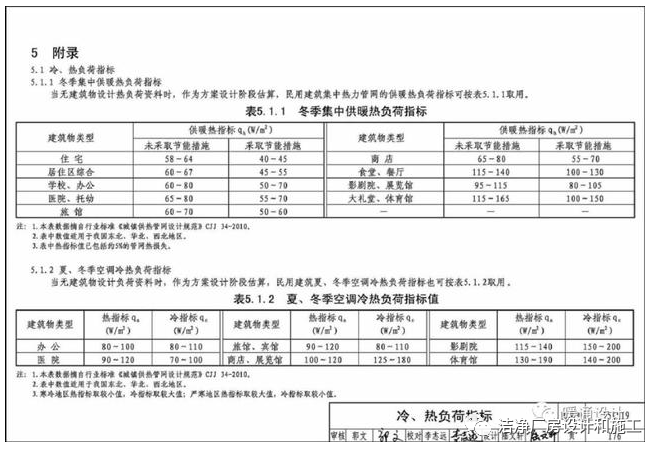

1、冷热负荷指标参考值
采暖热指标参考值(规范)
空调冷热指标参考值(规范)
各类建筑冷热指标参考值(图集)
2、冷热负荷估算参考值
公建负荷估算参考值
住宅空调负荷估算参考值(房地产)

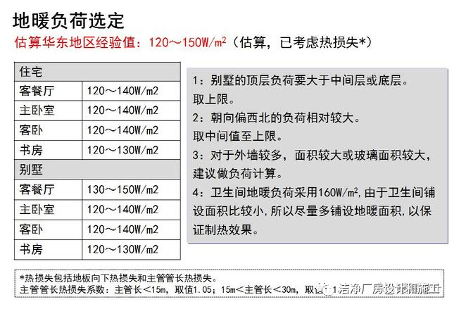

住宅地暖负荷估算参考值

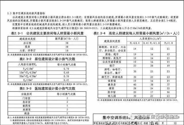

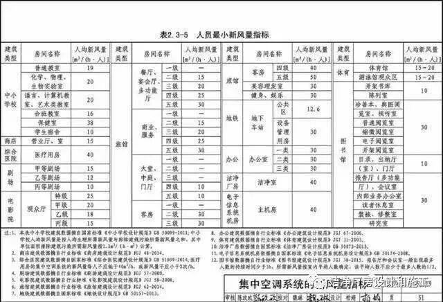

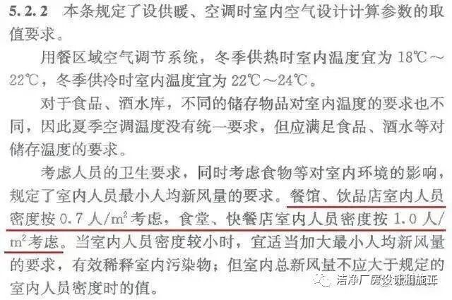

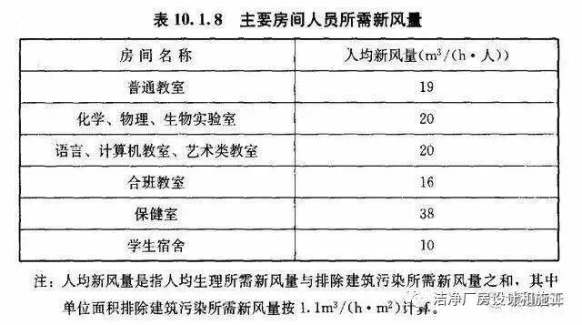

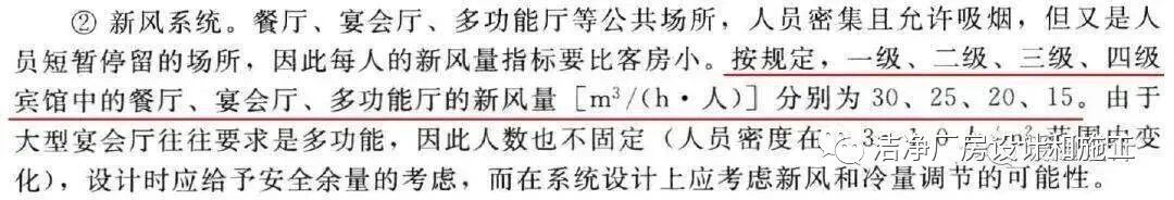

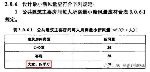

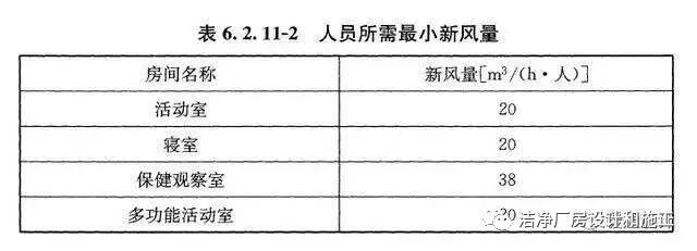

4、人均新风量参考值
各类建筑人均新风量参考值(图集)
办公、客房、大堂人均新风量参考值(规范)
工业建筑人均新风量参考值(规范)
影院人均新风量参考值(规范)
中小学人均新风量参考值(规范)
幼儿园人均新风量参考值(规范)
多功能厅人均新风量参考值(教材)
餐饮人均新风量参考值(教材)

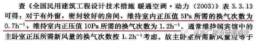

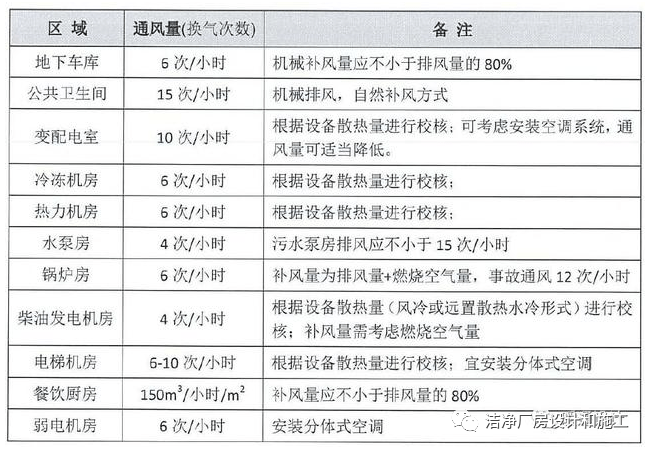

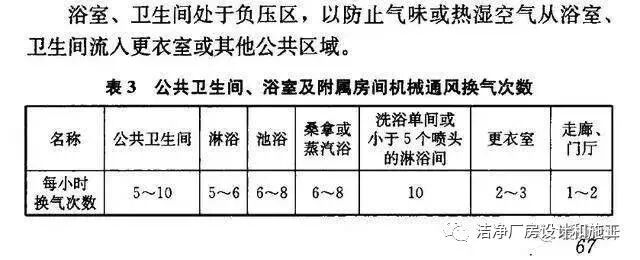

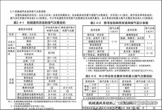

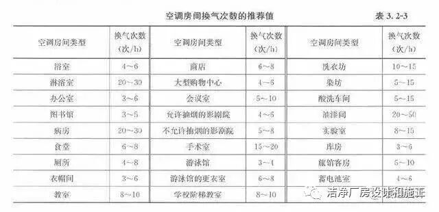

5、换气次数参考值
各类房间换气次数参考值(图集)
设备用房换气次数参考值(教材)
空调换气次数参考值(教材)
各类房间换气次数参考值(措施)
设备用房换气次数参考值(规范)
维持正压换气次数参考值(教材)

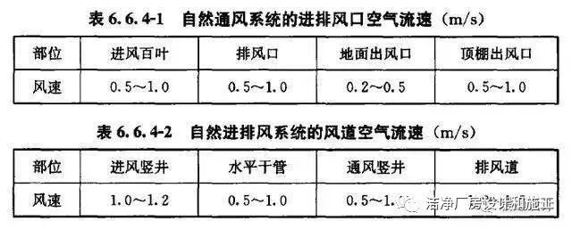

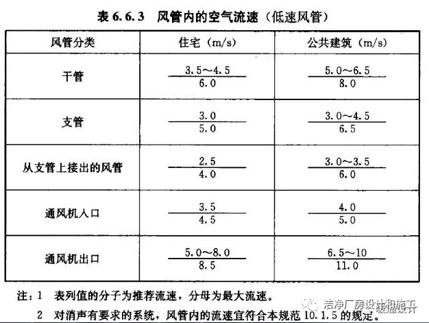

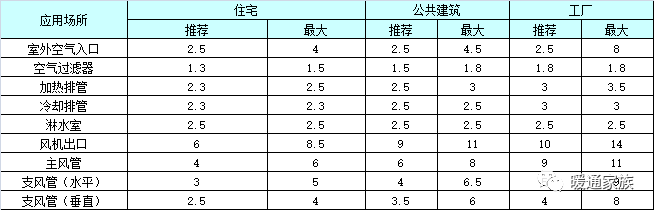

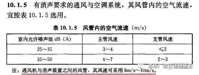

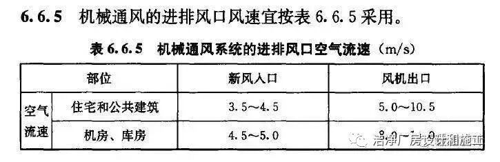

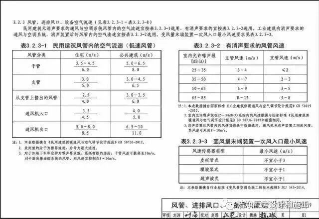

1、风速参考值
自然通风风口和风管风速参考值(规范)
机械通风进排风口风速参考值(规范)
风管风速参考值(规范)
风管风速与室内噪声要求(规范)
车库与厨房风管风速参考值(规范)
通风和空调风口及风管风速参考值(图集)

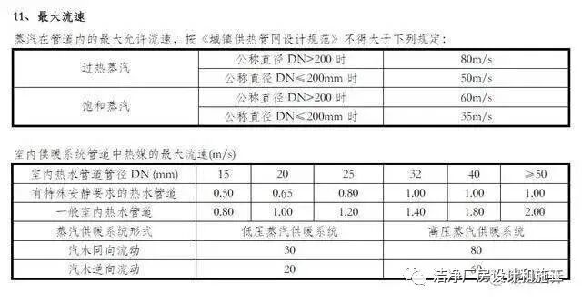

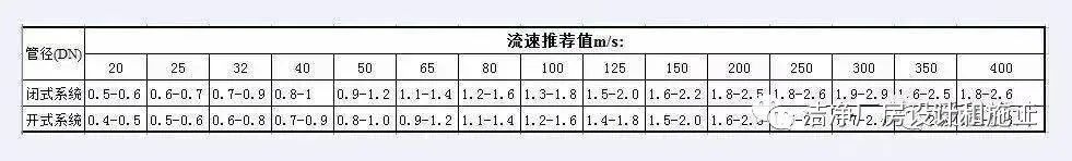

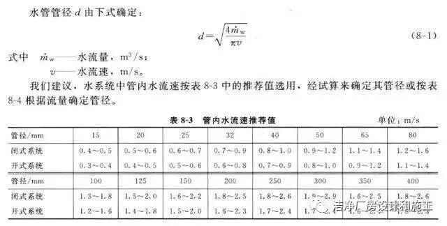

2、流速参考值
管径和流速参考值(教材)
管径计算及流速参考值(教材)
蒸汽及热水管道最大流速参考值(规范)
管管径/流速/流量对照表

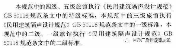

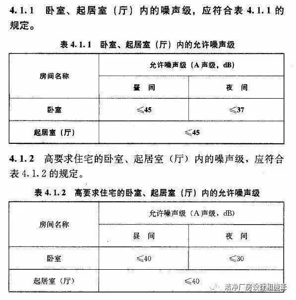

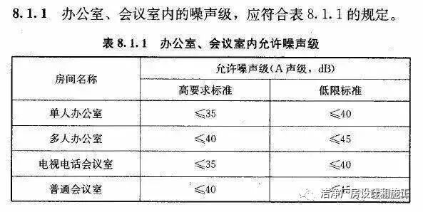

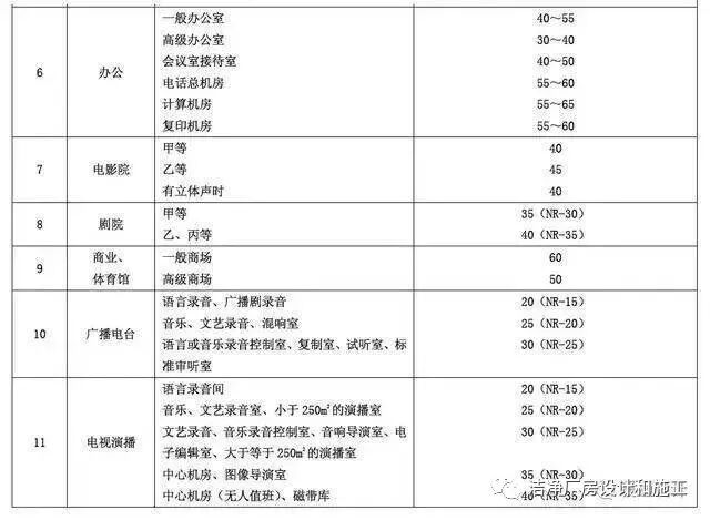

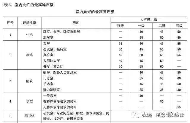

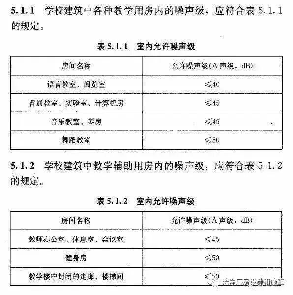

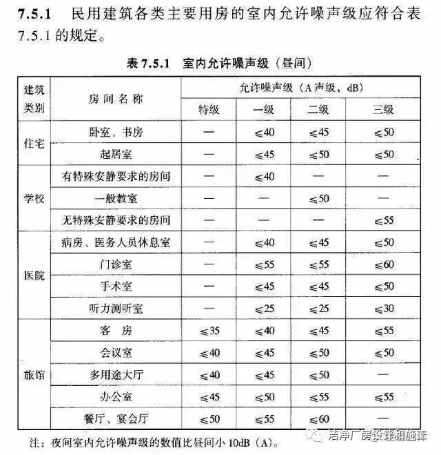

3、噪声要求参考值
学校噪声参考值(规范)
医院噪声参考值(规范)
住宅噪声参考值(规范)
商业噪声参考值(规范)
旅馆噪声参考值(规范)
办公噪声参考值(规范)
餐饮噪声参考值(教材)
民用建筑噪声参考值(规范)
室内噪声参考值(教材)

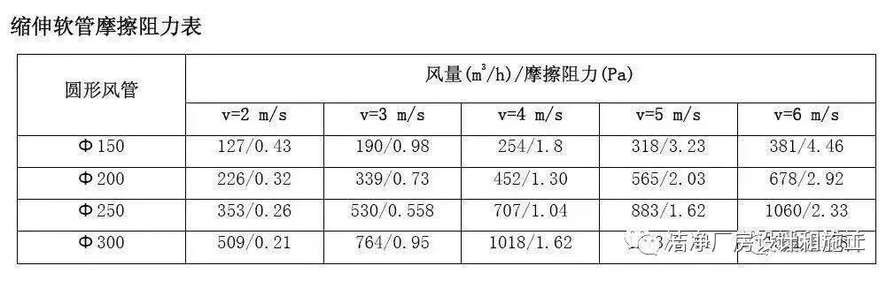

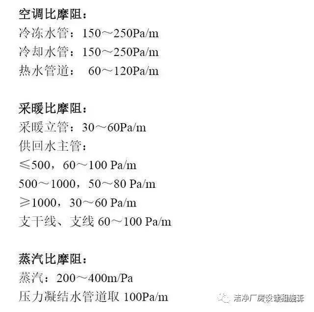

4、比摩阻要求参考值
空调、热水、蒸汽比摩阻参考值
空调冷热水比摩阻参考值(教材)
伸缩软管比摩阻参考值(教材)

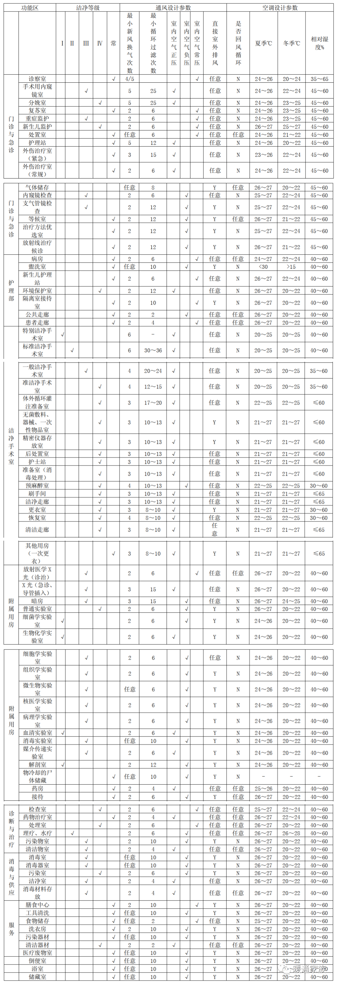

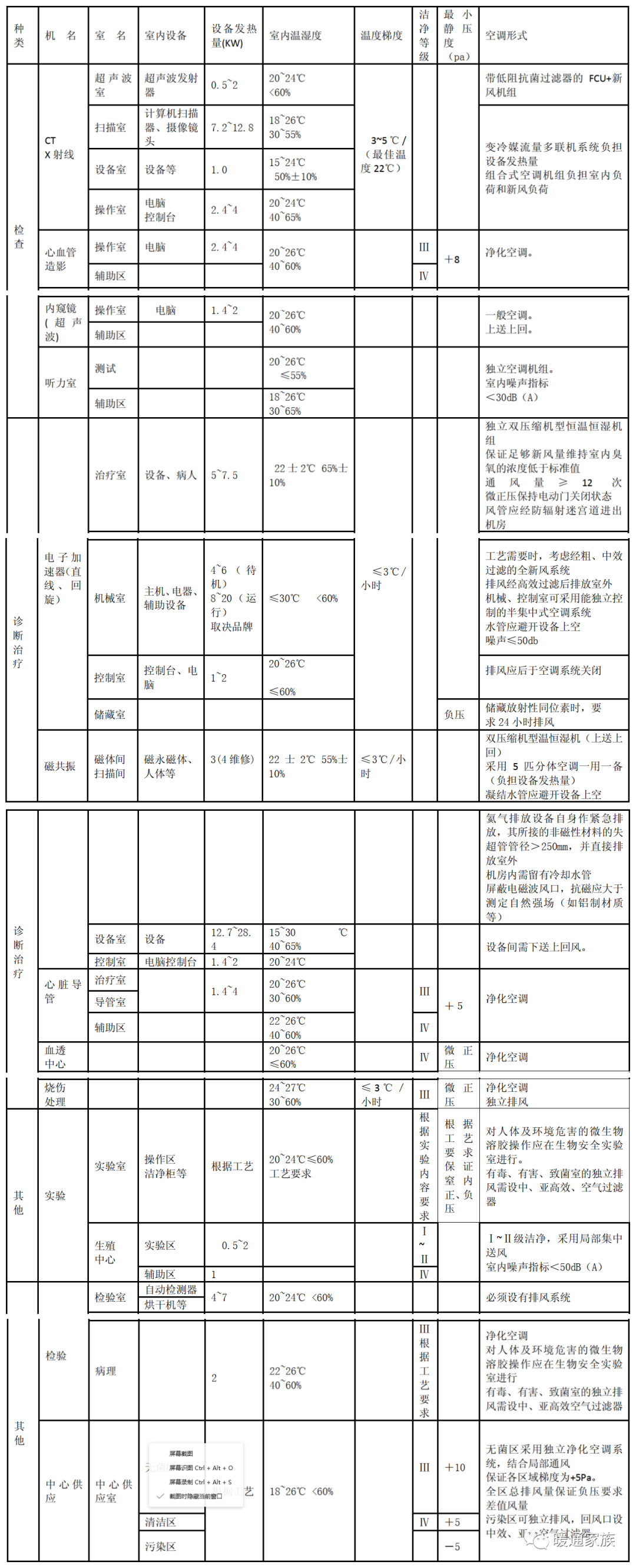

二、内设计参数
1)温度、湿度、通风量、洁净度参见下表
注:表中 Y 表示yes, N 表示no。换气次数单位:次/h。表内数据来自美国采暖制冷与空调工程师协会(ASHRAE)的医院暖通空调设计手册及日本医疗福利设备协会标准(HEAS-0.2.1998)。
表中技术参数结合国情选用或调整(表中特别洁净手术室换气次数可采用送风口面积乘以 0.4M/S),如服务功能区冬季温湿度、换气次数等。表中的诊查室是国内采用的设计参数。

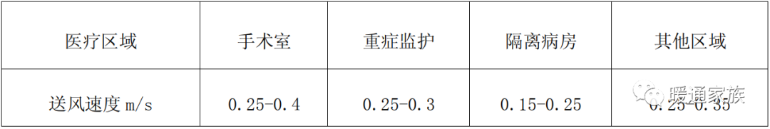

2)送风速度直接影响医疗手术效果及有害物扩散控制,各医疗区域送风速度参见下表
*手术室送风速度指高效过滤器送风口速度,其他为工作区域送风速度
3)空调系统气流应按医疗工艺流程形成连续压力梯度,防止、减少交叉感染。
4)新风量同时考虑满足卫生要求及规范规定值,平衡排除有毒、有害、湿热污染的排风量,维持医疗区正压值,并取三者中最大值。医疗用房集中空调系统的新风量应不低于 40M3/ p.h,或≯2 次换气次数。
5)换气次数是确保医疗区洁净度的重要因素。按表 8.2.1 要求取值。当设计工况负荷所需的送风量小于换气次数时,应满足换气次数。空调系统可采用减小温差或二次回风(两次回风进入净化空讽调箱前需设中效过滤器)。

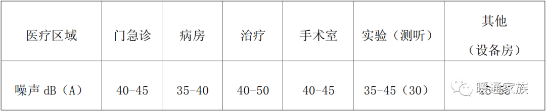

6)噪声控制在 40-55 dB(A)参见下表

①根据负荷分配,采用大小主机搭配原则,一般中型医院(建筑面积在 7 万平方米)采用 2-3 台制冷量大的主机,配置 2-1 台螺杆主机。(螺杆机一般可应对亱间空调冷负荷)
②过渡季节所需冷负荷宜配置风冷热泵机组。
③全年 24 小时需空调区域,配置独立直接蒸发式恒温恒湿机组、变冷媒流量多联机组及分体空调机。
2)冷媒参数
①冰蓄冷系统:低温冷冻水温度为 2-3℃ , 温差 7-8℃。
常规空调系统:冷冻水供水温度为 6-7℃, 温差 5-7℃。
干式空调系统:高温冷冻水供水温度为 16-17℃ , 温差 4-5℃。
②单位建筑面积冷指标:南方 120-150 w/m2左右 , 北方 80- 110w/m2 一严寒<85 w/m2 左右
3)空调水系统

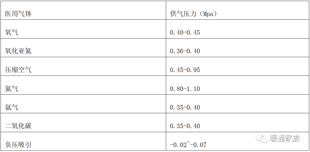

(1)医用气体气源系统
应有集中供气中心,中心站内必须设有备用机组确保系统能连续供气。
采用液态氧时,液态氧罐距离建筑的要求需满足相关防火规范规定。采用制氧机制氧的
制氧站需设在设备层、顶层等空气品质良好的楼层,不得设置在地下室。
1)一级供氧负荷应单独从供气中心站接出供氧管道。
2)空气压缩机宜采用无油型,其提供的压缩空气应设过滤除菌设备。
3)负压吸引系统排放气体应经处理后排放,其机房应独立设置。
(2)医用气体输送系统
1)各气体输送管道上应按有关技术规范要求设置功能阀门及报警装置。
2)含湿医用气体管道应采用防冻措施。
3)负压吸引管道应坡向总管和缓冲罐,坡度应 ≥3%‰。
4)加湿蒸气使用点前的管道上,应设过滤除污装置。

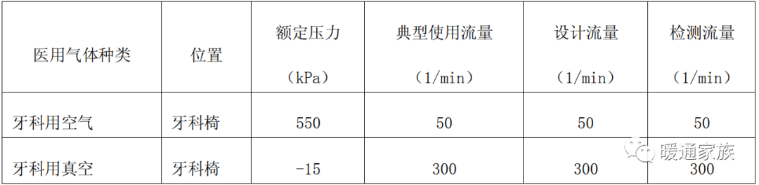

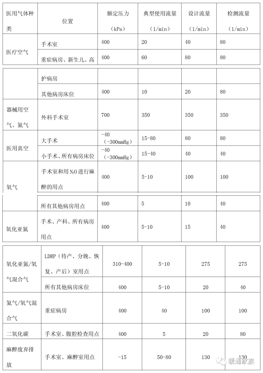

(3)各种医用气体的供气压力(终端的用气压力)参见下表
(4)医用气体终端组件处的参数应符合下表的要求
牙科气体在牙椅处的参数应符合下表的要求
注:气体流量的需求视牙椅具体型号的不同有差别。
逗留区之最大允许流速m/s
人体状态 长时间坐 短时间坐 轻工作 重工作
应用 办公室 餐厅 商店轻工业 工厂、舞厅
冷却 m/s  0.1 0.15 0.2 0.3
加热 m/s 0.2 0.3 0.35 0.45

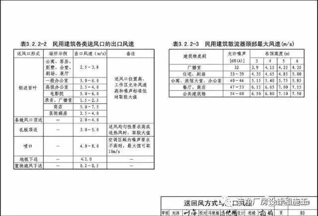

送风口之最大允许流速m/s
应用场所 盘形送风口 顶棚送风口 侧送风口
广播室     3.0~4.5     4.0~4.5       2.5
医院疗房   4.0~4.5   4.5~5.0 2.5~3.0
饭店房间、会客室   4.0~5.0   5.0~6.0 2.5~4.0
百货公司、剧场   6.0~7.5   6.2~7.5 5.0~7.0
教室、图书馆、办公室   5.0~6.0   6.0~7.5 3.5~4.5

低速风管系统的最大允许流速m/s
应用场所 以噪声控制主风管 以摩擦阻力控制
送风主管 回风主管 送风支管 回风支管
住宅  3 5 4 3 3
公寓、饭店房间 5 7.5 6.5 6 5
办公室、图书馆 6 10 7.5 8 6.1
大礼堂、戏院 4 6.5 5.5 5 4
银行、高级餐厅 7.5 10 7.5 8 6
百货店、自助餐厅 9 10 7.5 8 6
工厂 12.5 15 9 11 7.5
推荐的送风口流速m/s
应用场所 流速m/s
播音室  1.5~2.5
戏院 2.5~3.5
住宅、公寓、饭店房间、教室 2.5~3.8
私人办公室 2.5~4.0
一般办公室 5.0~6.0
电影院 5
百货店、上层 7.5
百货店、地下 10
低速风管系统的推荐和最大流速m/s
以噪音标准控制的允许送风流速m/s
应用场所 流速m/s
图书馆,广播室  1.75~2.5
住宅,公寓,私人办公室,医院房间 2.5~4.0
银行,戏院,教室,一般办公室,商店,餐厅 4.0~5.0
工厂,百货公司,厨房 5.0~7.5
回风格棚的推荐流速m/s
位置 近座位 逗留区以上 门下部 门上部 工业用
流速m/s 2~3 3~4 4 3 >=4
通风系统之流速m/s
系统 商业 工业
低速 送风、最大流速  13 13
送风、一般流速 6~11 11~13
回风、最大流速 10 13
回风、一般流速 7.5~9 9~13
高速、一般 13 13~25
