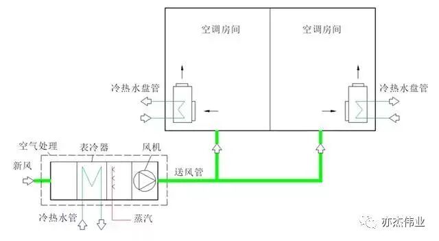

③空-气水系统
定义:担负室内负荷的介质一部分为水,一部分为经过处理的空气。
特点:新风主要用于改善室内卫生条件,风管尺寸小,对层要求低,一般大于3.3m。空气处理设备布置在空调房间。水系统相对复杂。一般需要设新风机房。
适用:是目前广泛应用的形式之一,主要用在多房间分割的场合,如:宾馆,办公、写字楼等。
典型代表:风机盘管+新风系统。

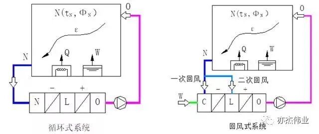

按处理空气来源不同
①直流式(全新风)系统
处理的空气全部来自室外。卫生条件最好,能耗最大。
主要用在室内空气不能循环利用的场所;春秋过度季节可以利用室外空气调节室内空气,(制冷机不运行)。
②循环式(封闭式)系统
处理的空气全部来自室内循环空气。卫生条件最差,能耗最小。主要用在没有人或人停留短暂的场所。
③回风式系统
处理的空气一部分来自室外,一部分部来自室内,新风的任务主要是改善室内卫生条件。
满足卫生条件的同时,为节能,应尽量利用室内空气。
回凤式系统又有:一次回风系统和二次回风系统,工程上广泛采用的是一次回风系统。

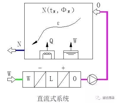

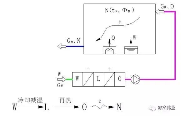

(1)直流式:

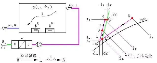

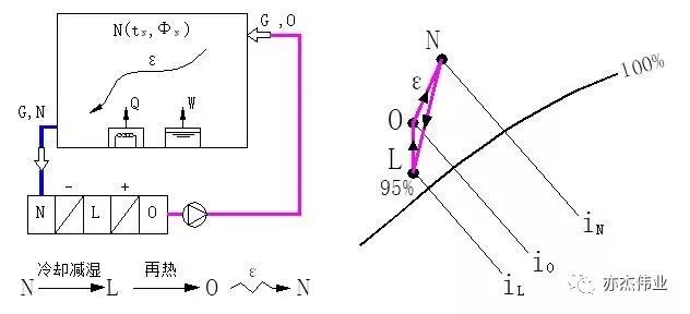

①夏季-再热工况:
原理图式(设计空气处理方案),空气处理流程:
i-d图表示,系统计算:
系统冷量:QL=Gw(iw-iL)
新风冷量:Qw=Gw(iw-iN)
再热量:Qr=Gw(iO-iL)
室内冷负荷:QN=GW(iN-iO),QL=QW+QN+Qr
系统冷量:选择空气处理设备的基本依据,一部分用来担负新风冷负荷,一部分用来再热,一部分用来担负室内冷负荷。
②夏季-露点工况
原理图式:
空气处理流程,i-d图:
如何确露点;水温的影响;室内参数的偏离。
计算:
QL=Gw(iw-iL);Qw=Gw(iw-iN)
Qr=0;QN=GW(iN-iL);QL=QW+QN+Qr

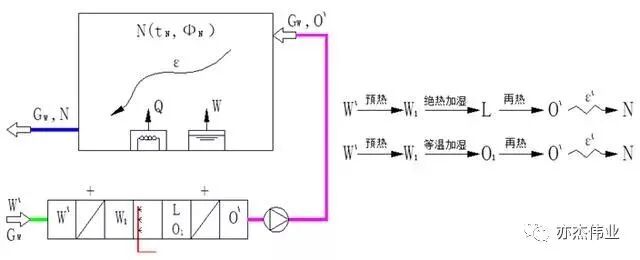

③冬季-再热工况:
原理图式,空气处理流程:
i-d图:露点控制、无露点控制。
系统计算:预热量;再热量;加湿量。
实现方法:

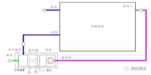

原理图式(设计空气处理方案)
空气处理流程;i-d图;
系统计算:

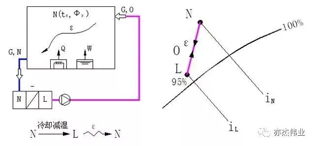

系统冷量:QL=G(iN-iL)
新风冷量:Qw=0
再热量:Qr=G(iO-iL)
室内冷负荷:QN=G(iN-iO);QL=Qr+QN
②夏季-露点工况:
原理图式(设计空气处理方案)
空气处理流程;i-d图表示。
系统计算:
系统冷量:QL=G(iN-iL)
新风冷量:Qw=0
再热量:Qr=0
室内冷负荷:QN=G(iN-iO);QL=QN

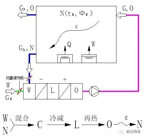

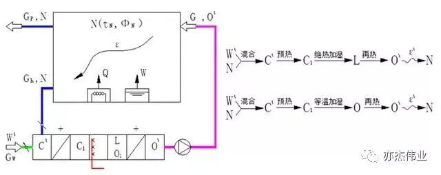

(3)一次回风系统

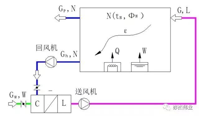

①夏季-再热工况:
原理图式(设计空气处理方案)。
空气处理流程;空气量平衡:
G=GW+Gh(对机组)
G=Gh+GP(对房间)
新风比:m=GW/G
i-d图,系统计算;
混合点计算:m=GW/G=(iC-iN)/(iW-iN)
iC=iN+(iW-iN).m%
系统冷量:QL=G(iC-iL)
新风冷量:QW=GW(iW-iN)
再热量:Qr=G(iO-iL)
室内冷负荷:QN=G(iN-iO);QL=QW+Qr+QN
双风机系统:

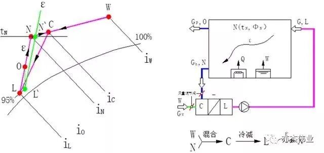

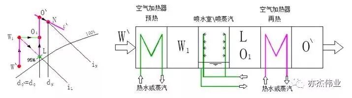

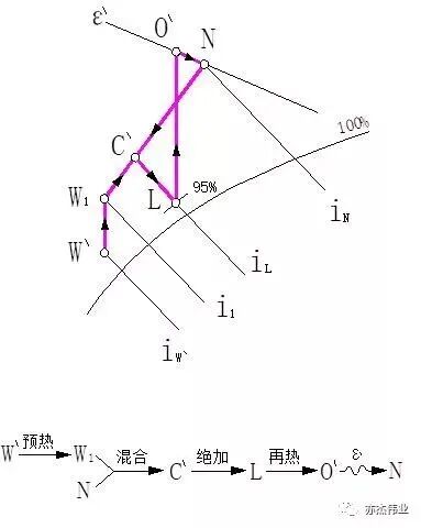

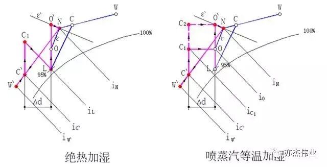

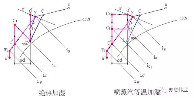

③冬季-再热工况:
原理图式,空气处理流程:
i-d图:
加热量、加湿量计算:
冬季新风比、新风量:
新风比:m'=GW/G=(iN-iC')/(iN-iW')
新风量:GW'=G.m'
A当m'>=m,取GW'作为冬季新风量。
C iW'>=iW1:新风不须预热(调新风比)。
E iW1=iN+(iN-iL)/m预热的分界线 。

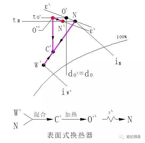

表面式换热器处理空气:

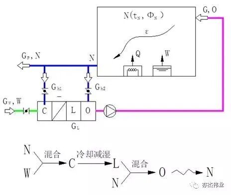

(4)二次回风系统:
①原理图式;②空气处理流程;③空气量平衡。
G=Gh1+Gh2+GP;G=GL+Gh2;GL=GW+Gh1。
④与一次回风相比主要特点:
节省在热量;机器露点低,要求水温低;
处理风量减少,除湿能力降低。

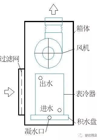

(6)常用空调机组:
①柜式空调机组
国标《柜式风机盘管》JB/T9066-1999
组成与结构:
风机:离心式,1-3台;
表冷器:盘管,排数4-8;
类型:立式、卧式、吊装式。
主要技术参数:
风量:风量范围2000-50000m3/h;
风压:出口静压,一般在100-500Pa。
制冷量、制热量:标准工况下给出。
水流量、阻力:
电源:380V,50HZ;
选型:按风量选,校核冷量。按冷量选,校核风量。

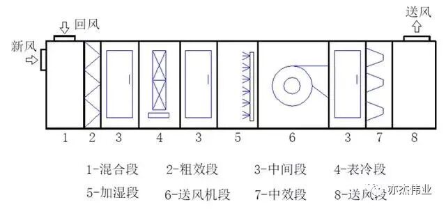

②组合式空调机组
国标:《组合式空调机组》GB/T14294-2008
主要功能段:混合段、表冷段、加热段、加湿段、初效过滤、中效过滤、风机段、消声段、中间段等。
主要特点:功能多,用途广,可根据需要选择;处理风量大;模数化尺寸(保持迎面风速不变);外型行尺寸大;造价高。
设备选型:
(1)根据空气处理需要配置各功能段。
(2)各功能段应进行计算选型,包括风机段,可以根据需要配置。
功能段选择示例:一次回风系统,要求初、中效滤2级过滤,冬季加湿。

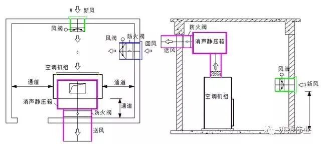

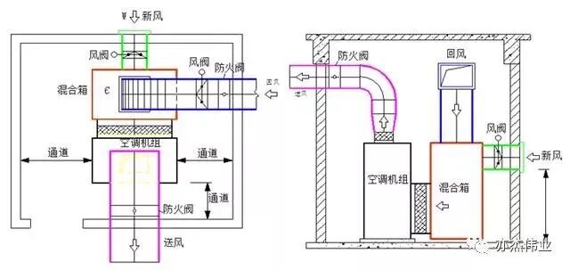

(7)空调机房
①作用:布置空调机组的专用房间。
②数量:数量取决于空调系统的数量,可以1层1个、几个层、几层一个等。
③位置要求:
便于取新风:一般靠外墙(也可竖井至屋顶室外),室外环境空气不能受污染、参数波动小;
便于空气输送、便于回风:应靠近空调区域。
面积:满足机组布置及安装、检修通道尺寸要求。
设计要点:
机组布置:检修通道,风管、水管阀门附件修空间。
新风口:
面积:一般宜按新风比50-100%计算,风速一般在2-4m/s,民用建筑建议2-3m/s。
位置要求:一层下边距地:硬地2.0m,绿地1.0m,可以贴梁下,楼层也可在窗台下。

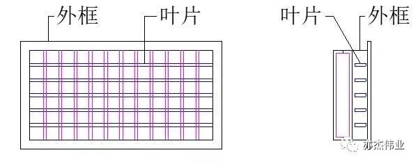

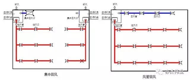

回风口:
回风方式:集中回风、风管回风、吊顶回风、走廊回风。
有效面积:按最小新风比确定的回风量计算,风速控制在2-5m/s,(民用建筑,建议2.5m/s左右)。
出风口连接:弯头、静压箱(静压箱:均压、分配作用,按风速确定,风速一般1-3m/s。)
新风、回风进机组方式
设混风箱:新风、回风直接进混风箱(提倡做法)
空调机房当混风箱(不提倡)
配管:(略)
新风比调节措施:新、回风口均应设风量调节阀。
防火要求:空调机房的门为防火门,进出空调机房室内侧的风管、风口均应设70℃关闭的防火阀。
出风弯头连接,新、回风混合箱连接:
出风静压箱连接,新、回风空调机房直接混和:

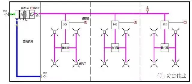

变风量系统
(1)变风量原理

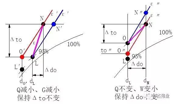

①原理及公式:G=QX/(tN-tO);G=W/(dN-dO)
负荷变化时,改变风量,保持(tN-tO)或(dN-dO)不变。
②i-d图分析:
③结论:单纯的变风量方法,不能同时保证室内的tN和ΦN,只能维持下一个参数不变,要保证两个参数不变必须采取辅助措施:
变风量控制室内tN,变露点控制ΦN;
变风量控制室内ΦN,变再热控制tN。
(2)变风量系统的特点:
①风量随负荷变化,节省再热和风机功率;
②风量不能过度减小,否则会影响气流组织和新风量。
③室内温湿度同时要求保证时,不适合采用单纯的变风量方法,一般主要用于舒适性空调。
④可减少总的装机容量10-30%
⑤可用于低温送风;
⑥与定风量系统相比,方便多房间温度控制(分区温度控制)。
⑦自控要求高。
(3)改变风机风量的方法:
①改变风机转速(风机变频);②改变风机进口导叶角度;③调节出口风阀。

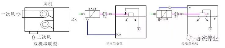

(4)变风量系统组成
①空气处理设备:处理新风或新风与回风的混合空气。
②送回风系统:输送分配集中处理后的空气。
③变风量末端装置(也称VAV BOX),一般要求:
负荷变化时,能自动改变风量;
具有自平衡能力;
避免风口节流时产生的噪声;
最小风量限制功能。

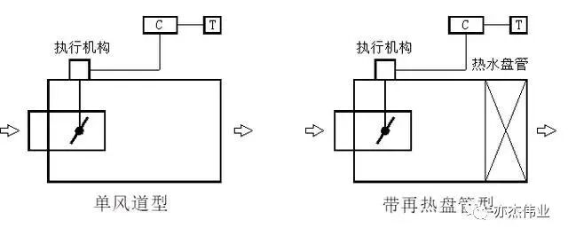

(5)常用的变风量末端装置
①单风道型(单纯的节流型)
压力有关型、压力无关型;基本型、再热型(带热水盘管)

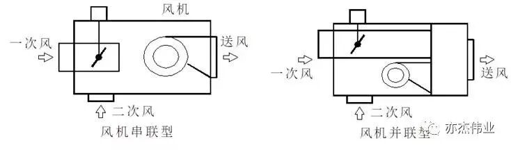

②风机动力型
风机串联型:一次风可最小新风运行;可用于低温送风系统;风机必须连续运行。
风机并联型:一次风可最小新风运行;可用于低温送风系统;风机可间歇运行。(低温送风:to<=10℃)
双风机型
(6)系统类型
主要有节流型和旁通型,后者不是真正意义的变风量,节流型系统与BOX密切相关。
变风量系统示意图:
(7)VAV系统的控制方法
风机变频控制:定静压、变静压、总风量控制。
(8)设计要点:
①设备选型:按逐时;②风管:按末端最大风量累加×0.9确定,可以布置环状;③最小风量及新风量;④周边和内区;⑤低温送风。

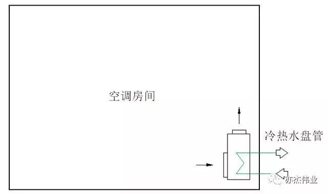

风机盘管:
(1)风机盘管构造及类型
①国标《风机盘管机组》GB/T19232-2003
②构造与组成:
风机:离心、贯流:1-3台;
电源:220V,30-200W;表冷器:2-3排;
积水盘;回风箱;排气阀。
③类型:
按出口静压:标准型、高静压型;
按安装形式:卧式暗装(明装)、立式暗装(明装)、卡嵌式(四面出风、二面出风)、壁挂、其它。

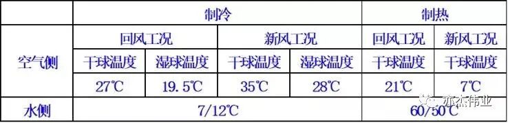

(2)主要技术参数
①风量、制冷量、制热量:
按高、中、低三档给出,高档对应标准工况(同前回风工况)。
全冷量与显冷量:一般国外和部分国产给出。
显热比(SHF)与热湿比(εP)
SHF=显热/全热;εP=2500(1-SHF)。

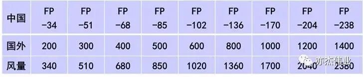

(3)规格型号
①国标:FP-xxx(xxx-风量x10,风量单位m3/h)
②国外:XXX-x00(XXX-型号,x00-英制单位风量)
③型号与风量:
注意:从控制噪声角度,尽量不选FP-136以后的。

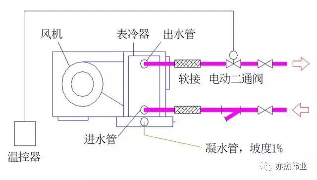

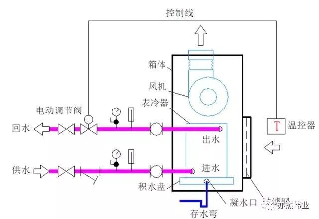

(4)冷量调节方式
①风量调节:手动三档(高、中、低);无极调速。
②水量调节:改变进入表冷器水流量
电动二通阀:通断调节,水系统为变流量(提倡)。
电动三通阀:通断调节,水系统为定流量。
(5)配管与控制
(6)布置要求及形式

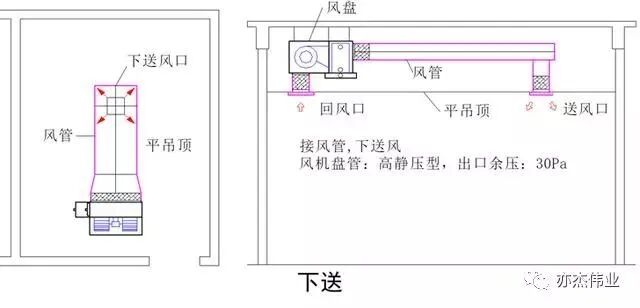

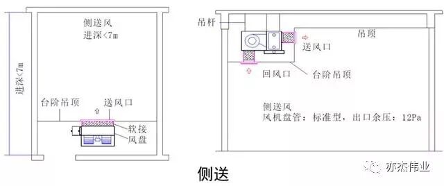

①侧送:采用标准型,进深一般宜控制在7m内。
②下送:一般接风管,采用高静压型。

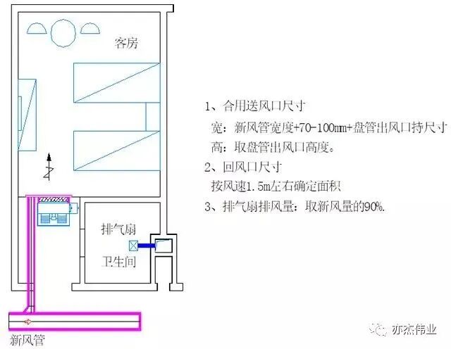

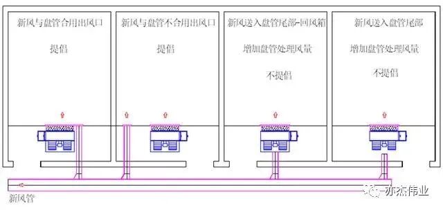

新风供给方式
(1)新风不经处理:浴厕排风、开墙洞引入、风机集中引入等方式。

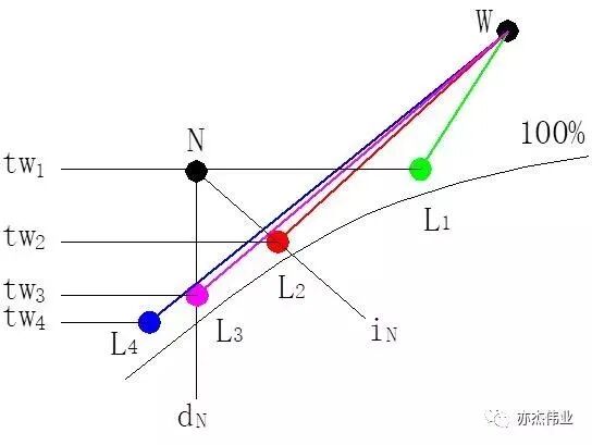

(2)新风集中处理:(独立新风系统)
①新风处理终态
新风处理到室内等温线 ,盘管担负一定的新风负荷,盘管湿工况。
新风处理到室内等焓线新风不担负室内负荷,盘管湿工况。
新风处理到室内等含湿量线,新风担负一定室内负荷,盘管湿工况。
新风处理到低于室内等含湿量线,新风担负湿负荷,盘管干工况。
②新风处理终态分析
水温要求:tW1>tW2>tW3>tW4
实验结果:tW1=tN
tW2=8-10℃;tW3=6-8℃;tW4=3-5℃。
结论:
处理到L1:要求水温高,盘管担负一定新风负荷。
处理到L2:要求水温略高于常规冷水机组出水温度(7℃),盘管不担负新风负荷,国内目前广泛使用的方法。
处理到L3:要求水温与常规冷水机组出水温度,基本一致,但新风担负一定室内负荷。
处理到L4:要求水温低于常规冷水机组出水温度,新风担负室内湿负荷。

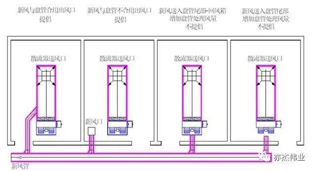

③新风送入房间方式
新风直接送入房间,且与盘管合用出风口;
新风直接送入房间,不与盘管合用出风口;
新风送入盘管尾部。

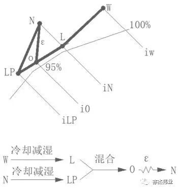

(2)风机盘管选型
以新风处理到室内等焓线,不担负室内负荷;新风直接送入房间并与盘管合用出风口为例。

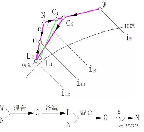

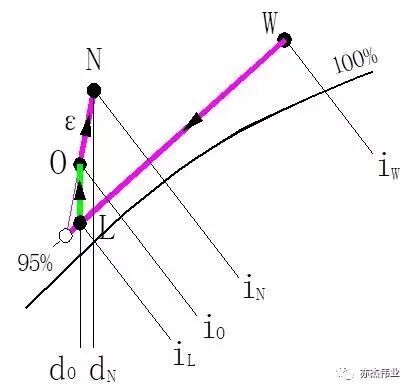

①空气处理流程;②i-d图;③选型步骤:
计算热湿比:ε=Qn/W
确定送风状态O:过室内状态点N做ε线与相对湿度线90%的交点,作为送风状态点O(按露点送风确定)。
计算房间送风量:G=Qn/(iN-iO)
计算盘管处理终态LP:按2种不同状态空气混合计算,已知新风处理终态L(室内状态点的等焓线与相对湿度90或95%的交点)、混合状态点O(送风状态点),求LP。iLP=iO-GW/GP(iL-iO)
计算盘管风量:GP=G-GW
计算盘管冷量:QP=GP(iN-iLP)
风机盘管选型:按风量或冷量选。
修正与校核。

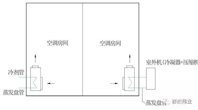

冷剂空调系统
类式:(1)房间空调器系统;(2)单元空调机系统
(3)变制冷剂流量系统;(4)水环热泵系统。
主要特点:
(1)体积小,自动化程度高,安装、使用简单;
(2)直接蒸发,换热效率高;
(3)一般为空气冷却,制冷性能系数低;冬季供热能力随室外温度降低减少,且需要除霜;
(4)计费方便,便于分户计量。

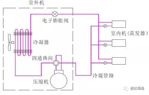

多联空调系统:
(1)原理
(2)组成:

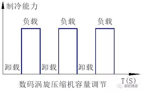

①压缩机:涡旋式
变频:交流变频、直流变频
数码涡旋:通过负载和卸载的时间控制来实现能量调节的。
①凝器(供冷为冷凝器,供热为蒸发器)
风冷(空气冷却),水冷,地源;
②内机(供冷为蒸发器,供热为冷凝器);
③媒管路:液管、汽管。

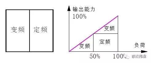

(3)室外机压缩机配置形式与能量调节
①变频:变频+定频;双变频。
②数码涡旋:数码+定频
变频压缩机:部分负荷时能效高;
数码:满负荷能效高。
(4)室外机容量范围与室内机形式
①室外机容量范围
单台容量:8HP、10HP、12HP、16HP,1HP≈3000W;
最大模块组合:64HP;
可连接室内数量:13-64个。
②室内机形式
卡嵌式:四面出风、两面出风;
卧式暗(明)装;立式暗(明)装;立式、壁挂。构造与风机盘管基本一样。
(5)工作环境要求:
制冷:-5~43℃;制热:-15~16℃

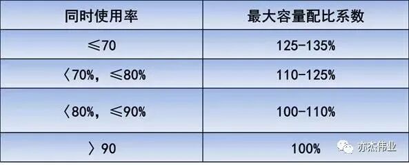

② 室内机、室内外机冷量配比
所谓室内机、室外机冷量配比即一个系统的室内机容量与室外机容量之比,宜按同时使用率确定:
③ 室外机冷量衰减修正:温度、连接率、管长、高差修正。
④ 室外机制热量校核:冬季室外计算温度、除霜。

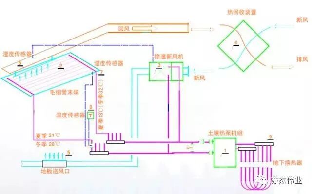

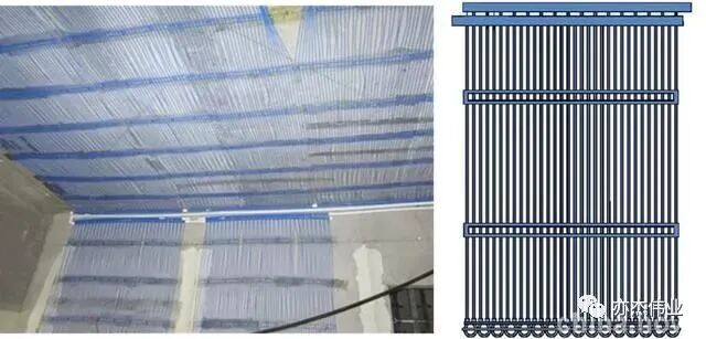

辐射板空调:
(1)空调系统
以辐射板为末端与新风系统相结合的半集中式空调,辐射板一般以水作为冷媒,属于空气-水系统,新风一般采用置换通风。
(2)辐射板的分类
①冷辐射板:塑料或金属管埋在顶板或墙体中。
②模块化辐射板产品:以塑料或金属管制成的模块化辐射板产品,安装在室内,形成冷辐射吊顶或墙壁。如所谓毛细管空调(塑料管,管径2-3mm)。
(3)特点:
① 冷却吊顶的传热以辐射为主,可降低室内垂直温度梯度,提高人体舒适感。
② 供水温度较高,一般>16℃,可提高制冷机蒸发温度,从而提高制冷机能效。
③ 冷却吊顶担负显热负荷,新风担负除湿任务,也是一定意义上的温湿度独立控制系统。
④ 水温高、可用多种冷源形式,如天然冷源。
⑤ 冷却吊顶表面温度要高于室内空气露点温度。
⑥ 由于水温高,单位面积供冷能力受到一定限制,这种系统除湿、供冷能力较弱,不适合湿负荷大场合,一般适合冷负荷、湿负荷均较小的场所。

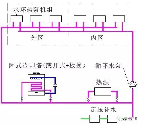

水环热泵空调:
(1)原理:属于冷剂系统。
(2)水环热泵机组:
① 整体分体式:压缩机、冷凝器、蒸发器(空气处理);
② 分体式:压缩机+冷凝器、室内机(蒸发器)。
(3)应用形式
① 内区供冷、外区供热(或同时供热供冷)
② 辅助热源(热源怎么样选?)
③ 单冷
(4)特点
①水冷,能效相对高;②可实现同时供热供冷;③方便计量;④新风采用专用机组;⑤造价低。

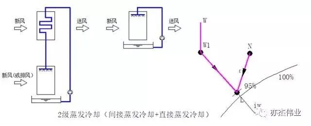

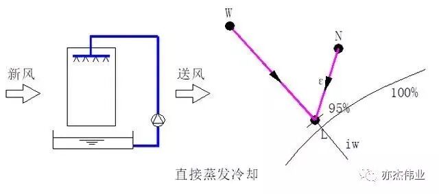

蒸发冷却空调:
夏季室外计算湿球温度较低、干球温度日校差大的地区,空气冷却采用蒸发冷却处理空气。(如吐鲁番,干球35℃,湿球19℃)
(1)直接蒸发冷却:湿度偏大,温降有限。
(2)2级蒸发冷却(间接):获得更大的温降。

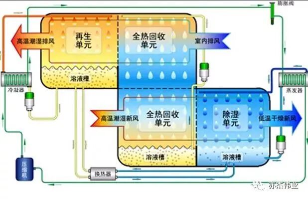

温湿度控制系统:
(1)空度控制:以空调末端(如干式风盘,冷辐射板等)承担室内显热负荷,控制房间温度,大幅度提高冷水机组蒸发温度(一般18/23℃)从而大幅度提高冷水机组能效,达到节能的目的。
(2)湿度控制:以新风承担室内湿负荷,控制房间的相对湿度,新风除湿的方法主要有:

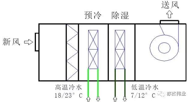

①溶液除湿:热泵式溶液除湿机组。
②冷冻除湿:常规的新风机组,也称为双冷源系统,低温(7/12℃)冷水机组承担新风除湿,高温(18/23℃)冷水机组承担显热负荷。
热泵式溶液除湿机组原理:

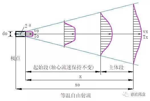

送风射流运动规律:
(1)等温自由紊流射流
①轴心流速衰减规律
vx/vo=0.48/(a.x/do+0.147)
vo:射流出口流速,m/s;
vx:射程x处的轴心流速,m/s;
x:计算断面距风口的距离m;
a:风口紊流系数,反映出口断面流速不均性;
do:送风口直径或当量直径。
②结论
提高出口流速或减小风口紊流系数,可以增大射程;
如需增大扩散角θ,即增大射流与周围空气的混合能力,可以选用a较大的风口。

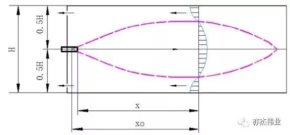

(2)温差射流
①热射流与冷射流:射流出口温度高于室内空气温度为热射流,低于室内空气温度为冷射流。
②轴心温差衰减规律
ΔTx/ΔTo=0.35/(a.x/do+0.147)
ΔTo:射流出口温度与室内空气温度之差,K;
ΔTx:射程x处的轴心流速,m/s;
X:计算断面距风口的距离m;
③结论:
射流温度场与速度场有相似性;
热量扩散比动量扩散快:ΔTx/ΔTo=0.73(vx/vo)

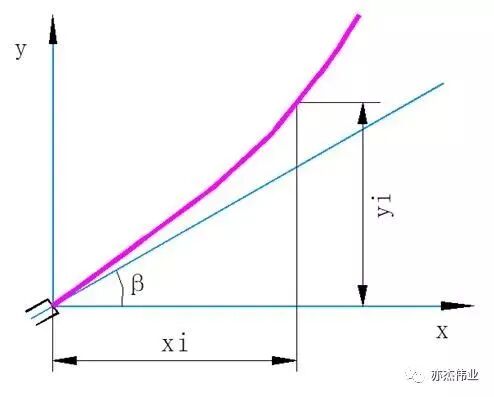

射流弯曲轴心轨迹
a 方程:
yi/do=(xi /do )tgβ+
Ar (xi /do cosβ)2 (0.51 a xi/do cosβ+0.35)
轴心轨迹图:
(3)受限射流
①轴对称射流
②贴附射流:
无因次距离:
x′=ax0/(Fn)0.5 或 x1′=ax/(Fn)0.5
a x′≤0.1时,射流扩散规律与自由射流同,
x′=0.1的界面称为第Ⅰ临界断面。
b x′>0.1时,射流扩散受限,当x′=0.2时,射流流量达到最大,射流断面稍后达到最大,为第Ⅱ临界断面。
回流区最大回流平均流速
vhp/vo.Fn0.5/do=0.69
Fn:垂直射流的空间断面面积;
Fn0.5/do:射流自由度。

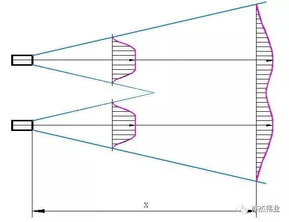

(4)多股平行射流:
无因次距离:
x′=0.1的界面称为第Ⅰ临界断面。
回流区最大回流平均流速
Fn:垂直射流的空间断面面积;
Fn0.5/do:射流自由度。
(4)多股平行射流:
无因次距离:
x′=0.1的界面称为第Ⅰ临界断面。
回流区最大回流平均流速
Fn:垂直射流的空间断面面积;
Fn0.5/do:射流自由度。
(4)多股平行射流:

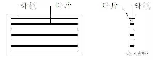

①单层百叶
结构
特点:叶片可以上下(或左右)旋转调节气流角度,也可加调节阀,调节风量。
应用场合:排风口、回风口、送风口。
应用方式:侧向、水平。

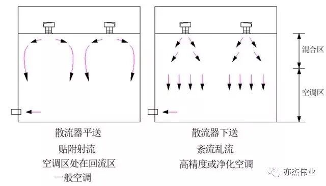

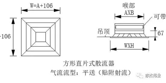

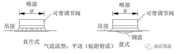

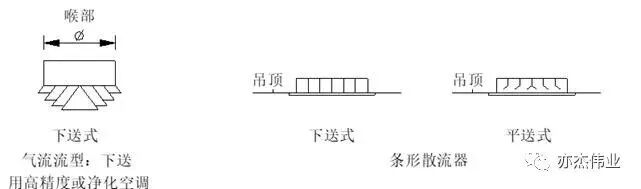

(2)散流器风口
①散流器类型
按形状分:方形、圆形、条形。
按气流流型分:平送(贴附射流)、下送。
②型式:方形直片式。
圆形:直片式、盘式:
下送型、条形:

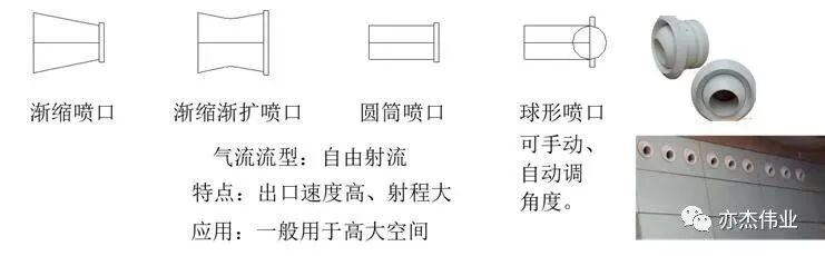

(3)喷口、旋流风口
①喷口,形式:
应用:高大空间,如展厅、机场、体育馆、影院等。

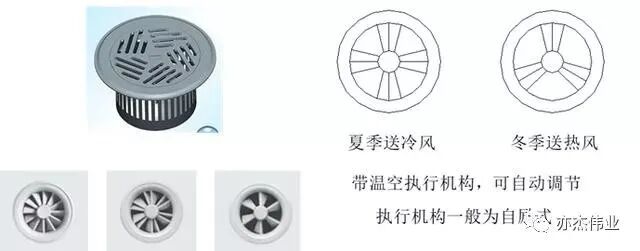

②旋流风口
带起旋器旋流风口:气流旋转送出,衰减快,适合大温差或地板送风。
妥思旋流风口
特点:可根据送风温度自动调节叶片角度,满足不同温度时的送风要求。
目前广泛用于大空间下送风场合。

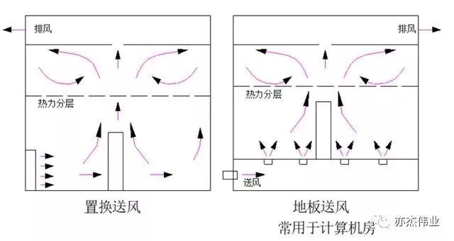

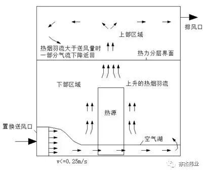

②置换通风口:
送风出口流速:0.25m/s左右(层流)
空气湖;热烟羽流:流量随高度增加。
热力分层:热烟羽流量=送风量
上部:紊流混合区;下部:单向流清洁区

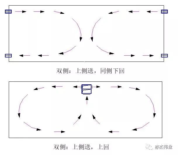

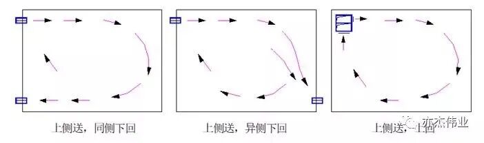

气流组织形式
侧送式:
(1)形式
①单侧送、单侧回:
②双侧送:
③喷口送风:
③中送上排下回:分层空调。
④水平单向流。
(2)特点(不含单向流)

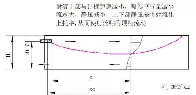

①空调区处在回流区
②送风射流一般设计成贴附射流(不含中送式、喷口侧送)。
③射流衰减充分,空调区温湿度均匀。

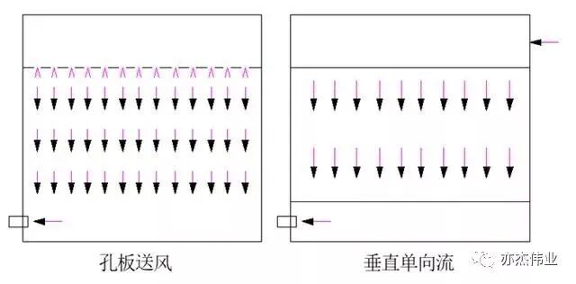

下送式(顶送式):
(1)散流器送风
(2)孔板送风、垂直单向流:
下部送风:

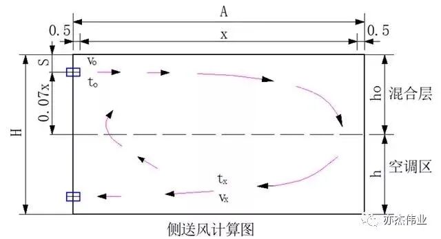

侧送风:
(1)要求:
①送风射流一般设计成贴附射流:射程长,射流衰减充分;
②工作区在回流区:射流经过充分衰减,温度场、速度场均。
(2)出口风速vo
①控制噪声要求:一般vo=2~5m/s
②满足空调区允许风速要求:0.2~0.3m/s
最大回流平均流速:(vhp /vo).(Fn0.5 /d)=0.69
vhp取0.2~0.3m/s,则vo=(0.29-0.43).(Fn0.5/do)。
(3)轴心温差Δtx:应满足空调精度要求,即Δtx≤空调精度:
①舒适性空调:Δtx =1℃
②高精度空调:Δtx =(0.4~0.8)倍的空调精度。
(4)贴附长度x′:取决阿基米德数Ar,Ar越小,x′越长。
①相对射程x′/do与Ar的关系:
x′/do=53.291e-85.53Ar
或由x′/do-Ar曲线(教科书图8-72)反映。
②贴附长度x′,由上式或曲线查取计算。
③贴附长度x′应≥射程x。
(5)房间高度要求H′为保证空调区处在回流区,需要有一定混合层高度,因此房间最小高度为:
H′=h+0.07x+s+0.3(m)
式中,0.07x:射流向下扩展的距离,0.3:安全裕量。
(6)设计计算步骤(空调精度≥±1℃)
① 计算房间要求射程x;x=A-0.5-0.5 (m)
② 根据精度空调确定Δtx、选取送风温差Δto;
③ 根据Δtx/Δto~x/do公式或曲线(教科书图8-83)确定相对射程x/do
④ 根据相对射程x/do、要求的射程x,计算风口最大直径dmax,确定风口实际尺寸do(≤dmax)。
⑤ 确定出口风速vo
假定风口数量n;
计算风口实际出口风速:vo=L/Ψ.F.n
L:房间风量;Ψ:风口有效面积系数,可查产品样本,一般取0.72-0.82;F:风口面;n:风口数量。
计算射流自由度:Fn0.5/do,根据公式:
vo=(0.29-0.43).(Fn0.5/do )
校核工作区风速,不满足则重新确定风口数量或面积。
⑥ 校核贴附长
计算Ar:Ar=gdo Δto/vo2Tn
根据公式或曲线确定实际贴附长度x′
校核:x′≥x
⑦ 校核房间高度
计算要求房间高度:H′=h+s+0.07x+0.3
校核:H≥H′

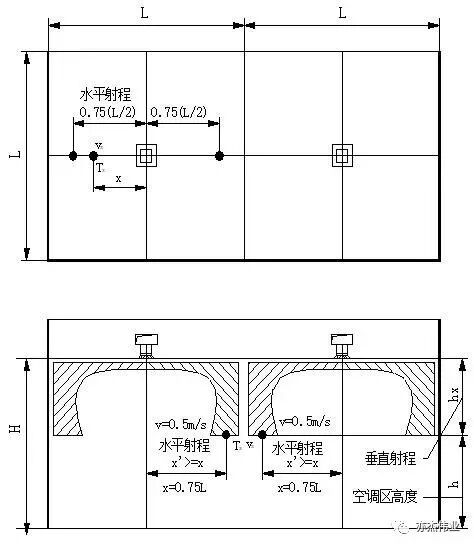

散流器(平送)送风:

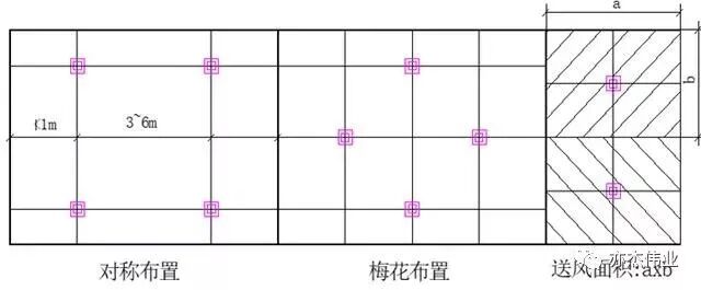

(1)散流器布置
① 布置形式:对称或梅花形;
② 送风面积长宽比:1:1.5;
③ 布置间距:中心距墙:≮1.0m;间距:3~6m。
(2)计算方法:
①速度衰减方程
vx/vo= K.F 0.5/(x+xo)
x:以散流器中心为起点的水平距离;
vx:在x处的最大风速,vo:出口风速(喉部),m/s;
xo:原点距散流器中心的距离,多层锥面取0.07;
F:散流器的有效流通面积,m2;
K:系数,盘式1.1,多层锥面1.4。
②水平射程
定性:L/2;
设计要求射程x:x=0.75(L/2)
计算射程x′:散流器中心到风速为0.5m/s处的射程:
x′=KvoF0.5/0.5-xo
③室内平均流速vm对于等温射流:
vm=0.381rL/(L2/4+H2)0.5
L:散流器服务区边长,m;H:房间净高,m;
r:射程与边长L之比;
rL:为射程,射程为散流器中心到风速为0.5m/s处的距离,一般把射程控制在L/2的75%。
对于温差射流:送冷风增加20%;送热风减少20%。
③轴心温差衰减:Δtx /Δto ≈vx/vo
(3)设计步骤
①布置散流器;
②预选散流器:确定数量,风量。
③校核射程:计算x′、x, x′应≥x。
④校核室内平均风速:计算vm满足工作区允许风速。
⑤校核轴心温差衰减Δtx:满足空调精度要求。

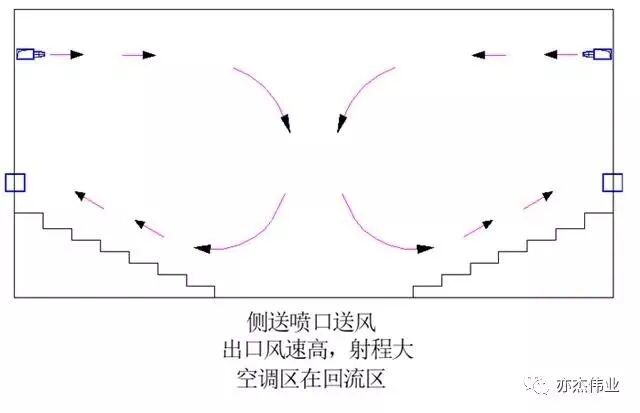

喷口送风:
(1)方式:侧喷(送风高度:一般6-10m),下喷。
(2)影响喷口送风的因素:位置、Ar、vo。

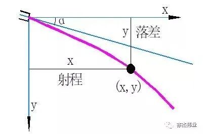

(3)喷口侧送
①射流轴心轨迹:y=x.tgα±K1.Ar(x/cosα)3
K1=0.42/K。
送冷风取“+”;送热风取“-”。
②射流轴心风速:vx/vo=K/(x/do)
K:射流常数,参见教材。
③轴心温度衰减
Δtx/Δto )=0.83vx/vo
(4)喷口下送
①轴心流速衰减
vx/vo=K.do/x.(1±1.9Ar/K(x/do))1/3
②轴心温度衰减:Δtx/Δto=0.83vx/vo
(5)设计步骤
①确定喷口直径do和喷口角度α,一般送冷风α=0°,送热风α=15-30°。
②根据房间尺寸计算要求的射程x和落差y,y=喷口高度-工作区高度
③计算Ar
④根据Ar定义式计算vo
⑤根据do、vo确定喷口个数。
⑥计算并校核工作区风速是否满足要求,不满足要求重新调整(do、y)计算。
