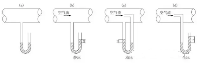

1.压力的种类
动压—由风速而产生的压力;空调厂家设计时均已经考虑,无需计算。静压—垂直作用于风管壁面的压力,用于克服风管阻力;所以,对于风管机组有零静压和带静压之分,零静压指静压为0pa,不能接风管,因为无法克服风管阻力, 而使得风无法吹出。带静压机组指带有静压,可以接风管,因为静压可以克服风管阻力。
全压—静压和动压之和;机外静压—机组出风口处的静压,已经扣除机组风机、翅片等的阻力损失;机外余压—机组出风口处的全压,包括机外静压和动压。

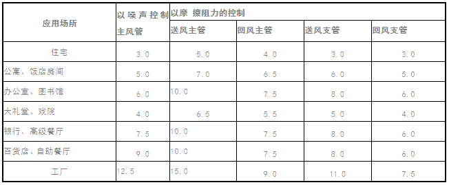

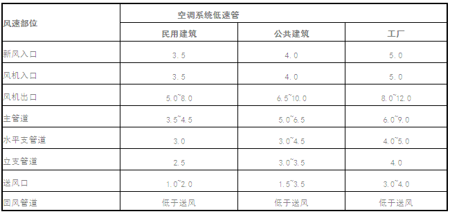

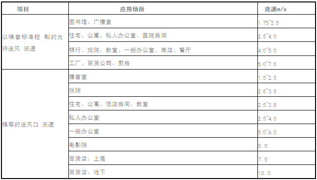

风速指通风管道内空气流动的速度。一般空调系统的风速在14m/s 以下(属于 低速风管),阻力计算的误差较小。低速空调系统的风速因处于通风系统的不同位 置而不同,推荐风速可参照表 2-1,表 2-2,表 2-3。
表 2-1 低速风管推荐风速 (m/s)
表 2-2 低速风管系统的最大允许流速 (m/s)
表 2-3 以噪声标准控制的允许风速(m/s)
