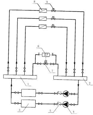

常见的空调二次泵水系统(其二次泵采用变速控制方式)及一次泵水系统分别如图1a,b所示。
图1a                                     图1b
通常水系统中冷水机组按定流量方式运行。随着空调负荷的减少,负荷侧的需水量也减少,当冷水机组的运行台数不变时,超过用户侧需求部分的水量,在一次泵系统中,通过图1b中的旁通调节阀从供水管流至回水管;在二次泵系统中,则是通过调节次级泵的转速来满足负荷侧的需求。同时,初级泵总水量多出次级泵总水量部分由平衡管流回。
理论上说,如果把次级泵取消,将图1b的一次泵系统直接改为水泵变流量运行,肯定比二次泵系统更为节能,同时系统也会变得较为简单,这样做是否可行?引发了许多同行的思索。

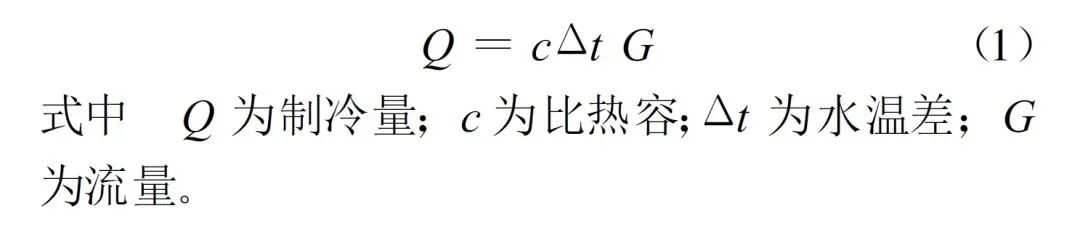

在冷水机组的运行过程中, 其供冷量应满足下式:
在通常的空调水系统中,冷水机组都是定流量运行的。
即式(1)中G是一定的,c为常数,因此冷水机组的供冷量只与水温差有关,所以离心式、螺杆式和吸收式冷水机组才能设计成固定的出水温度以调节供冷量。定速离心机主要采用导流叶片调节,蒸汽或热水吸收式机组则根据负荷的变化调节热媒流量,变速离心机在负荷变化的全过程中同时调节压缩机转速与导流叶片(分不同的区域采用不同的方式),直燃机则是由燃烧器追踪高压发生器温度,同时调节溶液泵转速使溶液的循环量始终随负荷变化,后两者的特点都是在负荷变化过程中调节两个参数(或设备),目的都是为了减少能耗。总的来看,上述冷水机组的一个共同特点是:根据负荷侧需冷量的变化,保持出水温度不变,调节容量。
从空调水系统本身来看,由于大多数表冷器具有非线性热工特性,使得当供水量减少时冷水温差通常并不是固定不变的。因此,如果要冷水机组处于变流量工况下运行,进出机组的水温差和水流量都将发生变化。这时, 必须根据实时的温差和流量来计算实时的冷量需求以控制冷水机组制冷量。
如果还是按照前述的定流量方式通过机组出水温度来调节供冷量,将与实际需求无法对应,甚至有可能导致制冷量控制的不稳定。

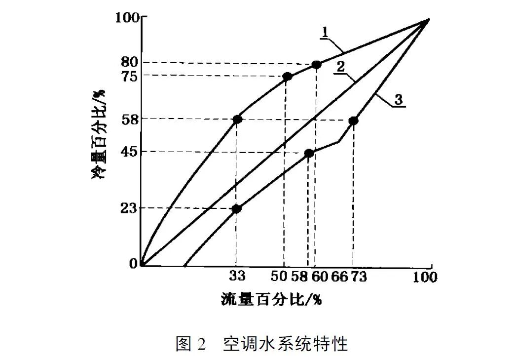

当空气处理机组在定风量方式下运行时,随着需冷量的减少,电动两通阀将自动关小,从而减少流过的水量,但同时表冷器水温差将加大。当空气处理机组变风量运行时,通常前半程由送风温度控制电动两通阀,通过室温控制末端装置的风量来达到对风机总送风量的控制;当送风量降至下限时(后半程),则由回风(或室温)直接控制电动两通阀。在工程中,也有一些没有设置末端装置的变风量系统,其控制方式通常是前半程由室温直接控制风机风量,后半程与定风量系统相同。对于风机盘管而言,其两通电动阀通常采用位式控制模式,打开时为设计流量,关闭时流量为零。在一个大工程中,可能有上述多种空调风系统形式并存,其对水系统总冷量与流量特性的综合作用大致有3种情况,如图2所示。图2中曲线1反映空气处理机组全部采用定风量方式运行的情况,曲线3反映多种风系统并存且定风量系统占较小比例的情况,曲线2表示冷量与水流量呈线性关系。

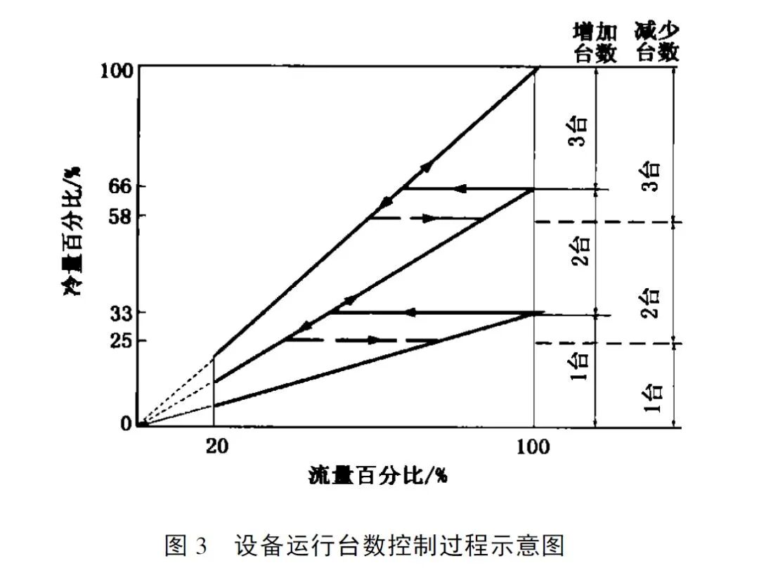

冷量与水流量特性为曲线1时,冷水机组和水泵台数的控制假定采用总供水流量Gz来控制冷水机组的运行台数。以3台泵为例,通常以总流量的1/3,2/3作为台数转换的流量点,即:33%Gz,66%Gz,考虑控制的滞留区(主要是防止设备在该点频繁动作)为8%Gz,则各转换点的动作下限为:25%Gz,58 %Gz 。
因此,确定台数控制的方式为:
a)增加流量(运行台数增加)的过程中,
  • 0
  • 33%Gz
  • G>66%Gz时,3台机组运行
b)减少流量(运行台数减少)的过程中,
  • G>58%Gz 时,3台机组运行
  • 25%Gz
  • 0
上述整个过程如图3所示。
但是,从图2可以看出,当流量下降至58%Gz时,系统的需冷量远大于2台冷水机组的额定供冷量(66 %Gz),如果这时停止1台机组运行会造成供冷量不足,其结果是供水温度升高,表冷器冷却能力下降,必然要求开大与表冷器相连接的电动两通阀,从而导致用户侧水系统压差下降而要求提高正在运行的2台冷水泵的转速。这时变成了一个增加流量过程,当这2台泵流量超过额定流量(由于电动两通阀的不断开大,系统阻力降至设计值之下是完全可能的)时,系统总流量已超过66%Gz,此时需要启动第3台机组,这时刚停运的机组又重新启动,频繁的启停显然不利于设备稳定的工作且容易影响设备的使用寿命。
这时必须根据冷量来控制设备的运行台数。
当流量下降至58%Gz时, 由于用户侧的需冷量远大于2台冷水机组的额定供冷量,因此冷水机组不能停止运行。同时,由于流量已降至冷水机组的下限流量值,故此时水泵不宜再降低转速,因而这时冷水机组只能定流量运行,同时应通过压差旁通阀使多余的水流量旁通,直到用户侧的需冷量下降至58%时(图2中对应的用户侧的供水总流量为33%Gz,此时水泵的总流量仍然为58 %Gz),才停止1台机组及相应的水泵。之后,逐渐关闭压差旁通阀以使得用户侧供水总流量达到33%Gz的要求。整个过程如图3所示。
1 .3
冷量与流量特性为曲线3时,冷水机组和水泵台数的控制由图2可知,当用户侧的需冷量减少至58%时,用户侧需要的流量大约为73%Gz,大于2台泵的额定供水量。如果这时用冷量来作为机组台数控制的依据, 则停止1台机组和相应的水泵后,会导致总供水量不足。尽管表冷器所配的电动两通阀会开大,要求增加供水流量,但此时正在运行的2台水泵流量已经达到额定值,电动两通阀的开大只会使系统水阻力降低而导致水泵的工作点向低扬程、大流量方向移动(右移),严重时可能造成水泵电机过载而发生事故。
因此,与曲线1的情况相反,这时应采用流量来控制运行台数。只有当系统需要的流量降至58%Gz时(图2中,此时对应的系统需冷量为45 %),才能停止1台机组和相应水泵的运行。2台向1台转换过程以此类推。

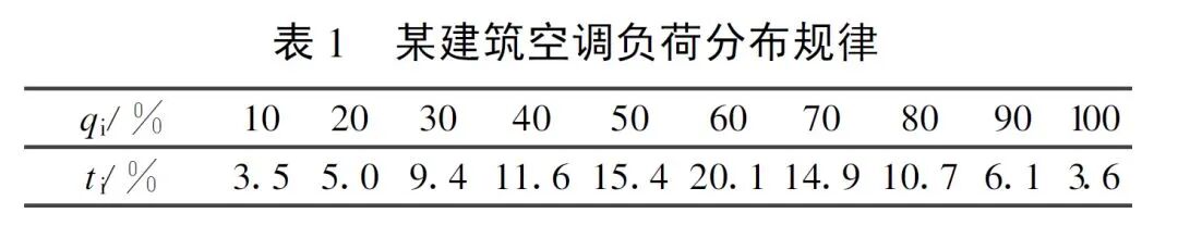

水泵转速调节通常采用压差控制。假定部分负荷率为qi,相应负荷率下全年运转时间百分数为ti。以国内某地夏季空调分布规律(见表1)并结合图2中的曲线1,2,3来进行分析。
对于曲线1,流量变化到下限值50%Gz~60%Gz时, 冷量变化至额定值的75%~80%。由表1可算出,水泵低负荷运转的总时间比例为35.3 %~21.4 %,流量调节下限越大和曲线1 越向上凸,这个时间比例就越小,由此带来的水泵变速总的节能效果是有限的。因此,在此情况下,是否采用水泵变速控制方案应进行较详细的技术经济比较。也许采用冷水大温差供、回水方案是一个较好的选择(也应进行技术经济比较)。如果是曲线2,流量下限为50%Gz~60%Gz时,冷量也变化至额定值的50%~60%,由表1可算出低负荷运转的总时间比例为70.8%~55.4%,节能效果明显高于前者。对于曲线3,流量下限为50%Gz~60%Gz时,冷量已低于额定值的50%~60%,由表1可算出低负荷运转的总时间超过了70%,是节能效果最好的。
