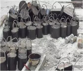

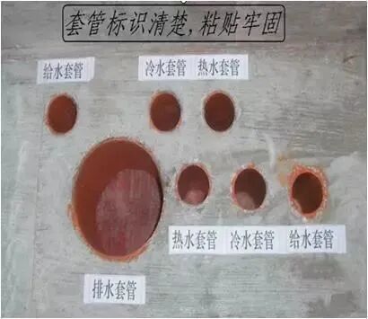

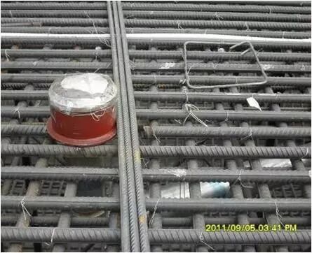

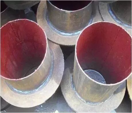

加工要求:
?定点加工制作:机械切割、去除毛刺、除锈并内壁防腐;
?防水套管的翼环应双面满焊,且焊缝饱满、平整、光滑、无夹渣、无气泡、无裂纹等现象,并及时清除焊渣;
?套管内采用软性物填充严密,端部用封口胶带封闭保护。

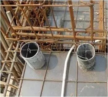

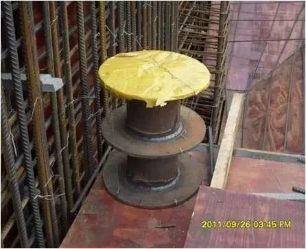

套管定位:
?套管定位应准确(含标高和平面定位);
?长距离管道连续穿梁(墙)时需弹线(或采用激光投线仪)控制管道中心线;
?排水管道连续穿墙(梁)套管需考虑管道找坡因素确定标高;
?不得破坏其他工种的成品,不得私自切断钢筋;
?在混凝土浇筑过程中必须有安装人员旁站守护以防止预埋套管移位 。
套管定位准确,封堵可靠;管模拆除时间把握恰当,确保拆除后成型较好。

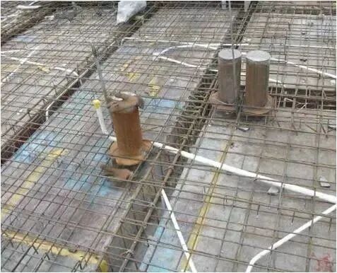

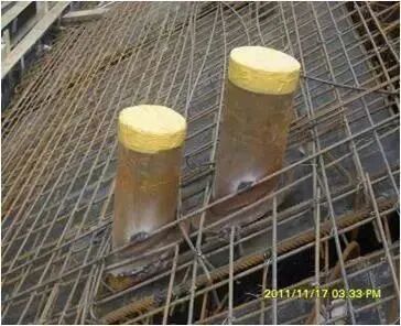

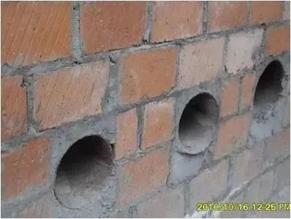

套管长度:

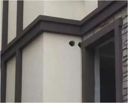

?穿内墙(梁)套管长度同墙(梁)厚;穿越外墙时需平内外侧装饰面(装饰阶段采用UPVC管段来延长调节配合抹灰、保温、饰面收口);穿楼板套管下口平板底,上口高出建筑完成面20mm(用水房间需高出建筑完成面50mm);
?穿地下室挡土墙:套管长度应考虑防结露保温板和防水保护墙的厚度。套管长度=墙厚+防结露苯板(如有)+保护墙。
?穿地下室顶板:套管长度=顶板厚+刚性防水保护层厚度;

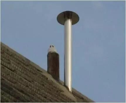

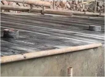

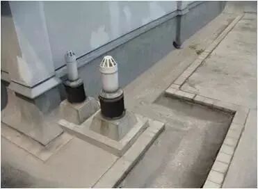

? 穿屋面和露台:套管长度应考虑防水保护层、保温层、找坡回填层、刚性层等因素,长度应高出完成面250 mm,以便于防水肩施工;?穿下沉卫生间:套管长度应考虑回填层因素,套管应高出卫生间楼层装饰完成面50mm。
?(备注:以上情况套管与室内侧墙面、板顶平,套管加工时需注意止水翼环应位于板中位置。)

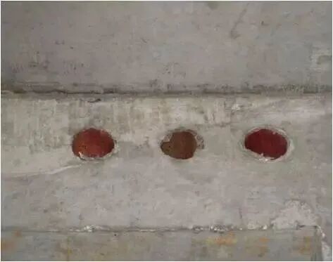

普通穿内墙(梁)套管长度同墙(梁)厚
地下室顶板防水保护层施工完成后套管状况(穿地下室顶板套管长度应考虑顶板防水保护层厚度)
穿屋面(含斜屋面)、露台防水套管长度应考虑高出建筑完成面250mm,便于防水肩施工。

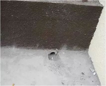

地下室外墙套管考虑防水保护层厚度,便于防水施工收口及后期管道安装。
地下室挡土墙防水保护层施工完成后状况
外墙防水套管长度未考虑防水保护层厚度,在防水施工完成后又到处敲打保护墙及保护板找寻套管,对防水层造成破坏。

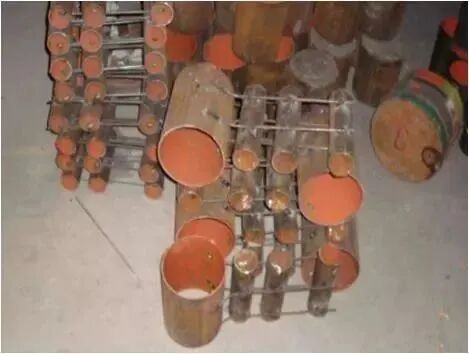

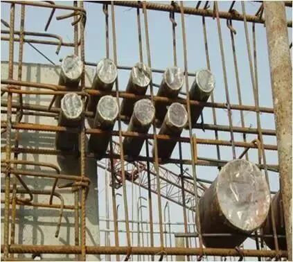

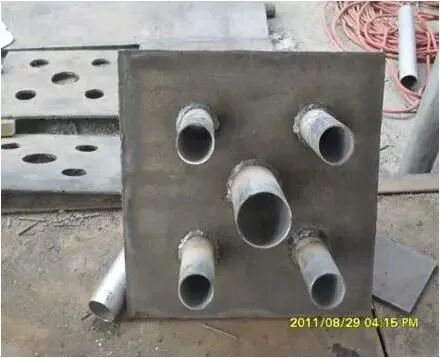

成排套管组合式预埋:
连续穿墙成排套管可采取批量组合式预制方式来保证预埋套管间相对定位的准确性。

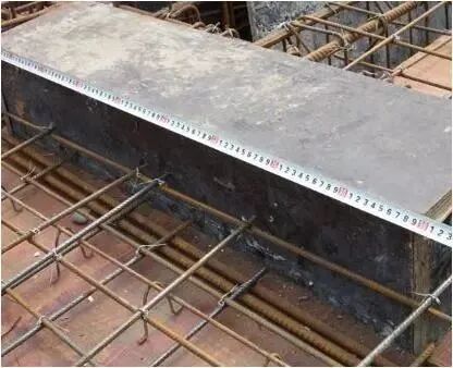

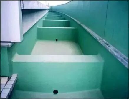

反梁套管预埋:
上翻梁上预埋套管满足屋面排水要求(卫生间上翻梁套管预埋还需兼顾排水管道找坡标高控制要求)。

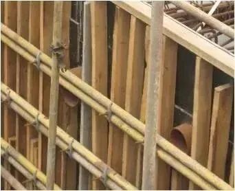

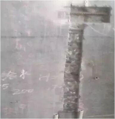

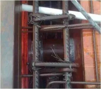

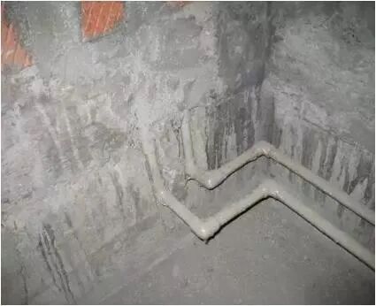

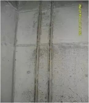

墙槽制安:
1、建议采用De50PPR管从中间剖成两半留槽(需覆膜便拆);
2、冷热水管道间距控制在150mm左右,避免共槽敷设,同时便于冷热水混合龙头安装及管道交叉处理。
3、槽模直接绑扎在钢筋表面或钉在木模板上便于控制留槽深度。
4、如采用大钢模,因模板定位具有唯一性,故可选用矩管点焊在模板上以保证预埋的准确性和提高效率。
墙槽安装效果

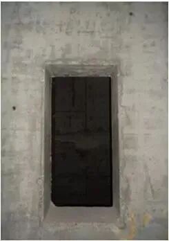

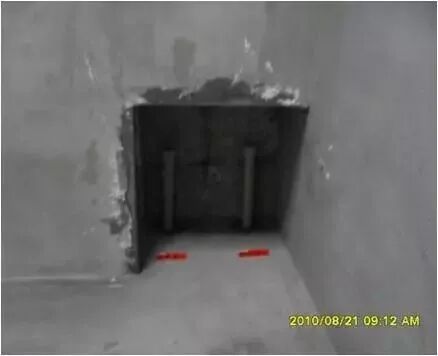

孔模制安:

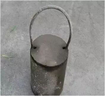

单立管孔模:
钢质孔模:结实耐用,表面需清理干净并刷脱模剂。
PE管材孔模:轻便耐用,变形后应及时更换。

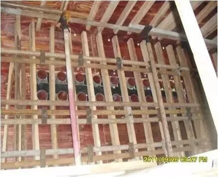

成排留洞孔模:
两组及以上相邻立管留洞可采用预制矩形孔模留设,后期管道安装完成后进行吊洞处理。(如排水立管和专用通气立管、管道井内分区给水立管、消防立管等)

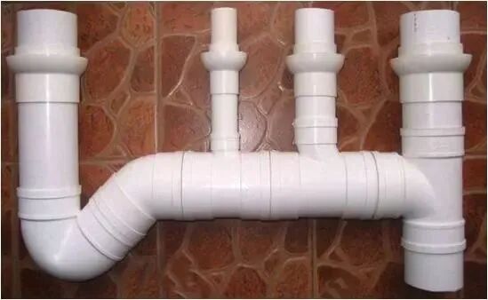

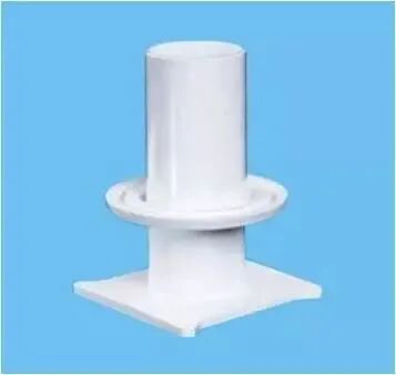

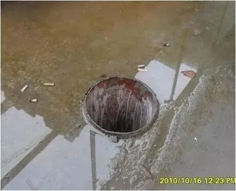

直埋排水止水节应用
隔层排水卫生间卫生器具及地漏排水支管穿楼板推荐采用直埋UPVC止水节方式以减少后期吊洞工作量及渗漏隐患,但直埋需确保定位准确。

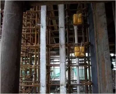

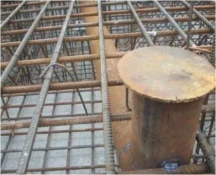

排水管道预埋
地下室底板内长距离排水管道预埋需配合钢筋绑扎及时完成(如车道截水沟排水管、自动扶梯底坑排水管、下沉庭院引入集水坑的排水管等),以免面筋绑扎完成后导致预埋困难。长套管应注意对端部进行临时封堵避免堵塞。

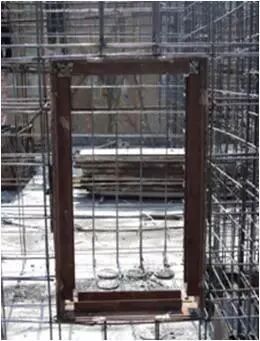

剪力墙上正压送风口采用定型模具进行预留,模具必须具备足够的强度(优先推荐定型钢模,如采用木模需支撑牢靠),以免浇筑过程中导致洞口变形;因风口留洞较大,故建议由土建负责预留,安装配合提供定位尺寸并现场复核预埋情况避免遗漏。

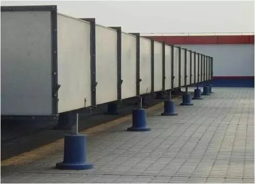

屋面通风管道型钢支架在防水施工前安装到位,便于防水墩台浇筑及防水收口。(屋面其他管道支架可参照此要求执行)

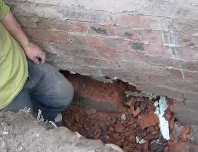

典型问题分析
套管过大与管道尺寸不匹配
穿梁套管过于集中,影响结构安全
穿屋面未用防水钢套管
穿剪力墙(梁) 采用塑料套管易变形

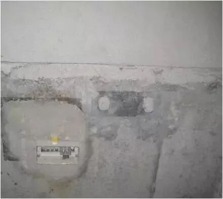

剪力墙未事先压槽,后期切割开槽埋管宜损伤钢筋。
PPR管道直接埋设在钢筋混凝土结构层内,不符合规范要求。
套管预埋未考虑外墙保温层及装饰层厚度,导致后期安装困难。
别墅穿斜屋面套管过长,安装效果差,套管应以上口高出屋面瓦5cm为宜。
下沉式卫生间给水支管在回填层内敷设,易因杠杆原理作用而破坏防水,渗漏隐患大,不作推荐。
阳台侧排水安装方式错误,且洞口过低效果差。应采用侧排雨水口。
