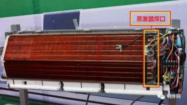

一、蒸发器泄漏 蒸发器左右两侧焊口较多,可能出现的漏点也较多。新安装的空调器泄漏,主要原因是空调器生产厂员工焊接技术欠佳,在没有把铜管烧红(温度没有达到600℃~700℃),就把焊条放在焊口处,铜管和焊料没能融合在一起,造成焊口夹焊、有麻渣、不光滑。 新安装的空调器,打开室外机截止阀,排出室内机空气后,室内机蒸发器泄漏的声音有时能用耳朵听到,可见空调器泄漏,蒸发器焊点是不可忽视的。
发现蒸发器泄漏,最好把它卸下焊接。  以免热焰把蒸发器塑料外壳烤变形,无法向用户交代。  拆卸方法是: ①、找准漏点,做好标记。 ②、如果制冷系统内还有制冷剂,要先把制冷剂收存在室外机内。 ③、用两个8寸或10寸扳手卸下室内机连接锁母,卸下室内机右侧电气盒。 ④、卸下蒸发器后侧固定管路、夹板,拆去室内蒸发器左右定位螺钉。 ⑤、左手从室内机后侧轻轻抬起管路20,使蒸发器前移。用右手将蒸发器拉出5cm后,用双手将蒸发器旋转90度,顺着管道拉出。注意双手操作,切勿把翅片碰到。蒸发器卸下后,放到平整洁净的地方,用干布把泄漏点油迹擦干净。泄漏点用银焊焊好,打压检查确定不漏后,按拆卸的反顺序将蒸发器装回室内机塑料框架上。

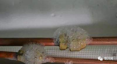

二、室内机连接处泄漏空调器运转正常,而室内机无冷气吹出,说明制冷系统有故障。若发现室内机连接处有油迹,说明此处制冷剂泄漏。首先用两个扳手紧紧连接处的“纳子”,再用洗涤灵搓出泡沫涂上,检查连接处是否有气泡吹出。若没有,可以从低压气体阀门旁路加R22气体制冷剂,以低压0.5MPa为准。停机用洗涤灵再检查纳子处,3~5分钟后仍没有气泡产生,说明连接处漏气故障排除。若用洗涤灵检漏有R22气泡产生,说明管道喇叭口有裂纹或损坏,必须重新制作喇叭口。制作前,首先接通电源,用遥控器设定制冷状态,让压缩机运转5分钟。然后先把低压液体阀门关上,40~50秒后再把低压气体阀门关上。这时,用手触摸遥控器off键,让空调器停止运转。用两个10寸扳手拧下室内机连接处的锁母,检查喇叭口损坏程度并分析产生泄漏的原因,以使自己积累更多的维修经验。喇叭口的制作方法是:用割刀将原损坏的喇叭口去掉,然后将铜管放入专用涨管器同口径的涨管夹头内,并紧固两侧螺母。铜管上口需高出喇叭口斜坡深度的1/3,用锉刀把铜管口挫平。并去掉管口内部毛刺。用软布把铜管内的铜屑沾出,以免铜屑混入制冷系统造成过滤器堵塞,使故障扩大。目视管口平整后,再将顶压器的扩管锥头压在管口上,左手把住涨管夹头,右手旋紧螺杆的涨管锥头手柄,动作应均匀缓慢,旋进3/5圈,再旋回2/5圈,反复进行直到能将管口扩成90o+0.5的喇叭口形状。这种操作方法制作出的喇叭口圆整、平滑无裂纹。涨喇叭口应注意的是:夹头必须牢牢地夹住铜管,否则涨口时,铜管容易后移,造成喇叭口高度不够或偏斜,连接后仍容易漏制冷剂。喇叭口制作好以后,将锁母用手对准螺丝扣拧好,然后再用扳手按力矩要求拧紧。管路连接好后,如何排出蒸发器及连接管内的空气是初学者必须掌握的一个操作环节。如果排空不好,系统内混入大量的空气,会使整个制冷系统工作不正常产生制冷量减小、电流增大,压力升高,压缩机寿命缩短等故障。空气中的水分进入系统内与制冷剂产生化学反应,会加大系统的腐蚀性,促使压缩机线圈老化,破坏绝缘强度,使润滑油的闪点增加,缩短压缩机的使用寿命。所有排除蒸发器及管路内的空气,是维修人员必须掌握的关键环节。排气的方法是:松开低压气体锁母半圈,用内六角扳手打开低压液体截止阀约1/2圈,听到从低压气体纳子发出“嘶嘶”声后,立即关上。当底压气体截止阀门的“嘶嘶”声快消失时,再打开低压液体截止阀的1/2圈,15秒后立即关上,反复操作3次即可将空气排净。具体操作次数和时间的长短,应视蒸发器大小及管路的长短灵活运用。有的维修人员排空时,不松开低压气体锁母,而从旁通加气咀将空气排出,这是不可取的。
