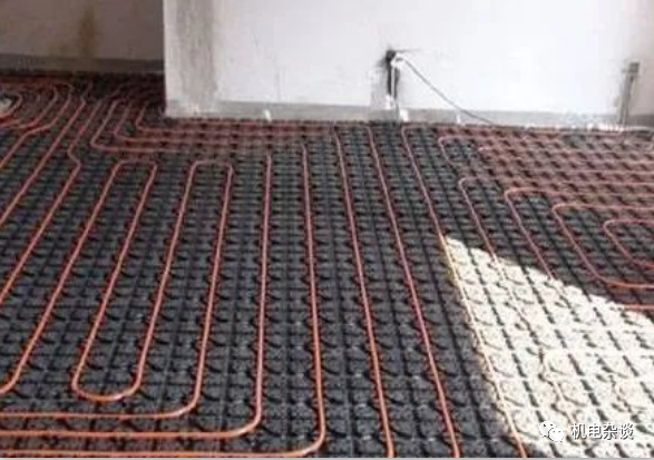

2、地暖保温层一般指哪些?
 广义上,地暖保温层指地面施工时能起到直接保温作用,或者辅助保温的一些材料,即保温板、反射膜、边界保温条、铝箔胶带等地暖辅材。狭义的地暖保温层一般单指起主要保温作用的保温板。

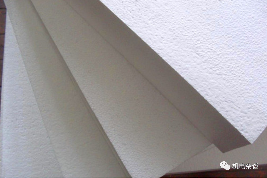

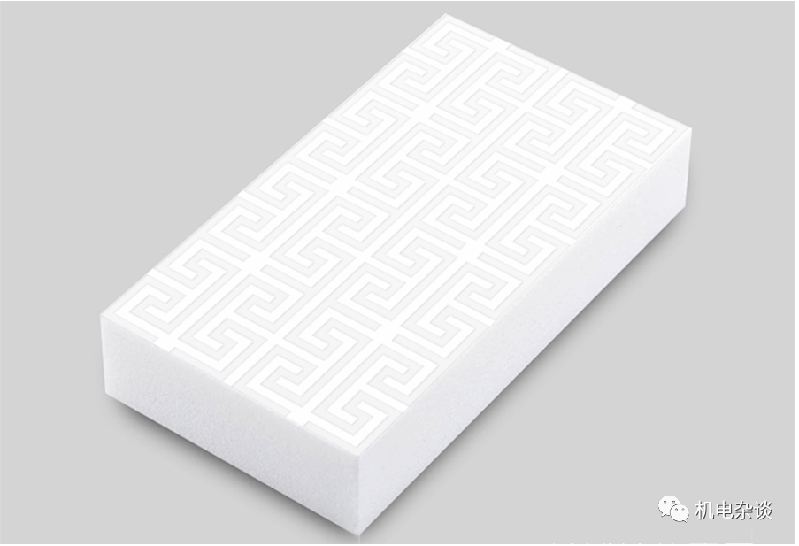

(1)EPS(发泡式聚苯乙烯)
       EPS泡沫塑料板是一种热塑性材料,其生产过程需要可挥发性的聚苯乙烯颗粒,经过高温水蒸汽预发、熟化、成型、陈化、切割等几个步骤生产而成。EPS具有优良的绝热系数、透湿系数、抗挠曲度等综合性能,因此在建筑领域被广泛的应用于墙体的外墙外保温、内墙保温和地暖保温工程中。
     不过EPS在陈化过程中会释放发泡时积聚的内部水蒸气,陈化时间越长,密度损失越大,抗压强度就越小,这就要求在地暖施工中
必须使用高密度EPS地暖保温板,克服由EPS的密度损失导致的抗压强度降低的问题。

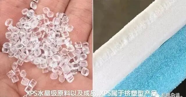

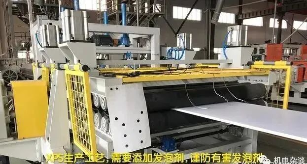

(2)XPS(挤塑式聚苯乙烯)
        XPS是聚苯乙烯颗粒与助剂混炼熔融后,与发泡剂混合,在模具处直接挤出成型的闭孔型、有机保温材料。
       XPS制造过程中,聚苯乙烯颗粒从室温升至200摄氏度,颗粒从固态变成液态,加入助剂后在螺杆中进行混炼推进。在模具处挤出时,压力从原来的10MPA直接降低至标准室内气压。聚苯乙烯溶液从液态重新转化为固态,高压液态发泡剂变为气态,从而在板材内部产生蜂窝闭孔结构,达到优秀的保温效果。

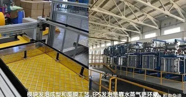

3)生产工艺不同
      挤塑板是连续挤出成型,在挤塑成型的过程中需要添加不同的催化剂,就是暖通公司说的发泡剂,这个涉及到环保性。不好板子基本都是煤气、甲烷、氟利昂、工业酒精作为发泡剂,板子确实会有害。好的板子采用二氧化碳作为发泡剂,但是对生产设备和工艺要求极高。聚苯板是模具成型,发泡剂为水蒸气,后续需要烘干,环保性要有保障一点。

2)EPS保温板的闭孔结构不及XPS,吸水性相对较差,做地暖保温需要覆膜防水或者表面自结皮工艺。两种材料相似度很高,抗压强度、导热系数、阻燃性、耐温耐候性、比热容、线性膨胀系数、抗冲击强度、尺寸稳定性、表观密度等都相差甚微。

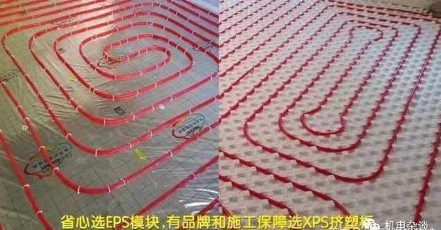

4、小结与建议
     保温材料的品质和施工是决定地暖品质的重要部分。材料用不好也会有害挥发影响家人健康。害怕材料品质没保证、害怕师傅工艺做不好就选EPS模块产品。毕竟材料集成化了,盘管也标准了。如果工艺、材料环保都有保障就选XPS白晶板,这是套系材料板、网、膜、卡钉、铝箔胶带缺一不可,施工繁琐谨防乙方做小动作,以次充好、玩狸猫换太子的行为。
