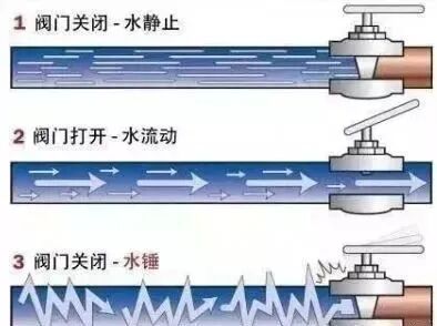

水锤又称水击。是指水或其他液体输送过程中,由于阀门突然开关、水泵骤然启停等原因,流速突然变化且压强大幅波动的现象。说的通俗些:突然停电或阀门关闭太快,由于压力水流的惯性,产生水流冲击波,就象锤子敲打一样,我们称之为水锤。
水锤效应有多可怕,3D动画告诉你:
供水管道壁光滑,后续水流在惯性的“帮凶”下,水力迅速达到最大,所以容易造成破坏作用(如破坏阀门和水泵等),这就是水力学中的“水锤效应”,也叫正水锤;相反,阀门或水泵突然开启,也会产生水锤效应,叫负水锤。这种大幅波动的压力冲击波,极易导致管道因局部超压而破裂、损坏设备等。所以水锤效应防护是供水管道工程设计施工中必须要考虑的关键因素。

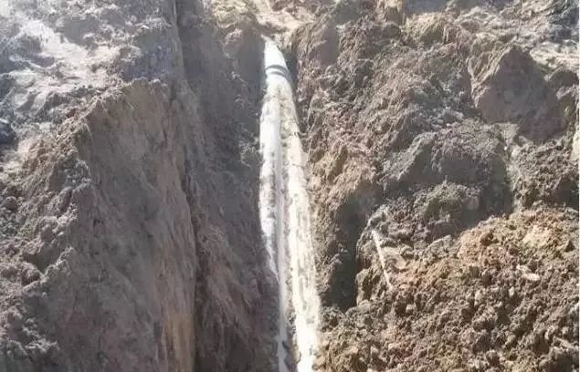

7、不规范的施工是给水管道工程存在的隐患
7.1如三通、弯头、异径管等节点的水泥止推墩制作不符合要求。

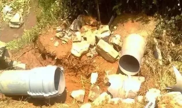

水锤效应的危害

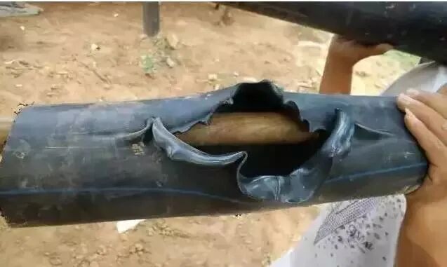

水锤引起的压强升高,可达管道正常工作压强的几倍,甚至几十倍。这种大幅度的压强波动,对管路系统造成的危害主要有:
1、引起管道强烈振动,管道接头断开;
2、破坏阀门,严重的压强过高造成管道爆管,供水管网压力降低;
3、反之,压强过低又会导致管子的瘪塌,还会损坏阀门和固定件;
4、引起水泵反转,破坏泵房内设备或管道,严重的造成泵房淹没,造成人身伤亡等重大事故,影响生产和生活。

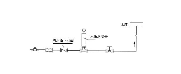

(2)安装水锤消除器
该设备主要防止停泵水锤,一般安装在水泵出口管道附近,利用管道本身的压力为动力来实现低压自动动作,即当管道中的压力低于设定保护值时,排水口会自动打开放水泄压,以平衡局部管道的压力,防止水锤对设备和管道的冲击,消除器一般可分为机械式和液压式两种,机械式消除器动作后由人工恢复,液压式消除器可自动复位。
(3)在大口径的水泵出水管上安装缓闭止回阀
可有效的消除停泵水锤,但因阀门动作时有一定的水量倒流,吸水井须有溢流管。缓闭止回阀有重锤式和蓄能式两种。这种阀门可以根据需要在一定范围内对阀门关闭时间进行调整(欢迎关注:泵管家)。一般在停电后3~7 s内阀门关闭70%~80%,剩余20%~30%的关闭时间则根据水泵和管路的情况调节,一般在10~30 s范围。值得注意的是,当管路中存在驼峰而发生弥合水锤时,缓闭止回阀的作用就十分有限。

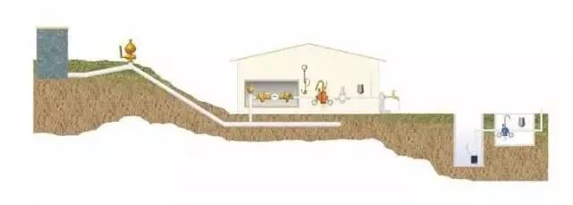

(4)设置单向调压塔
在泵站附近或管道的适当位置修建,单向调压塔的高度低于该处的管道压力。当管道内压力低于塔内水位时,调压塔向管道补水,防止水柱拉断,避免弥合水锤。但其对停泵水锤以外的水锤如关阀水锤的降压作用有限。此外单向调压塔采用的单向阀的性能要绝对可靠,一旦该阀门失灵,可能导致发生较大的水锤。
