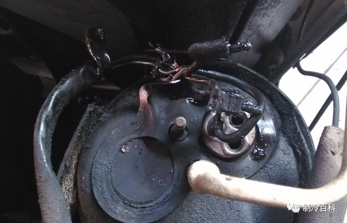

2、电压低会对空调系统有什么影响? 如果电压过低,大大低于压缩机规定的使用电压范围,由于堵转电流值很可能达不到保护器的动作电流规格,会造成保护器无法及时动作,而使压缩机电机过热甚至烧损。

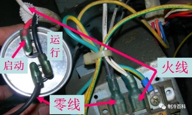

7、压缩机接错线有什么影响?为什么保护器无法保护? 压缩机接错线会使其无法正常工作,根据不同的接线错误方式会出现堵转、反转、起动后停动等现象,并极可能导致压缩机电机的直接烧毁。
由于压缩机的保护器在选型时,是根据压缩机在正确接线时的,非正常工作条件保护器的工作特性所选定的,因而无法确保压缩机在接错线时进行保护。在误接线方式情况下,通过保护器进行电机保护比较困难。

11、压缩机为什么不能够在“真空条件”运行? 所谓“真空条件”并非绝对真空状态,而是极低气压状态,气体分子在极低压力会出现电离现象。
根据实际实验结果,压缩机端子在压缩机内部压力3.5mmHg气压左右击穿电压最低,出现通电容易发生击穿和内部积碳现象,损害密封接线柱绝缘,严茧时会使压缩机在运转中发生密封接线柱烧损飞出的事故。因此应避免在压缩机抽真空状态通电。
