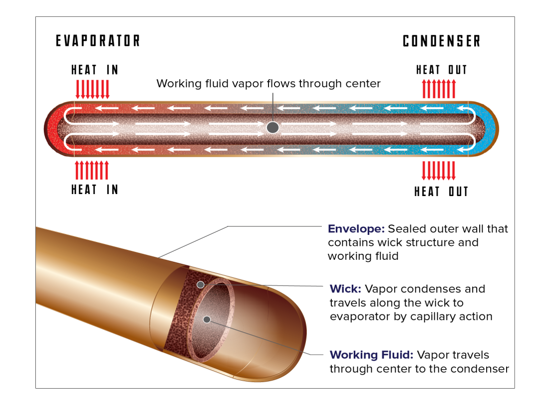

热管是一种传热设备,利用了热传导和相变原理,可以有效地在两个固体界面之间传递热量。
一种热管的示意图,利用毛细作用让液体流回吸热端
当热管的吸热端被加热时,在吸热端的工作液体吸收热量蒸发成气体。而热管放热端则因为温度低,工作液体的蒸汽压低于吸热端的蒸汽压,因此吸热端的气体将会扩散到放热端。扩散到放热端的气体遇冷凝结成液体,并向外释放热量。然后,液体通过毛细作用、离心力或重力返回吸热端,这就完成了一个完整的循环。
由此可知,热管工作时,气体和液体的流动由不同的力来推动。气体由气压差驱动,而液体则需要根据工作场景,使用适合的回流驱动力。

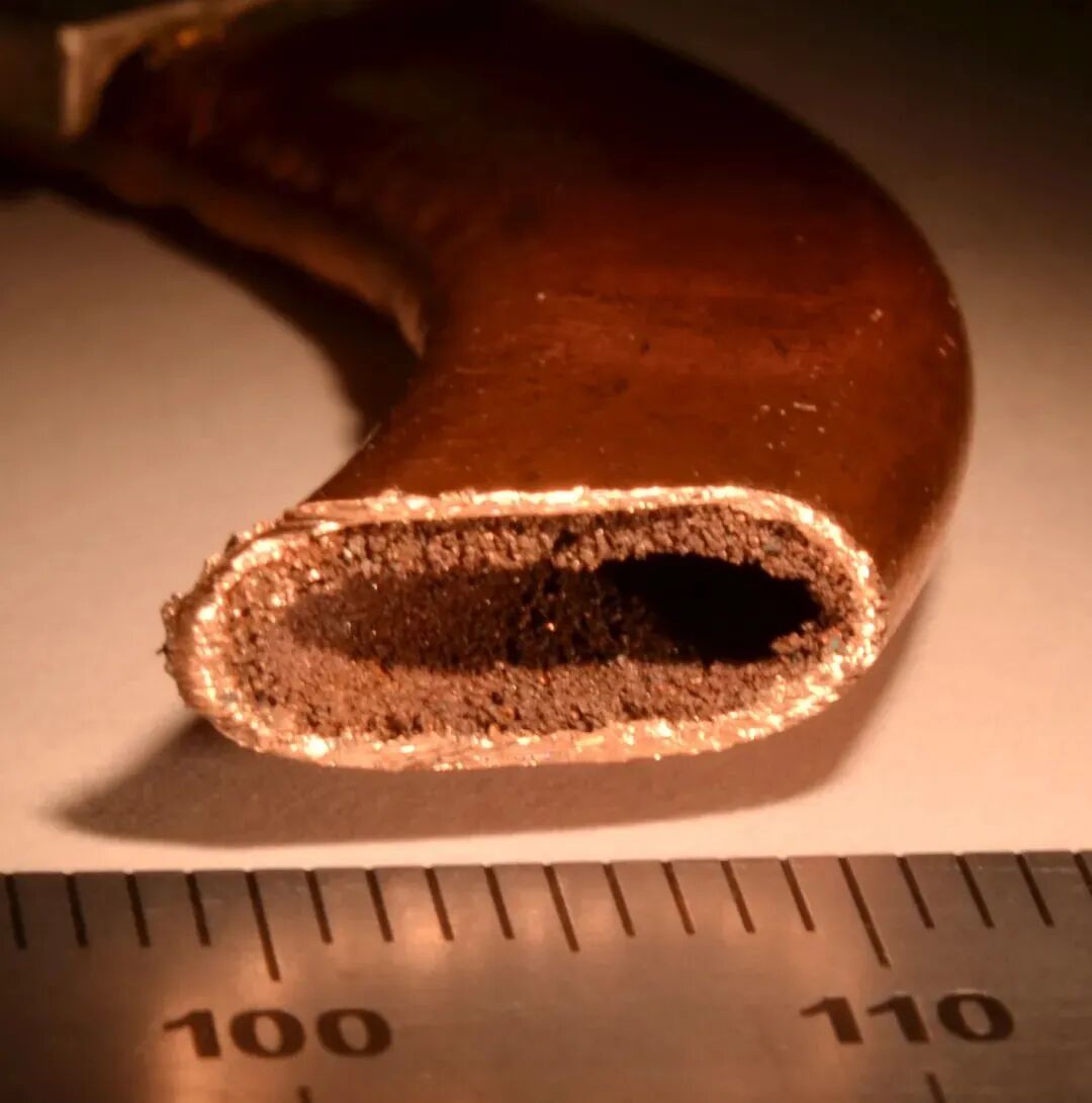

笔记本电脑中使用的热管,管壁是通过烧结形成的吸液芯,具有多孔结构

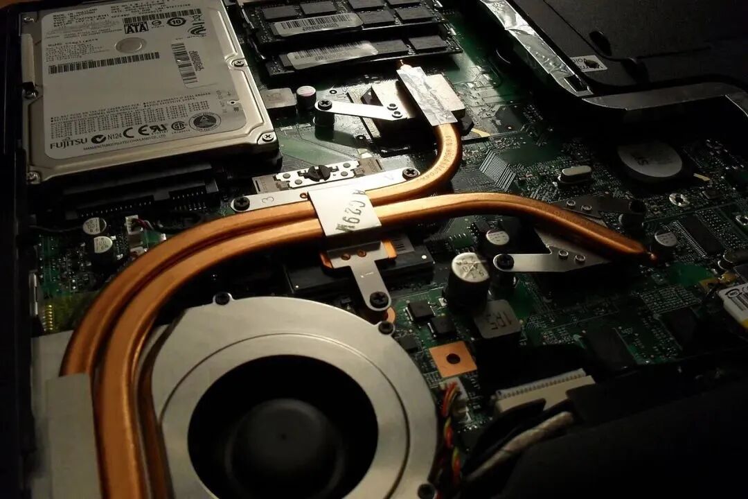

笔记本电脑中的热管

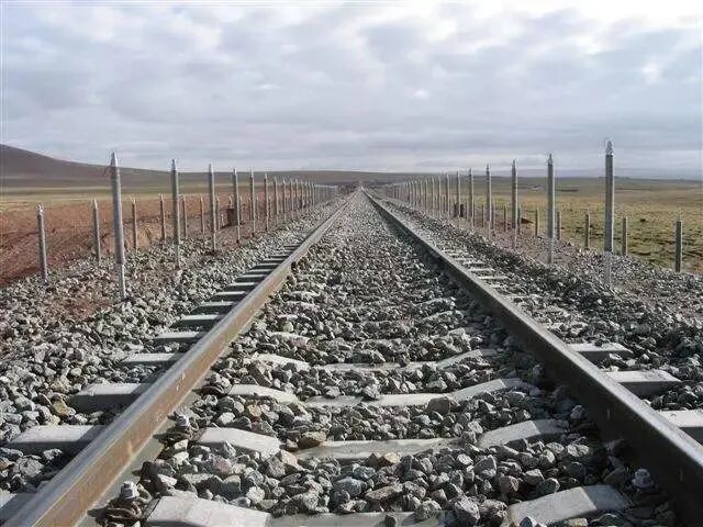

解决问题的方法就是不让冻土融化,让它一直冻着,这时候热管就能派上用场了。我国的青藏铁路就使用了热管,铁路两旁的那些灰色的棒子就是。笔记本电脑和航天器的热管是借助毛细作用让液体从放热端流回吸热端,路基上用的则是无芯重力热管,内部没有吸液芯,而是借助重力让液体回流。重力热管的好处就是热管可以造得很长。毛细热管中液体回流距离会受到毛细作用的限制,而重力热管就不用考虑这个问题。
青藏铁路的热管

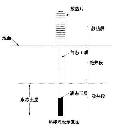

冬季,空气的温度低于冻土的温度,冻土中的热量被源源不断地传递到空气中,给冻土降温。夏季,空气的温度高于冻土层的温度,但是空气中的热量却无法反向传递到冻土层中。这是因为无芯重力热管液体的回流依靠的是重力,工作液体在重力作用下汇集于冻土层那一端,而空气那一端没有工作液体,也就没法吸热,这时候热管处于不工作状态。
青藏铁路热管的吸热段和绝热段埋入地面以下约5m,散热段露出地面约2m,其中最关键的吸热段则深入到永久冻土最大融化深度之下
