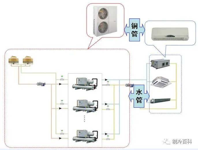

水系统即空调以水为冷媒, 水系统 比传统氟系统更为庞大,一般用于大型建筑,同时开启率在90%以上节能,美系品牌占市场主要份额,以商业市场为主。
水系统将室内负荷全部由冷热水机组来承担,各房间风机盘管通过管道与冷热水机组相连,靠所提供的冷热水来供冷和供热。

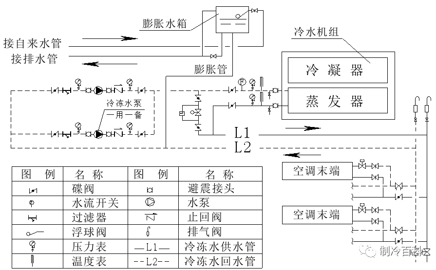

典型空调机组主要由 冷冻水循环系统、冷却水循环系统、主机三部分组成:
1、冷冻水循环系统 该部分由冷冻泵、室内风机及冷冻水管道等组成。从主机蒸发器流出的低温冷冻水由冷冻泵加压送入冷冻水管道(出水),进入室内进行热交换,带走房间内的热量,最后回到主机蒸发器(回水)。室内风机用于将空气吹过冷冻水管道,降低空气温度,加速室内热交换。

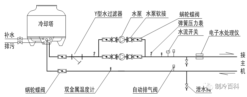

2、 冷却水循环部分 该部分由冷却泵、冷却水管道、冷却水塔等组成。冷冻水循环系统进行室内热交换的同时,必将带走室内大量的热能。该热能通过主机内的冷媒传递给冷却水,使冷却水温度升高。冷却泵将升温后的冷却水压入冷却水塔(出水),使之与大气进行热交换,降低温度后再送回主机冷凝器(回水)。
3、 主机 主机部分由压缩机、蒸发器、冷凝器及冷媒(制冷剂)等组成。

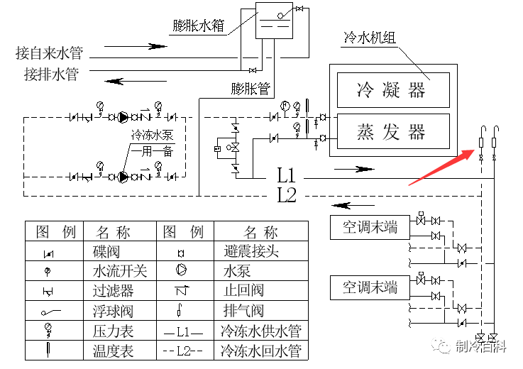

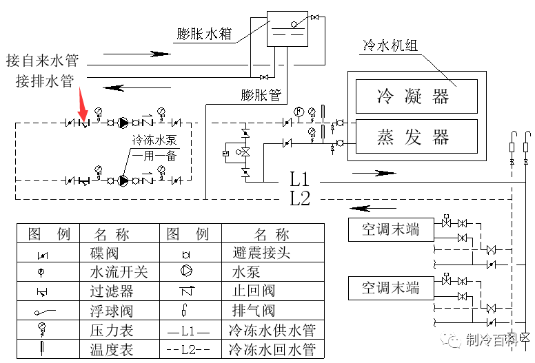

放气阀: 将水循环中的空气集中在或在局部位置自动排出。它是空调系统中不可缺少的阀类。一般安装在闭式水路系统的最高点和局部最高点。

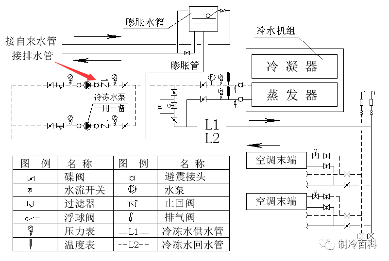

止回阀: 主要用于阻止介质倒流。主要安装在水泵的出水段。
过滤器:  空调系统安装过程中,水管内会流下一些泥砂之类的脏物,水系统在长期运行中,会不断产生一些锈之类的污物。为了防止空调设备传热管污染及系统局部发生堵塞,要求在冷水机组热源等重要设备水流入口处,设置水质处理装置。

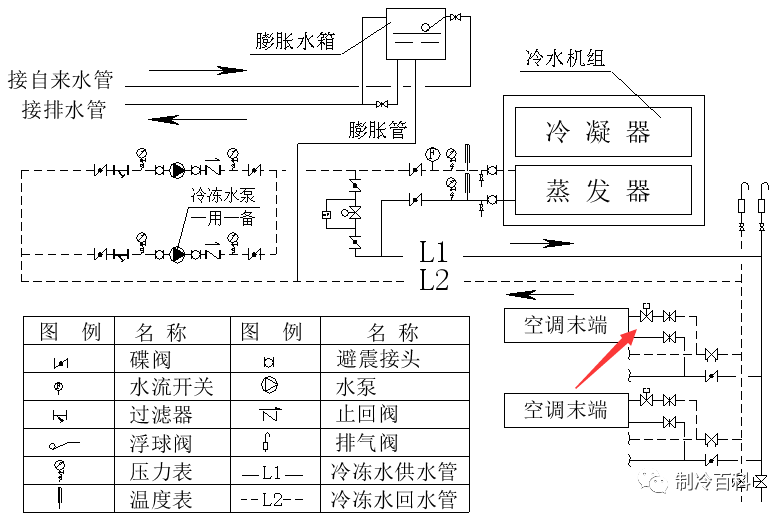

温控电动二通阀或三通阀:  根据负荷控制温度,如果夏季室温低于整定值时,通过电动阀调节或关断来调节水量。另外,电动阀与风机盘管的风机电源连锁,当风机盘管停止使用时,电动阀随之关闭停止供水。

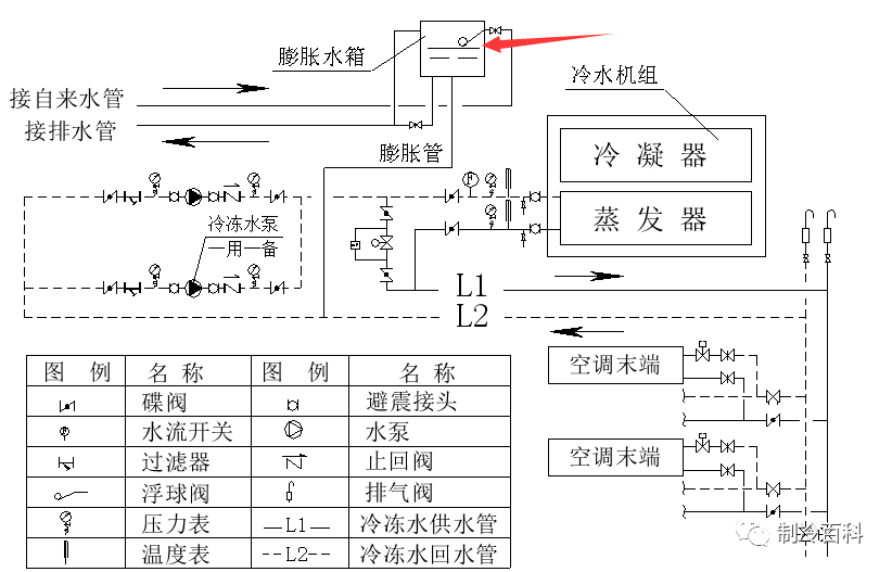

膨胀水箱:  一是收集因水加热体积膨胀而增加的水容积,防止系统损坏,另外,还起定压作用。膨胀水箱的连接处为定压点,因此,膨胀水箱接于系统内不同的位置,可以改变水系统内的压力分布,这对高层建筑水系统的压力分布分析十分重要。

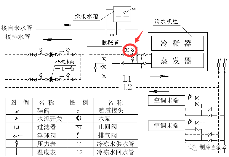

水系统仪表:  为了空调系统调试和运行管理方便,水系中要求设置一些必要的仪表,  主要设备进、出口,一般需要设置测压装置,以便了解水系统中的压力分布情况及设备的阻力。以及水温发生变化的地点,应设置测温装置,如冷、热源设备进、出口。

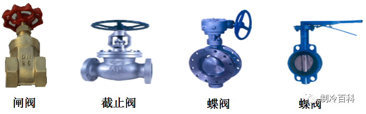

水系统阀门:  水系统中设置的阀一般有两个作用: 一是起调节用,调节管网中的水量; 二是起关断作用,如变换季节时的冷、热源转换,或设备检修时,用阀门关断。
