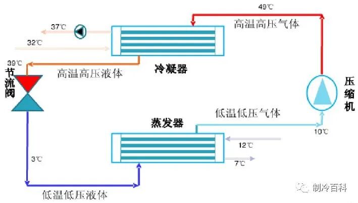

三、常见制冷系统—压缩式制冷系统原理
压缩机将制冷剂压缩成高压饱和气体,这种气态冷冻剂再经过冷凝器冷凝。通过节流装置节流之后,通入到蒸发器中,将所需要冷却的媒介冷却换热。例如将蒸发器连接到楼里的各个房间,蒸发器内将同空气进行换热,再通过鼓风将冷气吹向房间的空气当中。
而蒸发器内的制冷剂换热后变成低压蒸气回到压缩机,再被压缩机压缩,这样循环利用就完成了制冷系统。制热系统也是这个原理,只是方式相反。

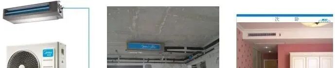

氟系统:主机(室外机)与末端(室内机)之间是采用铜管相连,而铜管内部通过的是制冷剂,即:以制冷剂作为冷(热)源的载体。如分体机、风管机、多联机等;

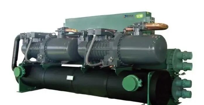

主要设备有:螺杆机组、冷却塔、冷冻水泵、冷却水泵、补水泵、电子水处理仪或全自动软化水处理装置、水过滤器、膨胀水箱、末端装置(空气处理机组、风机盘管等)
5.1、水冷冷水机空调系统制冷主机的选择:

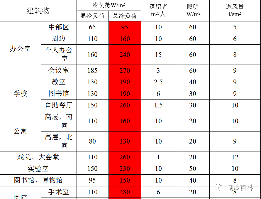

1.根据建筑的空调面积和房间功能进行空调冷负荷计算。
2.统计建筑空调总冷负荷。制冷百科公众号。
3.大部分建筑需要考虑房间的同时使用率,一般建筑的同时使用率为70~80%,特殊情况需根据建筑功能和使用情况确定。
4.制冷机冷负荷为建筑空调总冷负荷与同时使用率的乘积。根据计算的制冷机冷负荷既可选择制冷主机。

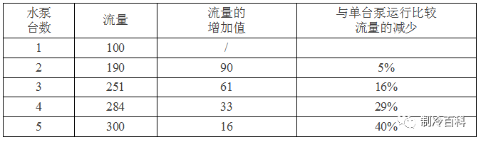

水泵并联运行时,流量有所衰减;当并联台数超过3台时,衰减尤为厉害。故强烈建议:选用多台水泵时,要考虑流量的衰减,留有余量。
空调系统中水泵并联不宜超过3台,即进行制冷主机选择时也不宜超过三台。

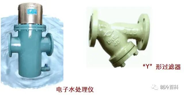

5.5、电子水处理仪、水过滤器的选择
空调水系统中使用到的电子水处理仪和水过滤器一般都按照设备所在管段的管径进行选择。
冷却水系统属开式系统:必须使用电子水处理仪。
冷冻水系统属闭式系统:要求不是那么严格,可以在冷冻水系统管路中或膨胀水箱进水管路中安装电子水处理仪。

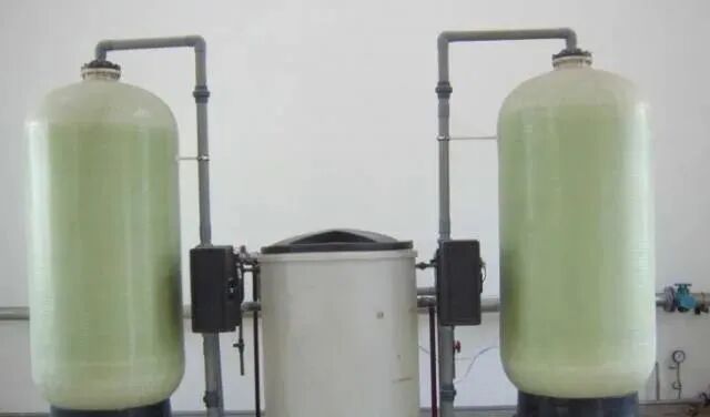

5.6、全自动软化水装置的选择
当工程所在地水质较硬或是系统较大的时候,系统的循环水和补水最好是软化水,该空调系统必须配置水软化装置,一般选用全自动软化水装置;

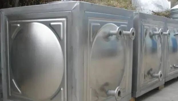

5.7、膨胀水箱的选择
膨胀水箱一般按照冷冻水系统管路总水容量的2~3%选择,一般,一万平方米左右建筑空调水系统膨胀水箱的容积为2~4立方。

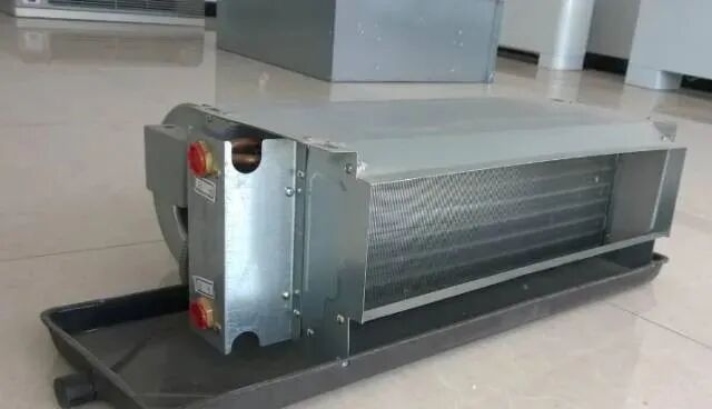

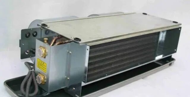

5.8、风机盘管的选择
风机盘管有两个主要参数:制冷(热)量和送风量,故有风机盘管的选择有如下两种方法:
(1)根据房间循环风量选:房间面积、层高(吊顶后)和房间换气次数三者的乘积即为房间的循环风量。利用循环风量对应风机盘管高速风量,即可确定风机盘管型号。
(2)根据房间所需的冷负荷选择:根据单位面积负荷和房间面积,可得到房间所需的冷负荷值。利用房间冷负荷对应风机盘管的高速风量时的制冷量即可确定风机盘管型号。
确定型号以后,还需确定风机盘管的安装方式(明装或安装),送回风方式(底送底回,侧送底回等)以及水管连接位置(左或右)等条件。
对于一般的住宅和办公建筑,房间面积在20m2以下,可选用FP-3.5,25m2左右的选用FP-5.0,30m2左右的选用FP-6.3,35m2左右的选用FP-7.1。房间面积较大时应考虑使用多个风机盘管,房间单位面积负荷较大,对噪音要求不高时可考虑使用风量和制冷量较大的风机盘管。

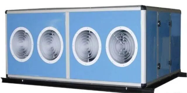

5.9、空气处理机的选择
空气处理机组主要用于处理室内空气和供新风,一般有空调工况和新风工况两种工作状态。空气处理机组的选择一般由三个主要参数决定:风量、表冷器排管数和机外余压。
先根据系统需要的风量确定空气处理机组的型号,然后根据需要提供的冷量来决定其排管数,如此便可确定。根据系统需要的余压要求确定余压。
空气处理机组一般有吊顶式和落地式两种。落地式包括立式和卧式两种。另外机组的送回风方式也有多不同。徐根据建筑情况和建筑业主要求进行最终的确定。
注意:空调工况的制冷(热)量比新风工况时要小。
