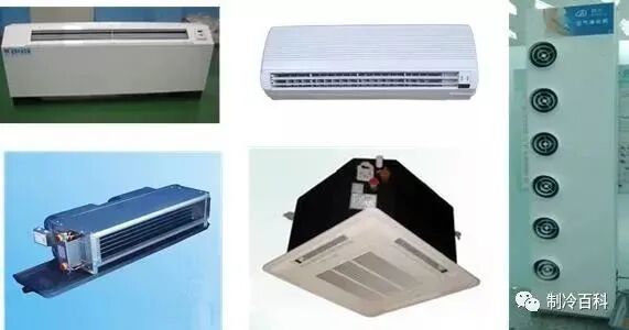

1、风机盘管分类:
按结构分可分为:卧式、立式、壁挂式、天花吸顶式。
按安装方式可分:明装、暗装。
按冷却方式可分:单冷、冷暖双用。
其中,卧式暗装型要配合风管和风口使用。虽然风机盘管种类较多,但其结构、功能、原理大同小异。

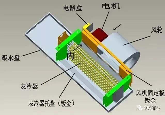

2、风机盘管结构:

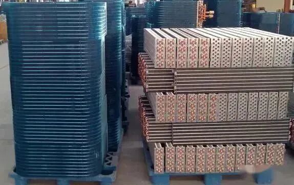

我们先了解下风机盘管主要构成部分:电器盒、电机、风轮、风机固定板、表冷器、表冷器托盘、凝水盘。
风机盘管的主要材料:蓝色亲水泊表冷器。
防滴漏凝水托盘:

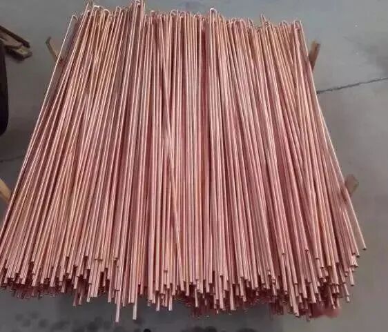

0.95厚纯铜铜管:

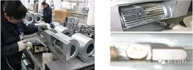

3、风机盘管组装全过程

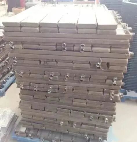

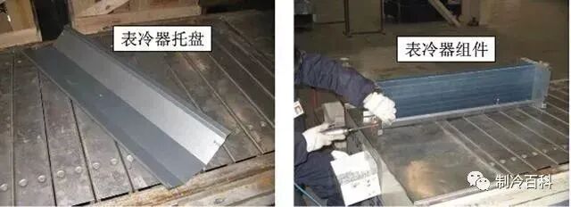

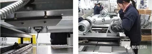

一、安装表冷器
1、把表冷器托盘放到线体上检查表冷器有无残缺损坏。
2、把表冷器固定在托盘上,要注意期间表冷器没有翅片倒坏、翅片太湿、表面出现白灰状物体等不良现象。

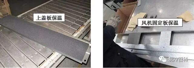

二、安装上盖、风机固定板保温
上盖板保温采用的是黑色海绵,保温隔音效果不错,要注意粘贴到位、没有褶皱、漏洞、歪斜等现象。最后在风机固定板贴上海绵板。

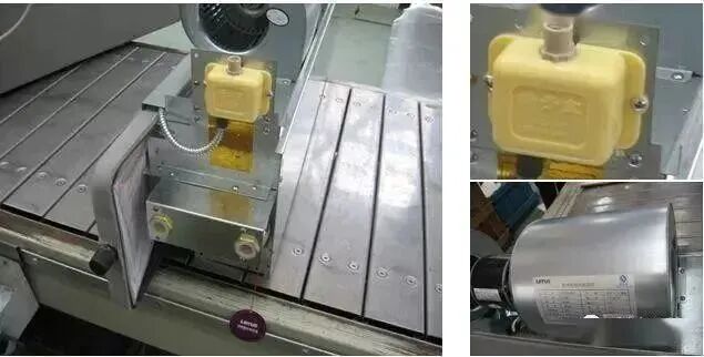

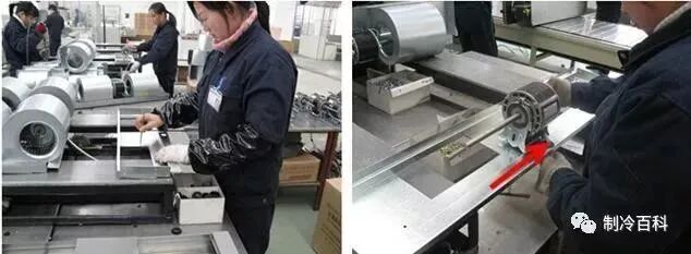

三、装电机
首先检查电机有没有导线破损等影响接触的问题,然后确认合格后,装上电机。

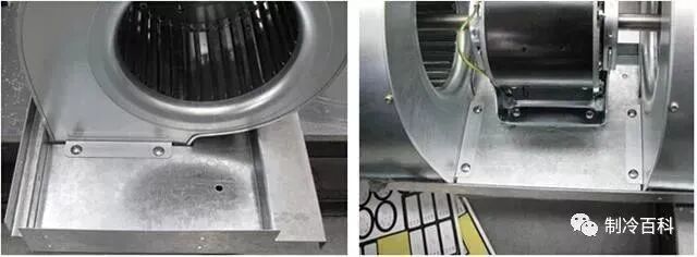

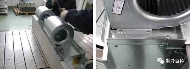

四、装风机
首先检查风机的风轮有没有凹凸等变形现象,检查合格后,把风机和电机安装在一起,期间一定注意风轮不要安装反了。
五、安装风机、电机
首先要检查风轮轴与电机轴是不是配合到位,然后把风轮与电机固定在一起。
六、安装凝水盘、上盖板
首先把表冷器放到凝水盘里面,然后连接固定,最后盖上上盖板。
七、固定风机组件
首先注意电机线一定放在电机组件下面空隙的地方,以防导线损坏,发生漏电事故。然后用气动枪固定电机组件,上盖板,托盘。
八、接线图与排气阀
贴上接线图,一定注意牢固美观,无褶皱。然后把排气管插到排气阀上,注意出口朝下。

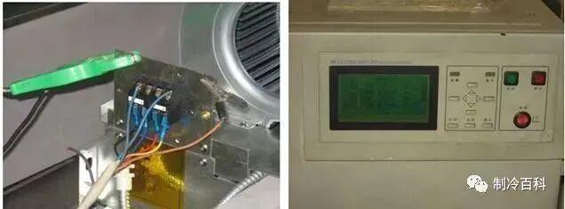

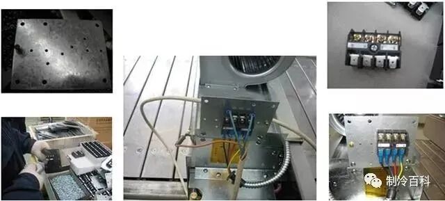

九、安装固定接线排与安检测试

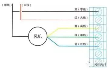

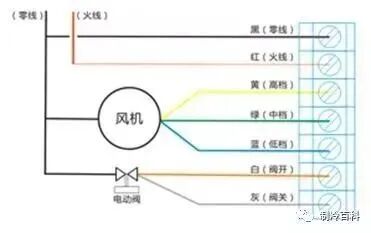

首先接线端子与固定板安装固定在一起,用螺丝钉连接。然后取电机线,按照“黑—低、蓝—中、红—高、黄—零”的顺序将电机线插接到接线排上,插接要牢固,以免出现脱落的现象。
十、固定接线排以及安检测试
十一、固定接线排盒

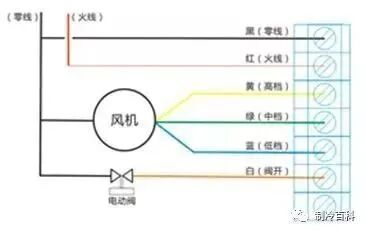

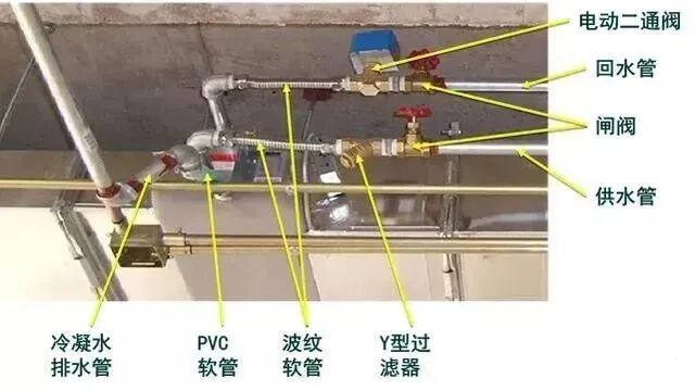

4、风机盘管接管图与接线图:
风机盘管接管图:
风机盘管接线图:

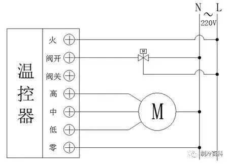

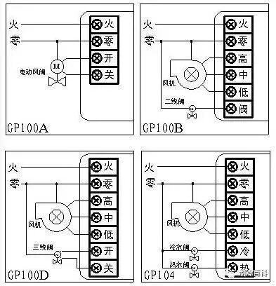

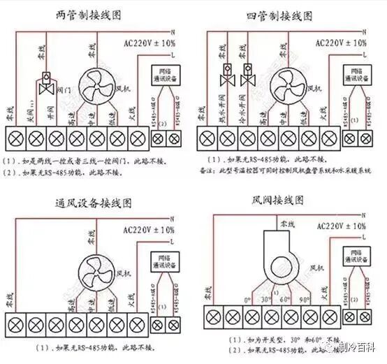

目前风机盘管常见接线如下:

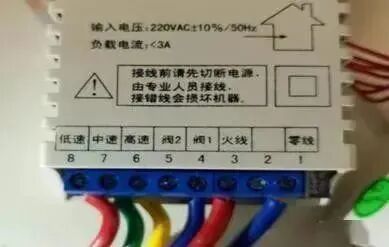

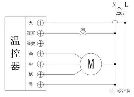

风机盘管温控器接线:
1、零线,2、火线,3、高档,4、中档,5、低档,6、开阀,7、关阀。
无阀风机盘管接线原理:
按照图示进行接线,1号线接零线,2号线接火线,3号线接高档,4号线接中档,5号线接抵挡,把每根线插入端口,用螺丝刀顺时针拧紧。

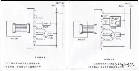

两线制阀风机盘管接线原理:
按照图示进行接线:1号线接零线,2号线接火线,3号线接高档,4号线接中档,5号线接抵挡,6号线接开阀,把每根线插入端口,用螺丝刀顺时针拧紧。
三线制阀风机盘管接线原理:
按照图示进行接线,1号线接零线,2号线接火线,3号线接高档,4号线接中档,5号线接抵挡,6号线接开阀,7号线接关阀,把每根线插入端口,用螺丝刀顺时针拧紧。

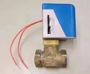

5、电动阀连接接线图
两线电动二通截止阀:
执行器是两线式,接零线和开阀线,无固定的连接,可任意接这两根线。更换时要关闭温控面板。
阀体为截止阀,有方向,接入水管时要注意水流方向与阀的方向是否一致,否则制冷量下降甚至不制冷。
两线电动二通截止阀接线图:

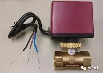

三线电动二通球阀:
执行器为三线式,接线方式为:棕色线接电源火线,黑色线接电源零线,蓝色线接开阀线。严格执行,不可接错。更换时必须将风机盘管电源断开,不可只关闭温控面板,以免触电。阀体为球阀,理论上无方向。
三线电动二通球阀接线图:
测定此类温控器电动阀接线柱的方法:
以下这种温控器电动阀接线柱未标开阀、关阀,只标出阀1、阀2,通常情况阀1为开阀,阀2为关阀。
若不确定可先接入火线和零线,通电,然后将面板关闭或在非制冷的模式,用电笔测量阀1、阀2接线柱,有电的为关阀,无电的为开阀;又或者在制冷的模式下,有电的为开阀,无电的为关阀。

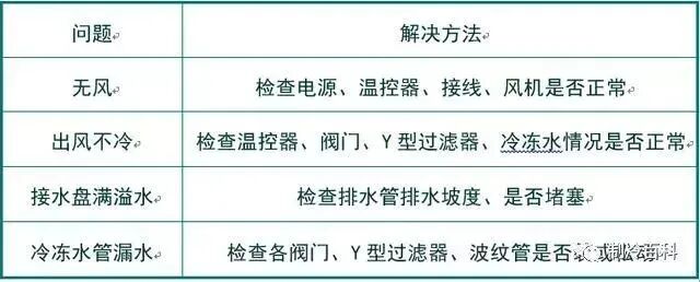

常见问题及解决方法:
