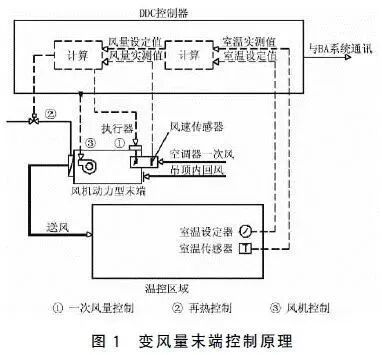

    常用的变风量末端装置有单风道节流型、串联式和并联式风机动力型末端装置。变风量末端装置及其控制系统是集多种传感器、执行器及控制器于一体的机电一体化设备。该一体化装置可检测一次风风量和空调区空气温度值,调节一次风调节风阀和热水再热盘管电动调节阀,设定空调区空气温度值等。图1为配再热盘管的串联式风机动力型末端装置控制原理。在各种变风量机电一体化装置中,该装置的控制点最多,控制功能最复杂。
    变风量末端装置主要完成以下控制功能。
    1)一次风量控制。变风量末端装置的DDC控制器根据风量设定值与实测值的偏差信号比例积分调节一次风送风量。
    2)再热控制。变风量末端装置一般采用热水再热盘管或电加热器进行再热。对于热水再热盘管,DDC控制器根据室内温度设定值与实测值的偏差,比例积分或双位调节热水再热盘管供热量;对于电加热器,DDC控制器则以单级或多级调节电加热器的加热量。
    3)末端装置内置风机控制。对于串联式或并联式风机动力型末端装置,DDC控制器根据末端类型及运行工况,联锁启停末端装置内置风机。一般情况下,串联式风机动力型末端装置内置风机连续运行;并联式风机动力型末端装置内置风机可间歇运行,也可连续运行。若间歇运行,小风量供冷或供热时风机运行,大风量供冷时风机不运行;若连续运行,小风量供冷或供热时风机运行,大风量供冷时定速或变速运行。
    4)与中央监控系统通讯。末端装置DDC控制器根据需要可与中央监控系统实现以下通讯联系:室内空气温度检测值与设定值输出;风量检测值与设定值输出;末端装置运行状态输出;末端装置调节风阀阀位输出;室内温度再设定输入;末端装置运行状态变更输入等。

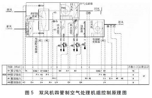

    变风量空调系统的另外一个主要部件是空气处理机组。该空调机组一般采用组合机组,它可以是四管制或两管制机组,可以是单风机或双风机机组,也可以设置或不设置热回收装置。该空调机组的循环风机采用变频装置驱动,具有宽广的工作特性,在频率变化范围内及空调系统循环风量变化范围内能稳定、高效运行,远离喘振线。

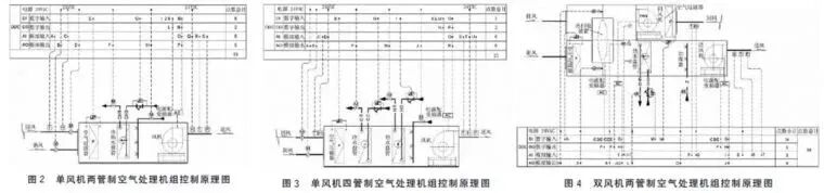

    图2-5分别为单风机两管制空气处理机组控制原理图、单风机四管制空气处理机组控制原理图、双风机两管制空气处理机组控制原理图及双风机四管制空气处理机组控制原理图。
    单风机两管制空气处理机组主要设备是空气过滤器、冷热水盘管、加湿器与风机。该控制系统应检测回风温度、回风湿度、空气过滤器压差、Y型过滤器压差、送风温度、送风湿度、送风管静压等信号;反馈风机状态与故障信号和变频器频率信号;控制风机启停、变频器、新风与回风调节风阀、电动调节水阀、加湿器控制阀。系统根据送风温度检测数据控制冷热水盘管电动调节阀开度;供热工况下,根据回风湿度控制加湿器调节阀;根据变风量系统风量控制方法(定静压法、变定静压法、变静压法和总风量法等)调节变频器频率,实现风机变风量运行。
    对于单风机四管制空气处理机组,冷热水盘管分成冷水盘管与热水盘管,系统增加冷水盘管与热水盘管电动调节阀的控制。
    双风机两管制空气处理机组主要设备是空气过滤器、冷热水盘管、全热或显热热回收装置、加湿器与风机。该控制系统应检测回风温度、回风湿度、空气过滤器压差、Y型过滤器压差、送风温度、送风湿度、送风管静压、混风箱压力等信号;反馈风机状态与故障信号和变频器频率信号;控制风机启停、变频器、热回收装置旁通调节风阀、电动调节水阀、加湿器控制阀。系统根据送风温度检测数据控制冷热水盘管电动调节阀开度;供热工况下,根据回风湿度控制加湿器调节阀;根据变风量系统风量控制方法(定静压法、变定静压法、变静压法和总风量法等)调节变频器频率,实现风机变风量运行。

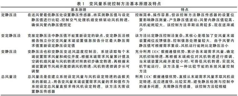

    末端装置与空气处理机组风量控制是变风量空调系统最主要的控制内容之一。当空调区域负荷减小、变风量末端装置一次风量减少时,控制器应依照某种系统风量控制方法减小系统循环风量;反之,当空调区域负荷增加、变风量末端装置一次风量增加时,控制器应增大系统循环风量。这种变风量运行是依据某种系统风量控制方法对变风量末端装置和可实现变风量运行的空气处理机组的系统风量控制实现的。
    目前成熟的变风量空调系统的风量控制方法主要有定静压法、变定静压法、变静压法和总风量法等。变风量空调系统风量控制方法根据各温度控制区实测温度值与设定温度值的偏差,调节一次风调节风阀的开度,检测并控制送入该温度控制区的一次风风量,实现温度控制区温度控制要求;系统根据送风管内静压检测值与设定值之间的偏差,或末端装置调节风阀的开度,或末端装置检测风量之和与设定风量之间的偏差,调节空气处理机组风机变频装置的频率,实现风量调节与冷热水盘管送风温度的调节。
    定静压法、变定静压法、变静压法和总风量法等各系统风量控制法均有其时代特色,在此本文不展开叙述。一般说来,定静压法历史最悠久,节能效果较差,适用于大型、末端装置数量较多且负荷变化规律不一致或空气处理机组就位,环状送风主管安装完毕,但变风量末端装置未定的空调系统;变静压法和变定静压法比较节能,该风量控制方法适用于系统较小、变风量末端装置数量不多且负荷变化规律较一致的空调系统;总风量法的节能效果界于上述两者之间,适用于枝状管道为主的变风量空调系统。设计人员应根据系统特点和控制原理合理确定系统风量控制方法。从近10年变风量系统风量控制方法的发展来看,定静压法的应用将逐渐减少,总风量法和变静压加总风量法的应用将越来越多。表1为上述几种常用的变风量系统风量控制方法的基本原理和特点。

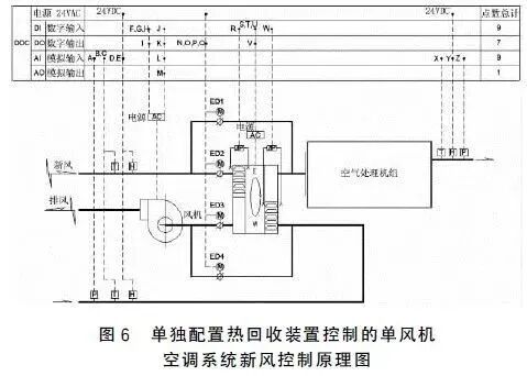

图6为单独配置热回收装置控制的单风机空调系统新风控制原理图。在供冷与供热设计工况下,系统按最小新风量运行,新风通过热回收装置回收排风能量后进入空气处理机组;在过渡季节,热回收装置电动调节阀关闭,开启热回收装置旁通电动调节风阀,加大系统新风量和排风量,实现风侧经济器节能运行。

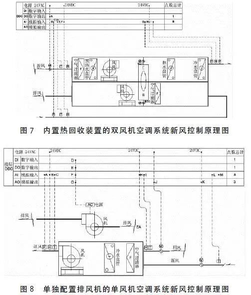

    图7为内置热回收装置的双风机空调系统新风控制原理图。在供冷与供热设计工况下,系统以最小新风量运行,新风经热回收装置回收排风能量后通过空气处理机组内的冷热水盘管,经处理后送入空调房间;在过渡季节,热回收装置上下的旁通风阀打开,加大系统新风量和排风量,实现风侧经济器节能运行。
    图8为单独配置排风机的单风机空调系统新
    风控制原理图。该系统由可变新风量摄入的单风机空调机组与可实现变排风量运行的排风机组成。
    排风机可以是单台变频调速风机,也可以是多台定速风机。变频驱动风机必须保证风量变化范围内风机的安全运行。在供冷与供热设计工况下,系统以最小新风量运行,变频排风机以最小风量运行,多台定速风机开启1台风机;在过渡季节,系统开大新风调节风阀开度,关小回风调节风阀的开度,变频驱动风机提高风机转速,多台定速风机开启2台或全开,加大系统新风量和排风量,实现风侧经济器节能运行。

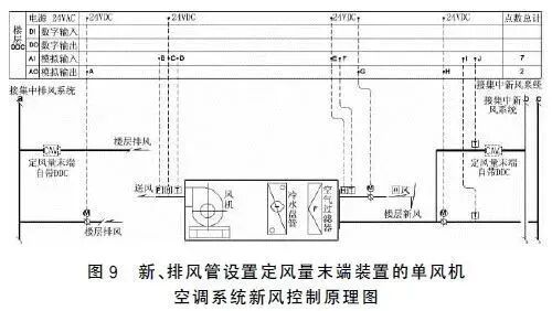

    图9为新、排风管设置定风量末端装置的单风机空调系统新风控制原理图。该系统方式在高层或超高层办公建筑的核心筒内设置空调机房比较合适。一般来说,空调机房内设置一大一小两根新风管和排风管,较小的新风管与排风管上设置定风量末端装置,较大的新风管与排风管上设置电动调节风阀。在供冷与供热设计工况下,系统以最小新风量运行,打开新风与排风定风量末端装置,关闭新风与排风管电动调节风阀;在过渡季节,系统打开新风与排风电动调节风阀,根据实际情况打开或关闭新风和排风定风量装置,加大系统新风量和排风量,实现风侧经济器节能运行。

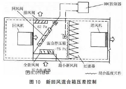

定风量装置的额定风量有限,因此它一般用于中、小型变风量空调系统,其作用也仅限于最小新风量控制,不适合用于全新风或风侧经济器运行。 2 )新回风混合箱压差控制 在图10中,当系统处于最小新风量运行时,新风调节风阀关闭,新、排风阀开启并作适当调节。在新、回风混合静压箱内设置静压差传感器,传感器以室外空气的静压值为零点。系统变风量运行时,当风量增加或减少引起混合静压箱内的负压值减小(或增加)、系统新风量减小(或增加)时,系统控制器将自动关小回风阀,以维持混合静压箱内一定的负压值(如-75Pa)。反之,则开大回风阀。 新、回风混合箱压差控制法比较适合大、中型变风量空调系统。

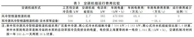

双冷源风冷型恒温恒湿机组与普通风冷型恒温恒湿机组相比,初投资一定会增加的原因:其一是空调机组的初投资增加;其二是空调水系统的初投资也相应增加,由于工艺性空调负荷仅占空调总负荷的1/4,空调水系统总干管的管径增大不多,增加的费用主要是空调支水管及附件费用;其三是冷源及水泵的初投资增加,空调冷源的总冷量为15000KW,工艺性空调冷量为500KW,仅占空调冷源冷量的3.3%,因此,冷源及水泵的初投资增加有限;其四是空调自动控制系统的费用增加,由于控制室内温度的要求,空调水系统的电动控制阀的自动控制费用增加。 3.2  空调机组运行费用比较 从表2,3可以看出,双冷源比普通恒温恒湿机组初投资增加19.3万元,增加比例20%;运行年耗电费用减少了18.4万元,减少比例37%;初投资增加额的回收期为12.6月,仅一年多的时间就能回收,节能效果非常显著。 4  结语 工业厂房工艺性空调在有集中冷源可提供冷水的前提下,采用单元式恒温恒湿机时,建议优先选用双冷源恒温恒湿机,其节能优势显著。当采用组合式空调机组时,建议采用双表冷器的方式,冷水表面冷却器采用集中冷源,作为第一冷源,风(水)冷直接蒸发式空气冷却器作为备用冷源。使用时优先使用集中冷源,在集中冷源停止供应时,自控切换为自带冷源。 另外,笔者还有一个设想,目前的单元式双冷源恒温恒湿机组的冷水表面冷却器与直接蒸发式空气冷却器的连接方式为串联式,建议增加另一种形式—并联式,或者在串联式的形式上设置旁通阀,以减少机组运行内部阻力,进一步节省电能。 但增加旁通阀会使空调机组的体积增大,机组设计制造方面的难度会加大,能否实现还有待于空调设备制造商和暖通设计师的共同努力。
