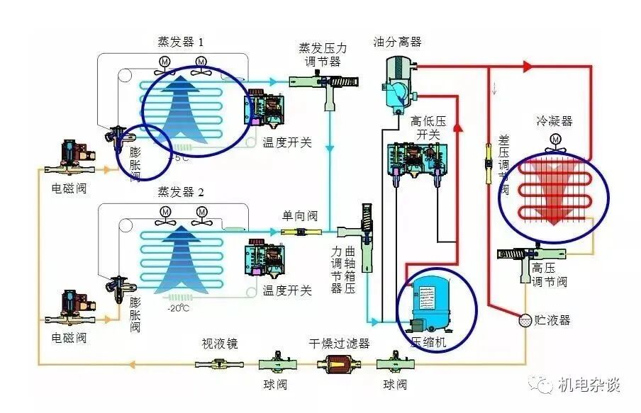

典型氟利昂蒸汽压缩式制冷系统设备构
典型氟利昂蒸汽压缩式制冷系统
三、液体过冷度和吸气过热度
    在一定的冷凝温度、蒸发温度下,采用使节流前制冷剂液体过冷的方法可达到减小节流后制冷剂干度的目的,提高制冷循环的制冷量。
    通常情况下,假定冷凝器出水温度比冷凝温度低3~5K,冷却水在冷凝器中的温升为3~8K,因而冷却水的进口温度比冷凝温度低5~13K,这就足以使制冷剂出口温度达到一定的过冷度。在卧式壳管冷凝器中,如果冷凝后的液体不立即从冷凝器的底部排出,而是积存在冷凝器内部,这部分液体将继续把热量传给管内的冷却水和周围介质,排出时便可获得一定过冷度。过冷度的获得产生并不产生压缩机耗功的增加,这就意味着过冷度必定导致设备系统制冷系数的增加,提高制冷设备运行的经济性。
     研究计算表明,在冷凝温度40℃,蒸发温度5℃工况条件下,5K的过冷度,会使R22制冷设备制冷量增加4.27%,输入功率无变化,COP值提高4.27%。
    吸气过热度在有效改善提高压缩机的容积效率和系统单位质量制冷量的同时,亦不可避免地增加了压缩机吸气的比容、排气温度、耗功和冷凝器的热负荷。尽管其综合影响还是会使制冷量随着过热度的增加有所增加,但设备系统的制冷系数则是随之降低的。
     这虽似与设备的节能运行有相驳之处,但在制冷设备,特别是在低温制冷设备中,吸气温度过低会使压缩机产生严重结霜,润滑条件恶化。在湿冲程下,压缩机运行的容积效率大幅降低,指示效率、机械效率及电效率均会有所减低,从而使压缩机的COP值会有更大幅度的下降。更为甚者,湿冲程极易产生液击对压缩机产生致命的机械损伤。

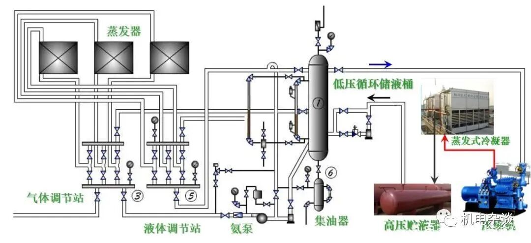

典型氨蒸汽压缩式制冷系统
     除此之外,充分利用昼夜温差引起的夜间热负荷降低,冷凝温度降低及夜间低谷电网,尽可能使制冷设备在夜间运行;在制冷环境中优化设计均匀的气流组织;采用多级分段制冷工艺使制冷设备在各个时段中采用不同的运行参数,降低传热温差,利用连续变温调节时制冷系数大的原理,以不增加投资实现实际制冷冻结过程的节能也都具有较为明显的经济效益。
