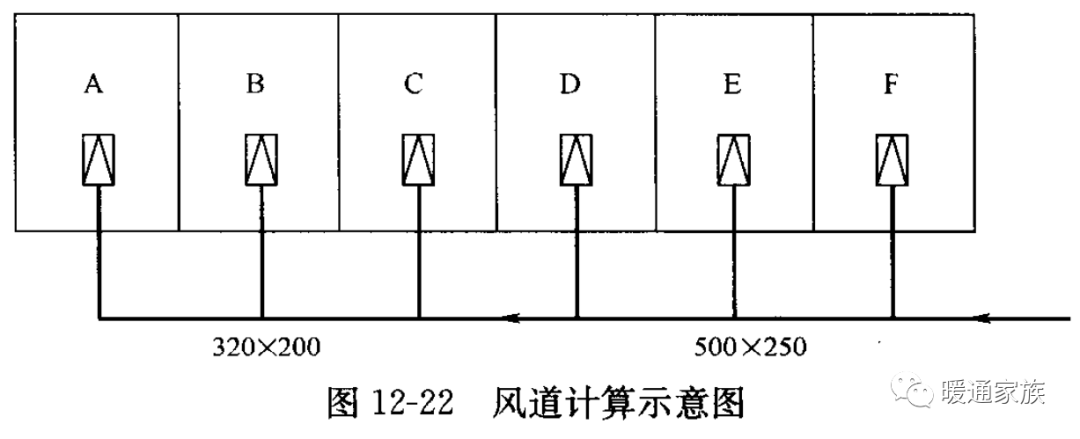

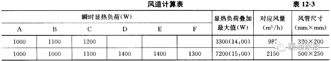

(8)计算管径。如采用等摩阻法,要校核各风管变径处的比摩阻,校核风量为该段风管所负担区域的显热负荷最大值所对应的风量;
(9)按末端装置最大设计风量和风速限制确定装置进风支管、装置下游风管、软管和送风静压箱;
(10)消声计算。如需要,增加消声器。
例题:(风道示意图见图12-22,计算结果见表12-3)
