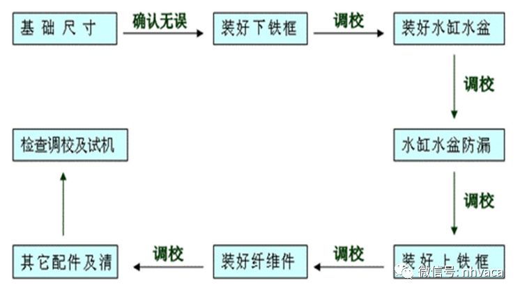

安装流程:

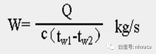

冷却塔冷却水量可以按下式计算:
式中Q—冷却塔排走热量,kW;压缩式制冷机,取制冷机负荷1.3倍左右;吸收式制冷机,取制冷机负荷的2.5倍左右;
C—水的比热,kJ/(kg·℃),常温时C=4.1868 kJ/(kg·℃);
tw1-tw2—冷却塔的进出水温差,℃;压缩式制冷机,取4~5℃;吸收式制冷机,去6~9℃。

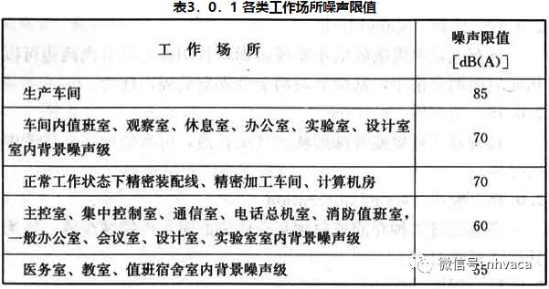

2.选用冷却塔时应遵循GB/T50087-2013《工业企业噪音控制设计规范》的规定,其噪声不得超过下表所列的噪声限制值》:
注:1 生产车间噪声限值为每周工作5d,每天工作8h等效声级;对于每周工作5d,每天工作时间不是8h,需计算8h等效声级;对于每周工作日不是5d,需计算40h等效声级;
2 室内背景噪声级指室外传入室内的噪声级。
