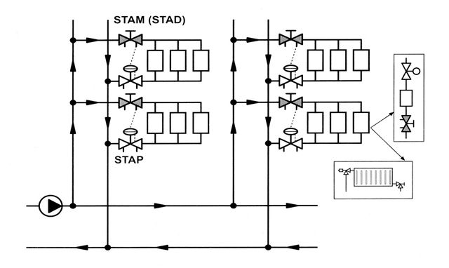

1.系统形式应合理,宜采用双管系统。
2.采暖系统应能保证对各个房间(或每户)的温度能进行独立调控;
3.便于实现分户或分室(区)热量(费)分摊的功能;
4.尽量减少热力入口的数量,热力入口处应根据水力平要求设置适宜的水力平衡装置。

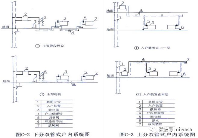

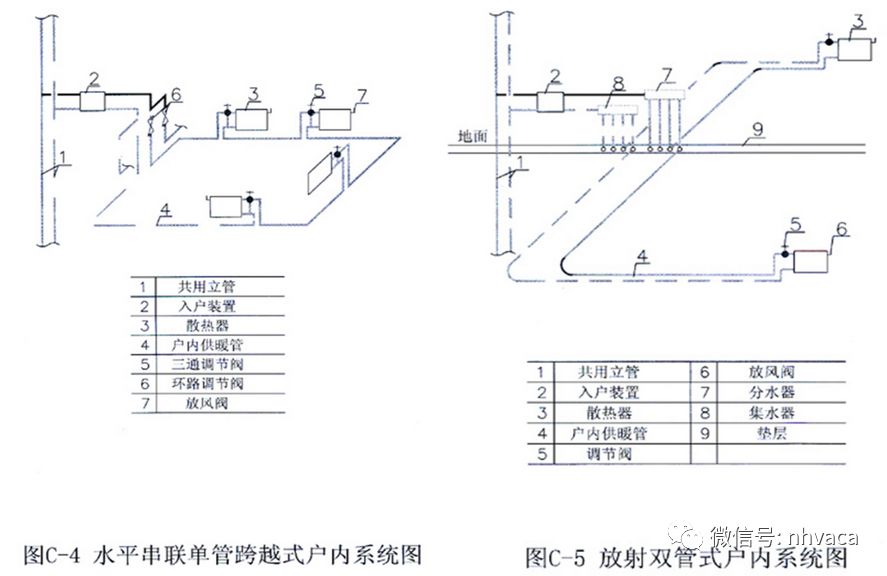

常用的共用立管分户独立循环室内采暖系统制式如下:
1 下供下回(下分式)水平双管系统;
2 上供上回(上分式)水平双管系统;
3 下供下回(下分式)全带跨越管的水平单管系统;
4 放射式(章鱼式)系统;

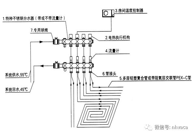

5 低温热水地面辐射供暖系统。

原系统为垂直单管顺流系统时,宜改造为在每组散热器的供回水管之间均设跨越管的系统,每组散热器的供水支管上应设置三通恒温阀或低阻力的两通恒温阀;
原设计为垂直双管系统时,宜维持原系统形式,每组散热器的供水支管上应设置高阻力的两通恒温阀;
原系统为单双管系统时,宜改造为垂直双管系统或维持原系统,但每组散热器的供水支管上应设置高阻力的两通恒温阀;
当原有的室内采暖系统必须改造为共用立管的分户独立循环系统时,可采用下供下回水平双管式或下供下回全带跨越管的水平单管等系统形式,且共用立管和入户装置应设在户外的公用空间内。

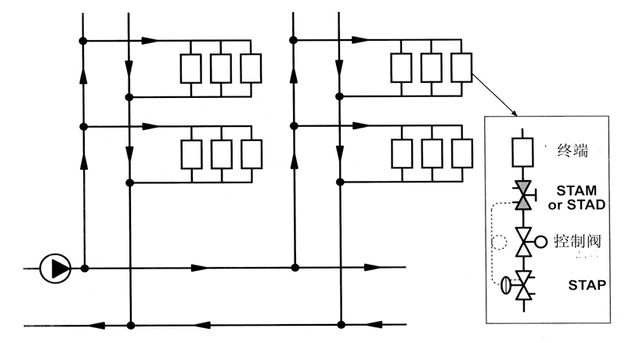

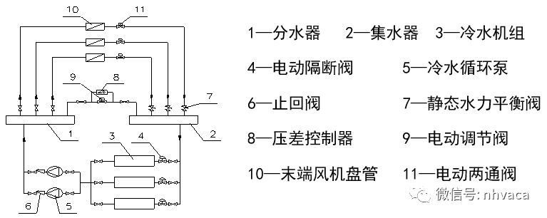

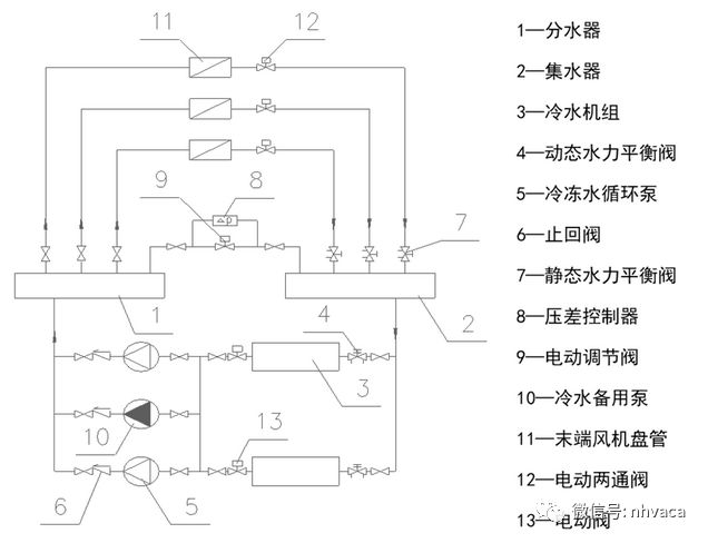

空调冷水机组定流量的一泵变流量系统。系统较小或各环路负荷特性或压力损失相差不大时,宜采用负荷侧变流量、冷源侧定流量的一级泵定流量系统,如图1所示。采用一级泵系统时,应按下列要求设计:
风机盘管的回水管上宜设置应设置动态平衡电动两通;新风机组、组合式空调器的回水管上,应设置动态平衡电动调节阀或电动两通调节阀。前者只受房间温度设定控制,不受外网压力波动的影响,比后者具有更好的调节特性和更长的使用寿命。
应在总供回水管之间设旁通管及由压差控制的旁通电动调节阀,旁通管管径应按 1台冷水机组的冷冻水流量确定。
冷水机组和冷水循环泵之间宜采用一一对应的连接方式。当采用方式连接困难时,可采用共用集管连接,但此时应在每台冷水机组的入口或出口水管道上设置电动隔断阀,并应与对应的冷水机组和水泵连锁开关。
应密切与电器专业配合,做好自动控制设计,使系统能够根据空调负荷的变化,自动控制冷水机组及循环水泵的运行台数。

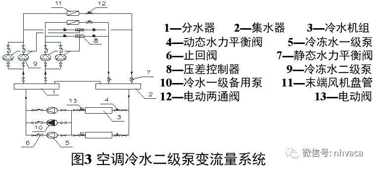

空调冷水二次泵系统。系统较大、阻力较高,且各环路负荷特性或阻力特性相差悬殊(差额大于50 kPa,相当于输送距离100m或送回管道长度在200m左右)时,应采用在冷源侧和负荷侧分别设置一级泵和二级泵的二级泵变流量系统,且一级泵为定流量运行,二级泵宜采用变频调速泵,如图3所示。采用二级泵变流量系统时,应按下列要求设计:
末端装置的回水管上宜设置动态平衡阀电动两通(调节)阀。
冷热源侧和负荷侧的供回水共用集管(或分集水器)之间应设旁通管,旁通管管径应按空调总供水管的直径来确定,旁通管上不应设置因何阀门。
一级泵与冷水机组之间的连接方式及运行台数的控制,同一级泵变流量系统。
应根据系统的供回水压差控制二级泵的转速和运行台数,控制调节循环水量适应空调负荷的变化。系统压差测点宜设在最不利环路干管靠近末端处。

低温热水地面辐射供暖系统的室温调控
《严寒和寒冷地区居住建筑节能设计标准》JGJ26-2010第5.3.9条规定:当设计地面辐射供暖系统时,宜按主要房间划分供暖环路,并应配置室温自动调控装置。在每户分水器的进水管上,应设置水过滤器,并应按户设置热量分摊装置。

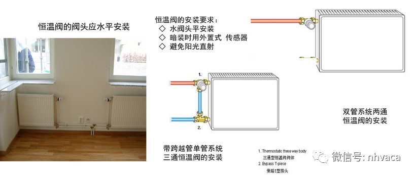

散热器恒温阀的特性及其选用,应遵循《散热器恒温控制阀》JG/T195-2006的规定,且应根据室内采暖系统形式选择恒温阀的类型。
垂直单管系统可采用三通恒温阀,也可采用低阻力的两通恒温阀(应设跨越管,且跨越管管径应经计算确定,散热器的进流系数不应小于30%);垂直双管系统应采用高阻力的两通恒温阀。恒温阀应具备防冻设定功能。
散热器恒温控制阀的阀头和温包不得被破坏或遮挡,应能够正常感应室温并便于调节,温包内置式恒温控制阀的阀头应水平安装,暗装散热器应匹配温包外置式恒温控制阀。
趋势时,恒温控制阀会及时减少流经散热器的水量,不仅保持室温合适,同时达到节能目的,因此它是重要节能设备,是热计量重要的前提条件。如果不安装恒温控制阀,那么很多计量和控制手段都可能难以起到预期的作用。目前北京、天津等地方节能设计标准已将安装散热器恒温阀作为强制性条文,根据实施情况来看,有较好的效果。

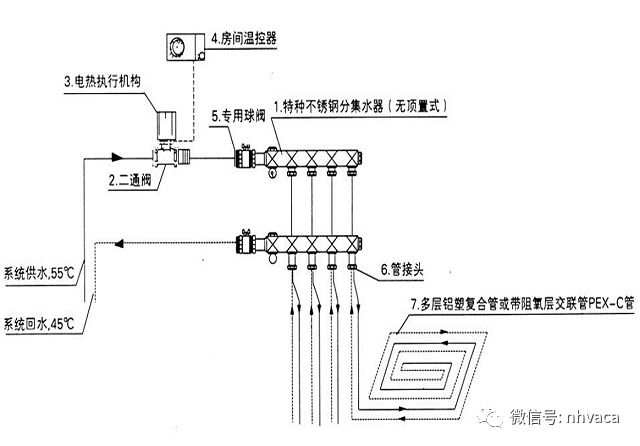

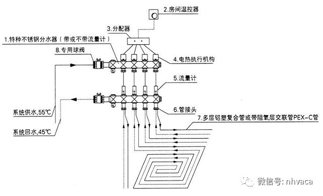

低温热水地面辐射供暖系统的温度调控装置,可采用室内无线(或有线)远传温控器或室温与回水温度控制单元,或在户内系统入口的供水管上设置电动两通调节阀并设房间温控器。

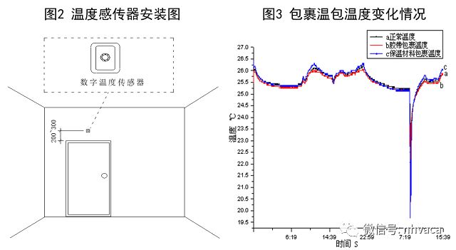

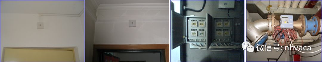

低温热水地面辐射供暖系统室内温控装置的温控器应安装在避开阳光直射和有发热设备且距地面1.4~1.5m处的内墙面上。

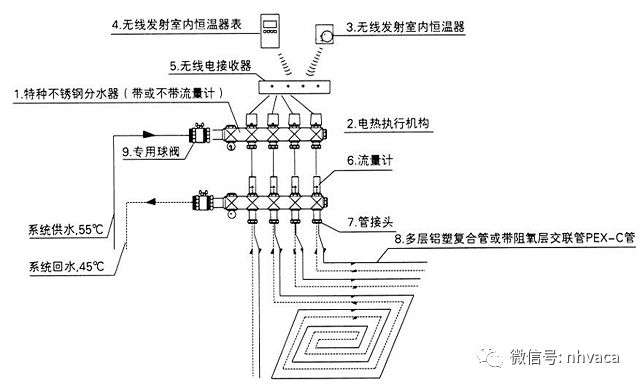

地面辐射供暖系统的室内温度调控:
(1)房间温 度控制器+电热(热敏)执行机构(有线,需外接电源)
(2)房间温度控制器+分配器+电热执行机构(有线,需外接电源)
(3)无线发射室内恒温器+无线电接收器+电热执行机构(无线)

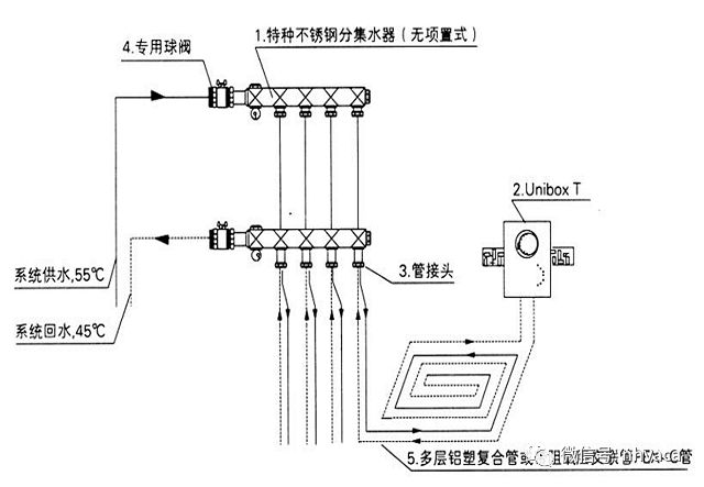

(4)单独室温控制单元和回水温度限制器Unibox适用于供暖面积20m2。当供暖面积较大时可采用两个回路,但两个回路必须等长。供暖供水温度小于60℃时,采用Unibox T。
(5)地面辐射供暖专用自力式温控阀及回水温度控制阀(带排气阀)。
(6)房间温度控制器+电动两通调节阀(需要外接电源):不能精确的控制每一个房间的温度,适用于房间控制温度要求不高的场所,特别适用于大开间的环境,统一温度控制的场所。

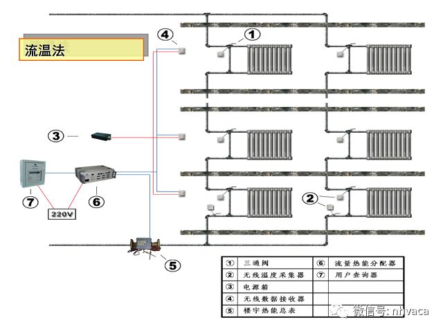

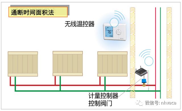

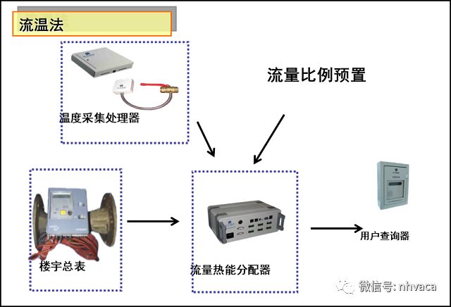

热计量方法:
热计量的原理:

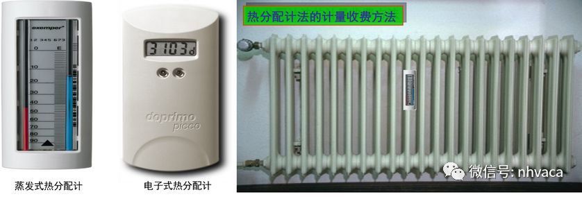

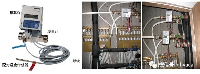

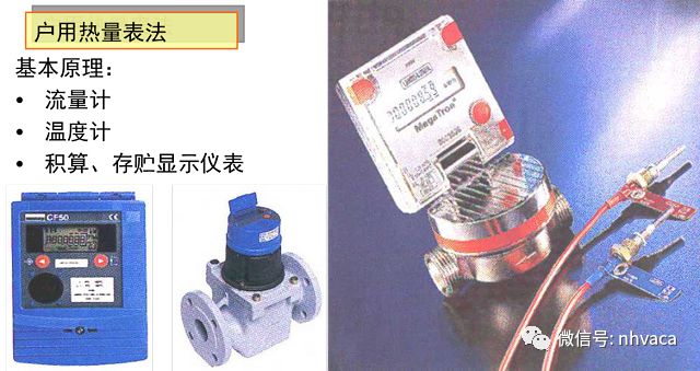

热量法:测量热网供给房间的热量(Q1),如机械式、超声波热量表、热水表等);测量室内散热设备散出的热量(Q2),如蒸发式分配表、电子式分配表等。

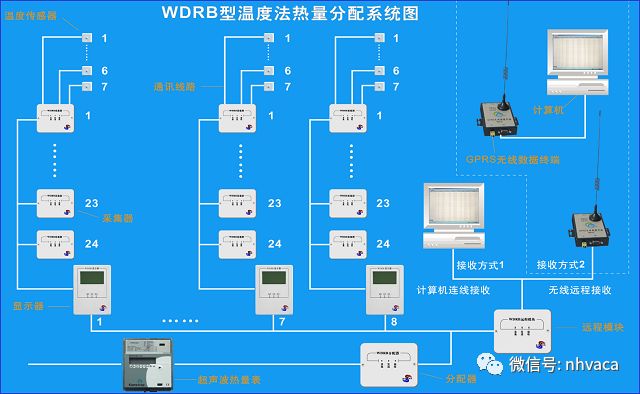

温度法:测量围护结构损失的热量(Q3),如温度面积法。

1) 温度面积法:按户设置温度传感器,通过测量室内温度、楼栋供热量、结合建筑面积进行热量(费)分摊;
温度面积法热量分摊系统是利用所测量的每户室内温度,来对建筑的总供热量进行分摊的。
其具体做法是,在每户住户内的内门上侧安装一个温度传感器,用来对室内温度进行测量,通过采集器采集的室内温度经通讯线路送到热量采集显示器;热量采集显示器接收来自采集器的信号,并将采集器送来的用户室温送至热量计算分配器;热量计算分配器接收采集显示器、热量表送来的信号后,按照规定的程序将热量进行分摊接收采集显示器、热量表送来的信号后,按照规定的程序将热量进行分摊。
这种方法的出发点是:按照住户的平均温度来分摊热费。如果某住户在采暖期的室温维持较高,那么该住户分摊的热费也应该较多。它与住户在楼内的位置没有关系,不必进行住户位置的修正,可以避免热用户的位置差别及户间传热引起的热费纠纷问题,同时对于空置房收费也比较好处理。温度法难以避免自由热对温度的影响。
温度面积法与室内供暖系统没有直接联系,可用于新建建筑的热计量收费,也适合于既有建筑的热计量收费改造。
存储器采用记忆芯片,掉电数据不丢失。具有数据远传功能,抄表不用入户。
独特的查询软件设计,便于小区管理和收费。采用无线局域网数据传输,减少了外线(住户楼到物业)施工难度、工程量和工程费用,特别是在既有建筑改造中。
该系统在实现分户热计量的同时,还可以通过数据的的实时传输和检测,间接的监测了供暖情况,及时发现问题,及时解决问题,变被动维修为主动维护,提高了服务质量。
通过数据的实时传输、存储、查询、打印功能,可以为解决供暖纠纷及时提供真实 有效的证据,有利于化解矛盾。
温度面积法热计量分配系统即适用于新建筑,也适用于既有建筑分户热计量,特别是在既有建筑单管顺流系统的热计量改造中,它的优势会更加明显。
通过按需供热,可以挖掘供热潜力。
WDRB 型温度面积法热量分配系统的基本构成:
WDRB型温度面积法热量分配系统由数字温度传感器、采集器、显示器、热量分配器、通讯线路五部分组成。
系统最大配置:
每栋楼装1个热量分配器;
每栋楼可装8个显示器(每个单元1个);
每个单元可装24个采集器(每户1个);
每户可装7个数字温度传感器(起居室、 卧室每间1个)。
系统选配装置:
远程通讯模块1块;无线局域网接收、发射模块;
GPRS广域网接收、发射模块;数据接收、查询软件1套;
超声波栋用热量表每个分配系统装置1快。

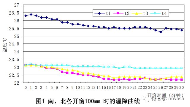

开窗降温对温度法采暖计量分配系统的影响:
温度面积法是用室温作为热费分摊的标尺。用户开窗户导致室内温度的变化,是否导致分摊标尺发生变化而引起热费分摊的不公平,是人们关注的问题。
随着开窗时间的加长,室内温度逐渐降低;其中距离窗户较近的t1测点温度下降迅速,渐远的t2、t3测点次之,而用于热费分配的t4测点温度变化很小;这表明,作为短期合理开窗换气,对各热费分配测点影响很小,即对按温度法进行热费分摊的结果几乎无影响;24小时连续开窗试验得出的结论相同。
用户长期大开度的开窗降温,对热费的计量结果是有影响的, 但这是以损失其热舒适度作为代价的,是得不偿失的。
尽管短期开窗对分摊结果没有影响,但为了减少开窗引起的建筑能耗变化,一般都配置了开窗识别系统和惩罚措施,以避免恶意开窗户造成的能耗损失及将开窗户的影响转移到其他用户。
散热器热分配计法:在每组散热器设置蒸发式或电子式热量分配计,通过对散热器散发热量的测量,并结合楼栋热量表测出的供热量进行热量(费)分摊;
热分配计分摊法是利用散热器热量分配表所测量的每组散热器的散热量比例关系,来对建筑的总供热量进行分摊的。
其具体做法是,在每组散热器上安装一个散热器热量分配计,在采暖季前后读取分配表的读数,得出各组散热器的散热量比例关系,对总热量表的读数进行计算,得出每个住户的供暖热量。
热分配计法简单,分配计价格低廉(如果采用电子远传式分配计则其价格就不算低廉),测量精度够用(在北京试点研究中,将分配计与户用热量表进行了同步对比试验,证明其测量结果一致性较强)。但这种方法与户用热量表一样,由于每户居民在整幢建筑中所处位置不同,即便同样住户面积,保持同样室温,散热器热量分配计上显示的数字却是不相同的。比如顶层住户会有屋顶,与中间层住户相比多了一个屋顶散热面,为了保持同样室温,散热器必然要多散发出热量来;同样,对于有山墙的住户会比没有山墙的住户在保持同样室温时多耗热量;另外,还存在户间传热问题。因此,应考虑朝向位置和邻室传热带来的热量差异,需要将每户根据散热器热量分配表分摊的热量,根据楼内每户居民在整幢建筑中所处位置折算成当量热量后,才能进行收费。对于买房空置的业主将难以收费。
热量分配计法适用于新建和改造的散热器供暖的系统,不适用于地面辐射供暖系统等供暖系统。
热量分配计法对于既有采暖系统的热计量改造比较方便,不必非得将原有垂直系统改成按户分环的水平系统。
流量温度法:在每组散热器入口位置安装跨越管和三通阀,并保证无论分流系数多少,三通系统的总流量稳定不变。这样只要测出三通系统的总温差,就能够计算出供暖热量进行热量分摊。
这种方法的前提条件是三通系统的总流量稳定不变,在现场测出流量比例和温差之后,就可以分摊总热表的热量值。
通断时间面积法:在每户设置可自动通断控制室温的电动阀门,依据阀门的接通时间与每户的建筑面积,进行热量分摊;
通断时间面积法是以每户的供暖系统通水时间为依据,分摊总供热量的方法。
其具体做法是,对于分户水平连接的室内采暖系统,在各户的分支支路上安装室温通断控制阀,用于对该用户散热器的循环水进行通断控制来实现该户的室温控制。同时在各户的代表房间里放置室温控制器,用于测量室内温度和供用户设定温度,并将这两个温度值无线发送给室温通断控制阀。室温通断控制阀根据实测室温与设定值差,确定在一个控制周期内通断阀的开停比,并按照这一开停比控制通断调节阀的通断,以此调节送入室内热量,同时记录和统计各户通断控制阀的接通时间,按照各户的累计接通时间结合采暖面积分摊整栋建筑的热量。
这种方法的前提是每户为一个独立的、集中温控的循环系统,其散热设备的散热能力和采暖负荷一致性较好。它既能够分摊热量,又能够分户控温,不像其它分摊方法都必须在室温调控的前提下才能选用。但是不能实现分室温控,节能效果有所减弱。
户用热量表法:通过户用热量表测量出的每户供热量,测算出各个热用户的用热比例,按此比例对楼栋热量表测量出的建筑物总供热量进行户间热量分摊。
该分摊系统由各户用热量表以及建筑物热力入口设置的楼栋热量表组成。
这种方法与散热器热量分配表一样,需要将各个住户的热量表显示的数据进行折算,使其做到“相同面积的用户,在相同的舒适度的条件下,交相同的热费”。
户用热量表分摊法适用于分户独立式室内采暖系统及地面辐射供暖系统,但对于既有建筑中应用垂直的采暖管路系统进行“热改”时,不太适用。

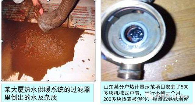

根据热量表的流量计的测量方式不同,热量表的主要类型有机械式热量表、电磁式热量表、超声波式热量表。
机械式热量表的初投资相对较低,但热量表的流量计对水质有一定要求,以防止流量计对水质有一定要求,以防止流量计的转动部件被阻塞,影响仪表的正常工作。
热计量表存在的问题
试点中使用
故障率
大口径热表
21
38%
户用热表
1216
5~20%
存在的问题:
安装问题;水质-堵塞;电池没电或丢失;电路故障;价格太高;旧系统要改造;表本身问题。
电磁式热量表的初投资相对机械式热量表要高,但仪表的流量计比机械式的精度要高、压损小。电磁式热量表的流量计工作需要外部电源,而且必须水平安装,还需较长的直管段,这使得仪表的安装、拆卸和维护较为不便。
超声波热量表的初投资相对较高,仪表的流量计具有精度高、压损小、不易堵塞等特点,但流量计的管壁锈蚀程度、水中杂质含量、管道振动等因素将影响流量计的精度。

水力平衡措施:
水力平衡:
静态水力平衡:若系统中所有末端设备的温度控制阀门(如温控阀和电动调节阀等)均处于全开位置,所有动态水力平衡设备也都设定在设计参数位置(设计流量或压差),这时,如果所有末端设备的流量均能达到设计值,则可以认为该系统已达到了静态水力平衡,使用静态水力平衡阀可以实现静态水力平衡。
动态水力平衡:对于变流量系统来说,除了必须达到静态水力平衡外,还必须同时较好地实现动态水力平衡,即在系统运行过程中,各个末端设备的流量均能达到随瞬时负荷改变的瞬时要求流量;而且各个末端设备的流量只随设备负荷的变化而变化,而不受系统压力波动的影响。使用自力式压差控制阀可以实现动态水力平衡。
水力失调:
水力失调是由于水力失衡而引起运行工况失调的一种现象,一般可分为下列两种类型:
静态水力失调:水系统自身固有的,是由于管路系统特性阻力系数的实际值偏离设计值而导致的。
动态水力失调:不是水系统自身固有的,是在系统运行过程中产生的。是因某些末端设备的阀门开度改变而导致流量变化的同时,管路系统的压力产生波动,从而引起互扰而使其它末端设备流量偏离设计值的一种现象。
水系统水力失调导致的表面现象是:冷热不匀、温、湿度达不到设计值。实际上还隐含着系统和设备效率的降低,以及由此而引起的能源消耗的增加。
水力平衡装置:
在采暖与空调水系统中合理地设置水力平衡装置,是一个解决系统水力失调、降低系统能耗、创造舒适人工环境的全新解决方案和有效的技术措施,常用的水力平衡装置有以下几种类型:
静态水力平衡阀:通过改变阀门开度,使阀门的流动阻力发生相应变化来调节流量。是一种具有良好的调节性能、开度和开度限定功能,可以在现场通过和阀体连接的专用仪表测量流经阀门的流量的手动调节阀,简称水力平衡阀或平衡阀
自力式流量控制阀:通过自力式动作,无需外界动力驱动,在某个压差范围内自动控制流量保持恒定的调节阀。又称流量限制阀,一般应用于需要限定最大流量的场合。
自力式压差控制阀:通过自力式动作,无需外界动力驱动,在某个压差范围内自动控制压差保持恒定的调节阀。
水力平衡装置的设置原则:
《供热计量技术规程》第5.2.2条规定:集中供热系统中,建筑物热力入口应安装静态水力平衡阀,并应对系统进行水力平衡调试。
《严寒和寒冷地区居住建筑节能设计标准》JGJ26-2010第5.2.13条规定:室外管网应进行严格的水力平衡计算。当室外管网通过阀门截流来进行阻力平衡时,各并联环路之间的压力损失差值,不应大于15%。当室外管网水力平衡计算达不到上述要求时,应在热力站和建筑物热力入口处设置静态水力平衡阀。
《供热计量技术规程》第5.2.3条规定:当室内供暖系统为变流量系统时,不应设自力式流量控制阀,是否设置自力式压差控制阀应通过计算热力入口的压差变化幅度确定。
在组合式空调器、新风机组及风机盘管空调器的回水管路上宜设置动态平衡电动调节阀,该阀比采用普通的电动调节阀具有更好的调节特性能。
水力平衡措施:
平衡阀的排布与设置:
静态水力平衡阀
应分级安装,即干管、立管、支管路上均应安装;各个并联支管路上应同时安装;必须根据阀门系数(流通能力)(值)进行选型;静态水力平衡阀既可安装在供水侧,也可安装在回水侧,但出于避免气蚀与噪声等的考虑,建议安装于回水侧;
宜设置空调水系统集水器与各环路回水干管的连接处。
自力式流量控制阀(Flow limiter)
自力式流量控制阀必须根据设计流量进行选型;
自力式流量控制阀不必逐级安装,即在末端安装了自力式流量平衡阀的系统,在支路和立管处不需要再安装;
冷水机组、锅炉出口、热水器等所有需要限制流量的设备,宜安装自力式流量控制阀,以避免这些设备过流。
自力式压差控制阀:
A、用于稳定立管间的压差;
B、用于稳定支路间的压差;
C、用于稳定控制阀上的压差。
自力式压差控制阀不应重叠设置,即在使用了自力式压差控制器的上端回路,不再需要设置任何平衡装置;
以上三种应用中,从平衡效果的角度看,C方案优于B方案,B方案又优于A方案,如果系统中每个控制阀都与一个自力式压差控制器相联,从控制的观点看,这是最好的解决方案,因为控制阀的阀权度接近于1;从性能价格比的角度看,B方案的应用为最多。
自力式压差控制阀并非必须与静态水力平衡阀配套使用。但在实际应用中,为了便于整个系统的故障诊断和调试,自力式压差控制阀通常多数是与静态水力平衡阀配套使用的。在A、B两种情况下,静态水力平衡阀除了和自力式压差控制阀配合外,还可以作为下级静态水力平衡阀的合作阀来使用。
