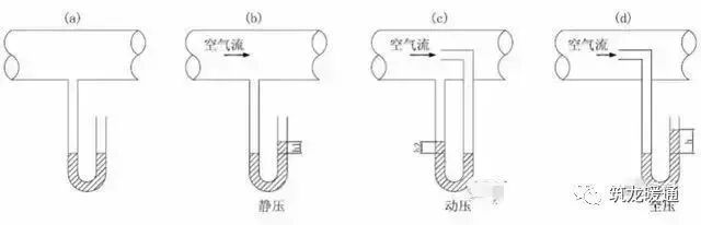

1.压力的种类
动压—由风速而产生的压力;空调厂家设计时均已经考虑,无需计算。静压—垂直作用于风管壁面的压力,用于克服风管阻力;所以,对于风管机组有零静压和带静压之分,零静压指静压为0Pa,不能接风管,因为无法克服风管阻力, 而使得风无法吹出。带静压机组指带有静压,可以接风管,因为静压可以克服风管阻力。
全压—静压和动压之和;机外静压—机组出风口处的静压,已经扣除机组风机、翅片等的阻力损失;机外余压—机组出风口处的全压,包括机外静压和动压。

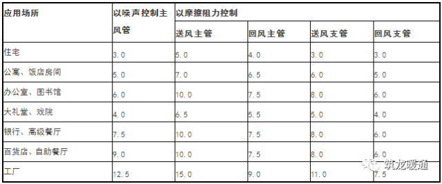

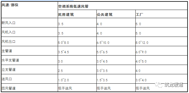

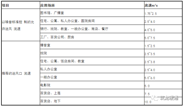

风速指通风管道内空气流动的速度。一般空调系统的风速在14m/s以下(属于 低速风管),阻力计算的误差较小。低速空调系统的风速因处于通风系统的不同位置而不同,推荐风速可参照表2-1,表 2-2,表 2-3。
表 2-1 低速风管推荐风速 (m/s)
表2-2低速风管系统的最大允许流速(m/s)
表2-3以噪声标准控制的允许风速(m/s)

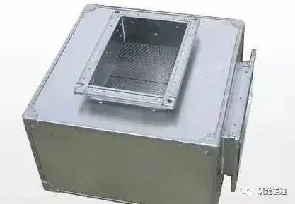

静压箱一般有以下几个作用:一是稳定气流;二是连接方便;三是降低噪音。尺寸没有固定的规定,一般考虑现场实际情况和使用的作用来定。
静压箱安装在通风管道系统中,实质上是一种抗性的单室扩张室消声器,其消声原理有2条:
1)利用管道的截面突变(即声阻抗的变化),使沿管道传播的声波向声 源方向反射回去;
2)利用扩张室和通风管道内插的长度,使向前传播的波和遇到管子不同界面反射声波,差一个180°的位相,使二者振幅相等,相位相反,相互干涉,从而达到理想的消声效果。但必须注意的是:连接静压箱的送风管须插入箱体内,有利于消声效果的提高,插入深度就是使向前传播的波与其反射波成 180°相位差的最小长度;
如果静压箱采用吸声材料制作或在箱内贴有吸声材料,就会使它成为一个阻性消声器,这样,抗性消声与阻性消声相结合,可大大提高静压箱的消声效果。
