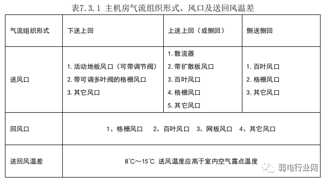

一、气流组织设计
按照现行《数据中心设计规范》GB50174-2017标准,设备布局与气流组织设计原则:机房设备规划布局以“先冷设备、后冷环境”为指导原则,贯彻“冷热通道独立设置”的要求,机房内划分出间隔的冷热通道。
机柜布置采用“面对面、背对背”的排列方式,相邻两列设备的吸风面(正面)安装在冷通道上,排风面(背面)安装在热通道上,实现分隔冷热气流,形成良好的气流组织,提高空调的制冷效率。
封闭系统可以用来隔离热通道(hot aisle)和冷通道(cold aisle),防止热空气和冷空气混合。封闭系统像一个物理屏障一样,将热通道与冷通道分开。封闭冷通道就是对机房的冷通道进行隔离,以便于更好地控制气流,阻止冷热气流的混合,不会导致冷却资源的浪费。
