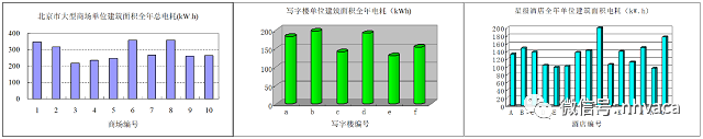

大型公共建筑的能源消耗特点:

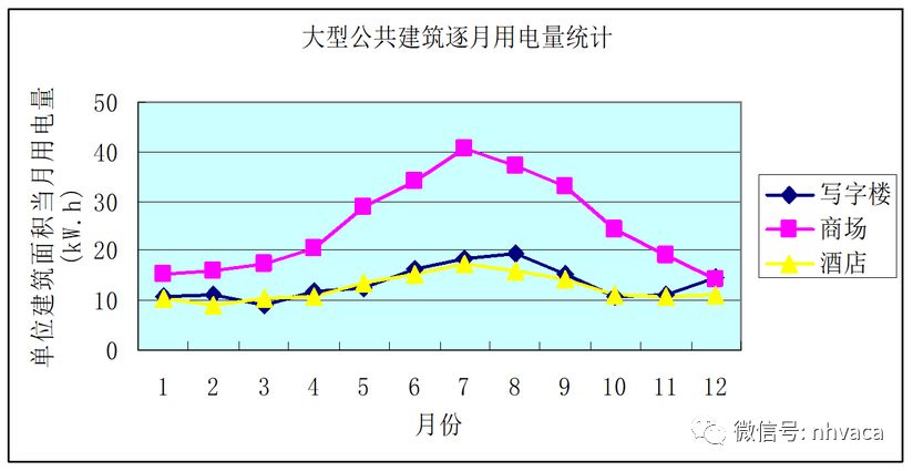

类型相同,使用情况大致相同的建筑物之间能耗差异大;表明节能潜力大,也说明设计存在大量问题,导致运行能耗高。
全年用电量变化特点:
商场能源消耗特点:
星级酒店能耗特点:
写字楼能耗特点:

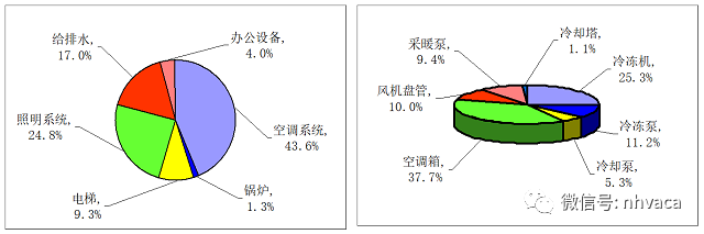

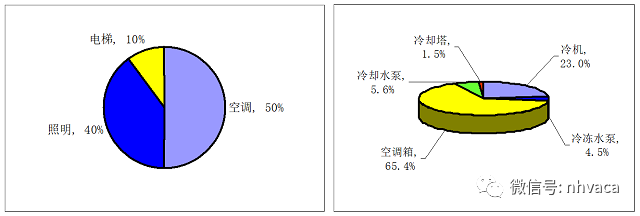

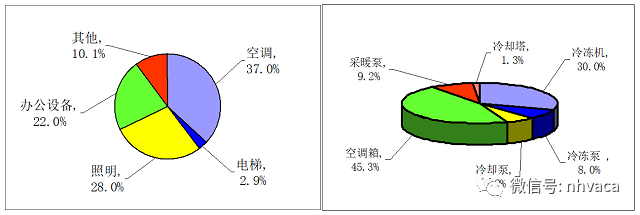

空调节能的重要性:
空调能耗占大型公共建筑总能耗的40%~60%
照明、电器等也占较大的比重,但节能的重点以产品性能提高为主,比如节能灯、低待机电耗的电器等新产品的应用。
空调系统的问题不仅仅是产品,更重要的是系统,尤其是设计环节的优化。

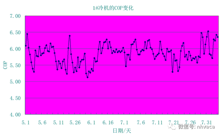

某宾馆离心机制冷效率实测数据:
运行良好的冷水机组,COP多数时间可达到5及以上。
(1)冷冻水量分配不合理
4台同型号的冷水机组。
经测量,1#、2#,3#,5#冷水机组的COP分别为:4.51、2.24、2.71、4.90。
虽然冷水机组运行近10年,老化各不相同,但冷冻水量的分布不合理也是导致COP差别很大的原因。

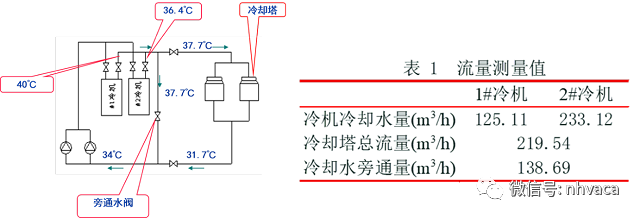

(2)冷却水旁通导致温度过高
冷却水路旁通,冷却水分布不匀,停冷机不关阀,冷却塔老化等。
某酒店夏季冷却水路旁通,冷却水温度提高了2.3℃,冷水机组COP低了5%。

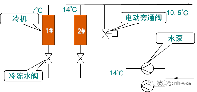

(3)停冷机不关阀,导致COP降低。
不运行的2#冷机的冷冻水阀不关,导致冷机的制冷效率低近10%。
原因1:运行冷机的水量变小,蒸发器内换热减弱,蒸发温度降低。
原因2:要求的冷冻水温度降低,造成蒸发温度降低。

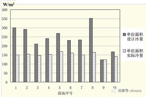

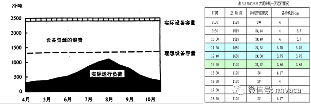

(4)冷机选型偏大,常年处于部分负荷工况。
北京10个商场冷热源设计与运行调查结果:
北京某饭店的冷热源设计与运行调查结果:
北京某商用大厦一共有4台冷水机组。
13:30的时候大厦负荷为1120kW ,两台冷机运行,单台负荷40%,COP小于3;
11:30~12:40大厦负荷为1680kW,两台冷机运行,单台负荷60%,COP为3.75。

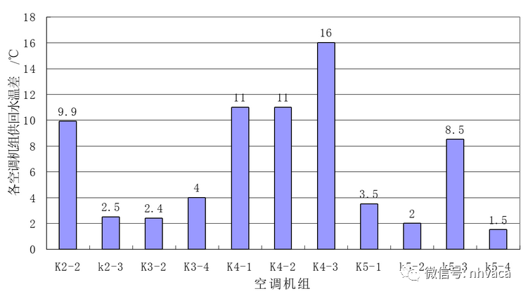

(1) 空调箱各支路水力不平衡

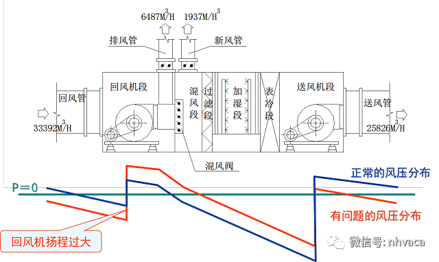

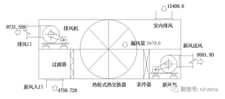

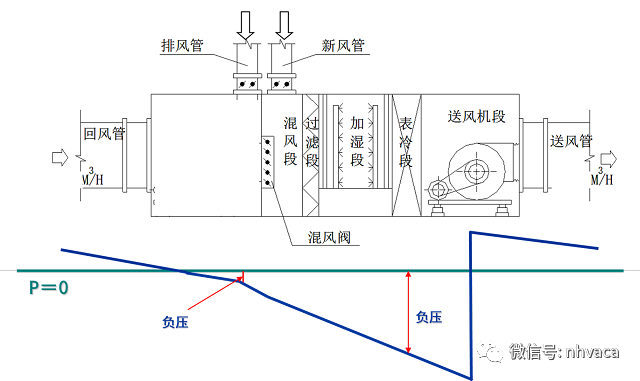

(2)送回风机不匹配,造成室内负压吸入大量新风。
新风比由设计的12%上升到33%,新风负荷大量增加。
(2)回风道阻力很大,却采用单风机系统,造成表冷器段负压过大难以排水,排风道也进风,完全依赖室内正压排风。

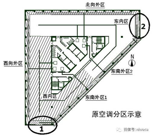

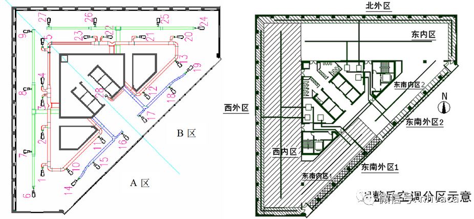

(3)变风量系统分区问题
症状:冷热不均,难以调整。
原因:风系统分区,水系统分区。
东南外区设计进深2m,太小。在夏季较热的情况下,窗口附近感觉过冷,而离开窗口一定距离又感觉偏热的情况。通过负荷模拟分析发现,外区进深过小是一个制约性的因素。
东北角所示区域被并入东南外区2。实际上此区域的全年负荷特性更接近北向外区。西南角也有类似的分区归属问题。
虽然东内区和北向外区的风系统已经分开,但却由同一支水立管负责。但内区要求夏季水量大,冬季水量少,北外区则反之。用同一根管供,两个区都难以通过水阀控制获得达到要求的水量。

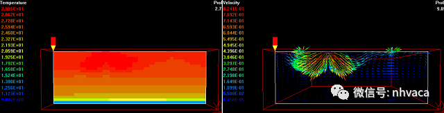

(5)气流组织问题
冬季送不下来:
某银行,冬季上下温差达到16℃(13~29℃);
风口距地面有4.2米的高度,风口面积过大,而且采用上送上回的送风方式,导致了热风上浮。

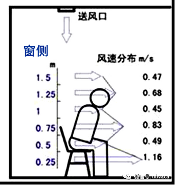

夏季砍头风:
某开放式空间办公楼,原设计希望采用条缝风口形成窗侧空气幕,结果造成窗前人员的吹风感。

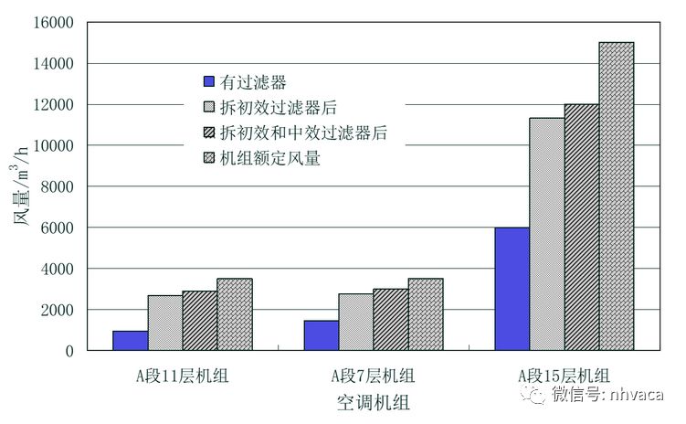

(7)过滤器堵塞严重-风机能耗增加,风量不足。

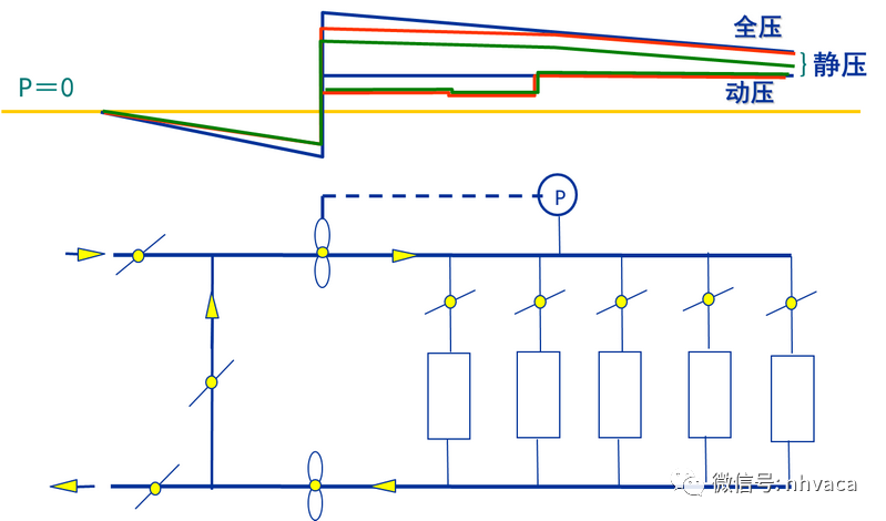

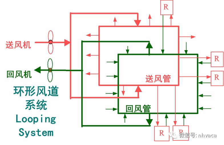

(8)变风量风道设计采用了定风量方式
症状:近端房间风量过大,而远端房间风量不足,达不到设计要求。
原因:设计为变风量系统,但实际上主送风道为长距离枝状渐缩风道,导致远近静压差太大。特别是近端需求风量小,远端需求风量多时,管道流速越到末端越高,静压更小。而近端VAV末端关到下限风量都偏大。
建议采用环形风道或者不变径风道,利用复得的静压减少远近压差。
用风压图分析问题:
建议:采用环形风道,使风道尽量近似静压箱。

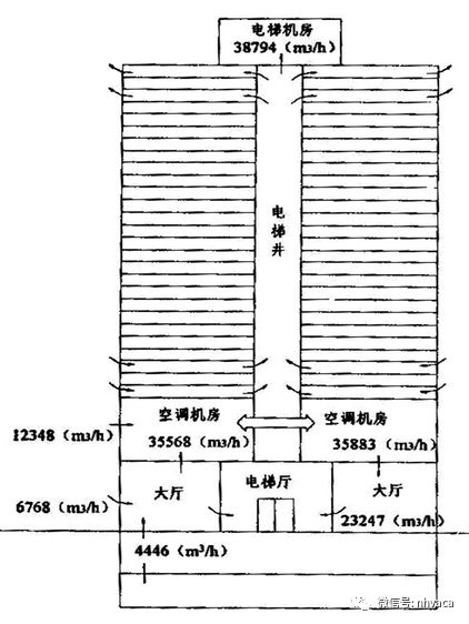

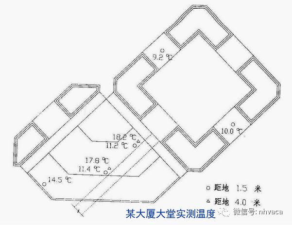

(9) 建筑运营不当造成的风量不平衡问题
问题:冬季大厅太冷,采暖能耗太大。
原因:
整个建筑气流走向不合理,导致能耗增加;
由于冬季电梯间的热压作用,导致冬季大量的冷空气进入一层大厅;
空气渗透负荷太大,空调正压不能抵抗。

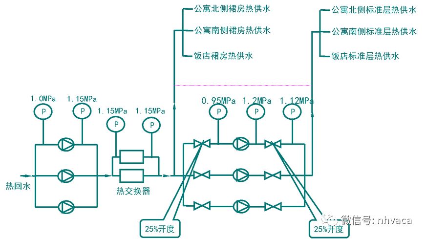

(1) 冷冻水泵扬程偏大
一般大楼用户侧阻力为5~20米左右,而该系统为了消除二次泵的过大的扬程,二次泵出口的阀门开度仅为10%左右,50%以上二次泵的电耗浪费在了阀门上。

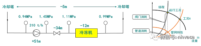

(2)冷却水泵选型偏大,为防止电机烧毁,只能关小阀门。
实际上只需要17m水柱,但却选了51m的泵。工况点严重偏离设计点,效率普遍为30%~50%。

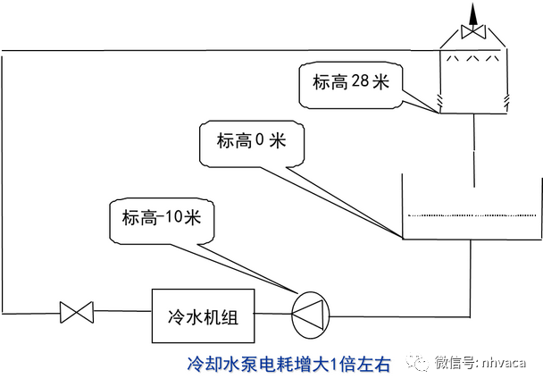

(3)冷却水设计成开式系统
需要扬程43m,选了70m的泵;
改成闭式系统后,需要扬程23m,仍然选了40m的泵。

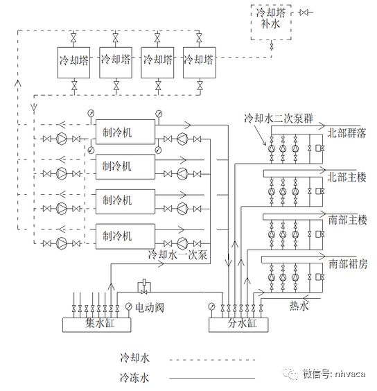

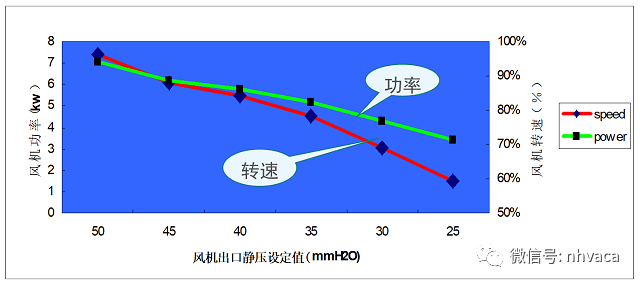

(1)变风量系统静压设计值过高
某变风量系统部分负荷工况下风机不几乎变频,风机能耗很大。
原因:系统静压设定为50mmH2O,风机能耗损失在末端变风量箱上,而现场实测实际上静压25mmH2O已足够。

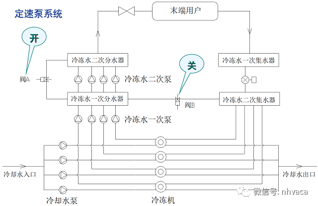

(2)电动阀开关状态错误
问题分析:
阀门A:
功能:保护末端设备的安全和正常的工作。
工作原理:当二次分水器和二次集水器之间的压差超过设定压差(设定压差由用户设备的承压能力和正常工作压力值决定)则打开泄压。
正常动作:正常工作时A阀应该关闭,否则浪费水泵能耗。
阀门B:
功能:旁通一次回路和二次泵回路的不匹配流量。
原理:如果冷水系统不是工作在设计工况下(设计工况时,一、二次泵的流量应该匹配,就象原设计中开3台冷机开启5台二次泵的情况,此时所有水量均为720m3/h),且水泵不变频,则需要靠B阀旁通两者的流量差。
正常动作:应该保持一次分水箱和二次集水箱的压差为0,所以应常开。

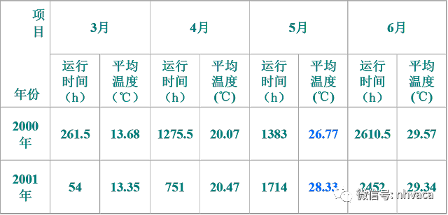

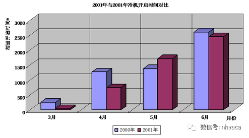

部分系统改造实例:
原来两台新风机组增加到4台,过渡季用室外新风作为冷源。

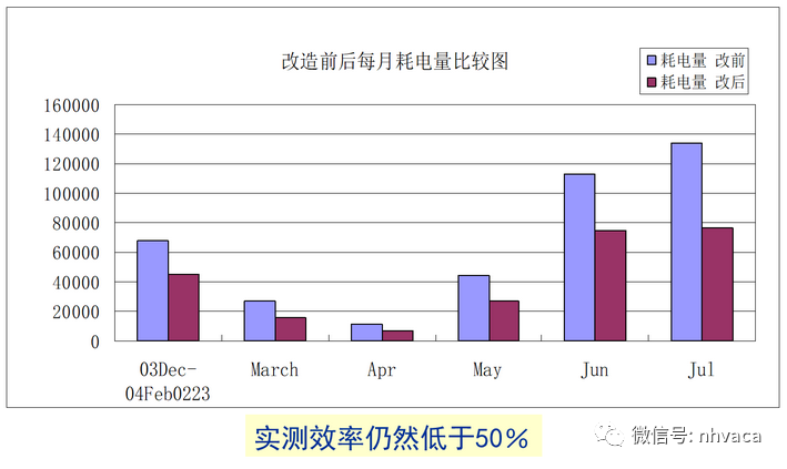

2000年与2001年过渡季能耗对比情况:
冷冻泵冷却泵变频节能:

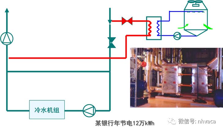

冷却塔+板换作为过渡季冷源:
