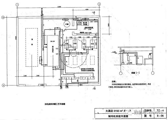

空调规划及设计要点:
(一)、冷、热源设置

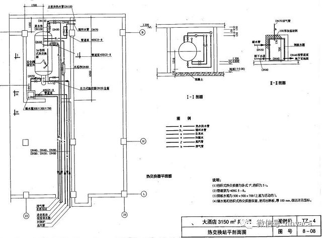

(1)冷热源集中在地下室,对维修、管理和噪声、振动等处理比较有利,但设备(蒸发器、冷凝器和泵等)承压大,应根据水系统高度校核设备承压能力。烟囱占建筑空间大。如有裙房、冷却塔可放在裙房屋顶上。
(2)冷热源集中布置在最高层,冷却塔和制冷机之间接管短,蒸发器、冷凝器和水泵承压小,管道节省,烟囱短且占建筑空间小。但应注意燃料供应、防火、设备搬运、消声防振等问题。
(3)热源在地下室,制冷机在顶层,它兼有前面两者的优点,但烟囱占建筑空间大。
(4)部分冷冻机在中间层,对使用功能上分低区(中区)和高区的建筑物较合适。
(5)冷热源集中在中间层,设备承受一定压力,管理方便,但中间设备层要比标准层高,噪声和振动容易上下传递,结构上应做消声防振处理。
(6)当无地下室可利用或在原有高层建筑增设空调时,可设置独立机房,其优点是利于隔声防振,但管线较长。
(7)冷热源(指风冷单冷或热泵机组)放在裙房屋顶或主楼屋顶或通风良好的设备层中(一定要保证通风良好,否则将严重影响机组出力)。

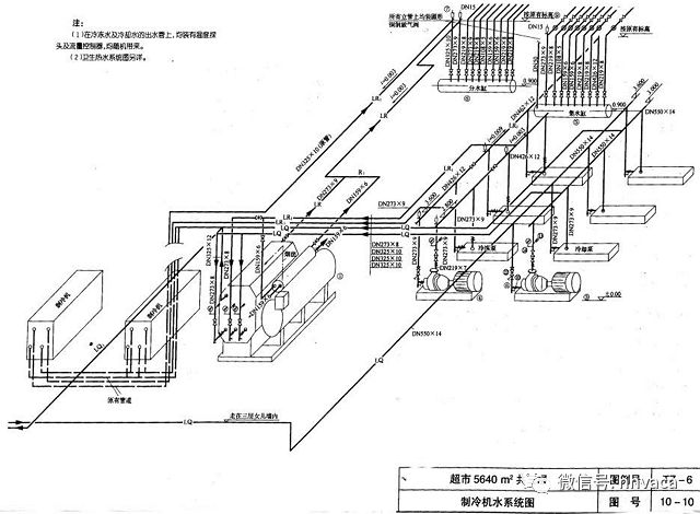

水系统、风系统设计应注意的问题:
在超高层空调水系统设计、规划中,应注意以下几点:
1)采用大温度差减少循环水量,按一般的水温(冷水5~8,热水40~45),将空调机盘管的利用温差取15左右是可能的。这样就可以减少水泵的动力和缩小配管的管径。
2)在变流量控制设备的方法中,控制水泵转速的方式是最好的节能方式,但是,在注意成本的增大和水压的减少。

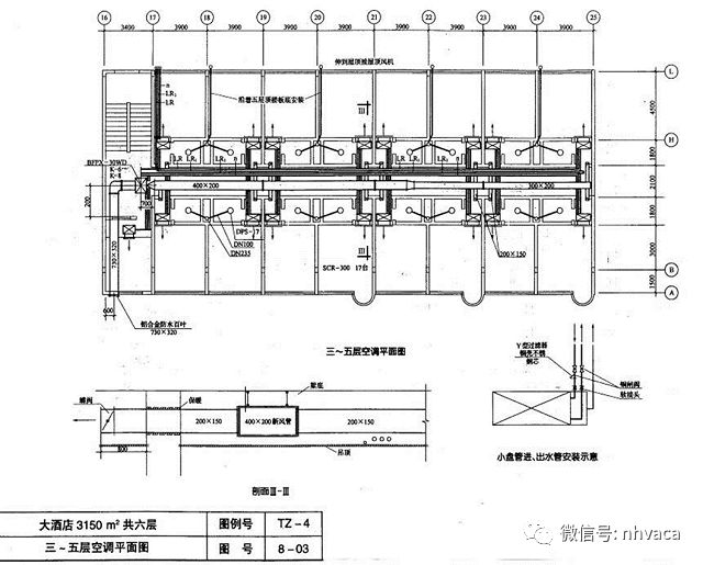

办公建筑空调设计:
办公楼可分为常规办公楼和现代化智能化大楼。
常规的办公楼空调属于舒适性空调。80年代开始,由于计算机技术和通讯技术的高度发展,出现了所谓“智能化大楼”的新一代办公楼。一般具备三个条件,即:(1)大楼各种功能管理实现用计算机集中监控和自动控制的BAS化;(2)办公业务的自动化,称OAS化;(3)数据交换机,卫星通讯,程控电话,图文传真,电子邮件,电视会议等的现代化通讯。CAS系统。
就办公楼使用功能来说,有自用和出租两种,有单一作办公和还包括餐饮、居住、购物、娱乐等多种功能的综合办公楼、商住楼等。
从办公楼规模来说,可分大、中、小型。

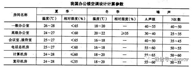

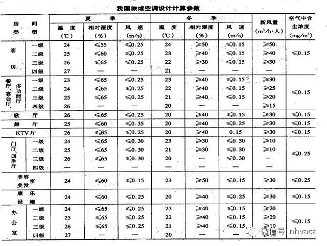

表11-14所示为我国办公楼室内空调设计计算参数
办公室新风量对一般办公室:20~30m3/(h·人);高级办公室:30~50m3/(h·人)。

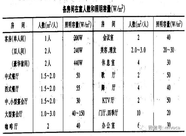

现代化办公楼夏季冷负荷为常规办公楼的1.3~1.4倍。OA机器设备发热量为10~40 W/m2,甚至更大,照明负荷20~30 W/m2(300~8001ux),人体发热约16W/m2。

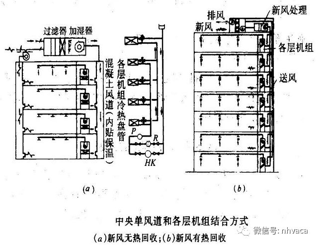

对于中、小型或平面形状呈长条形或房间进深较小的办公楼建筑,通常不分内区和外区,一般用低速风道系统(各层机组)或用风机盘管加新风系统的空调方式,亦可用分散式的水热源热泵或变频变冷剂流量的VRV系统(造价较高)。

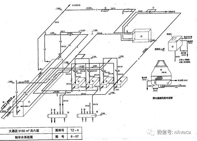

旅馆建筑空调设计:

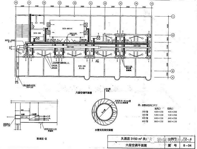

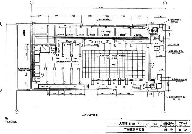

客房空调设计要点:

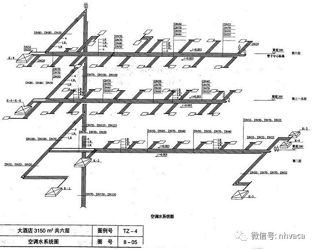

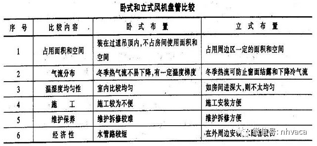

(1)客房空调方式:
旅馆客房空调用得最多的是风机盘管加独立新风系统。这不仅是由于层高所限,而且各房间可独立调节室内温度。风机盘管以卧式为主,也可以立式安装。

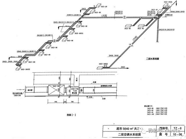

(2)水系统
水系统可以采用双水管或四水管制。如果空调是季节性的,一般用双水管较为经济合理,只有在窗户基本不能开启,标准高且全年要求空调的建筑物才用四水管制。为了使系统阻力平衡,使水力工况稳定,当水系统水平或垂直距离较长时,宜采用同程式,但也有采用异程式用平衡阀来平衡系统阻力的。
水系统采用定水量时,水系统可以按朝向分区或高层建筑分成高区和低区系统。水系统采用变水量时,可用二通阀控制(由室内恒温器控制)进入盘管的水量。系统多余水可从供回水集水管之间的旁通管旁通。当有二级泵时,可用水泵台数控制或调频变速水泵改变总的二次水循环量,以节约水泵耗电量。
(3)新风系统
新风可以集中由新风空调器(如屋顶机组)处理后由竖向新风道,再由水平风管分送各房间(水平支管上需装防火阀),或者由竖井集中取新风,再由各层新风空调箱处理后分送各房间。这样不破坏建筑立面,较美观。当层数不多时,亦可从侧墙百叶取新风。

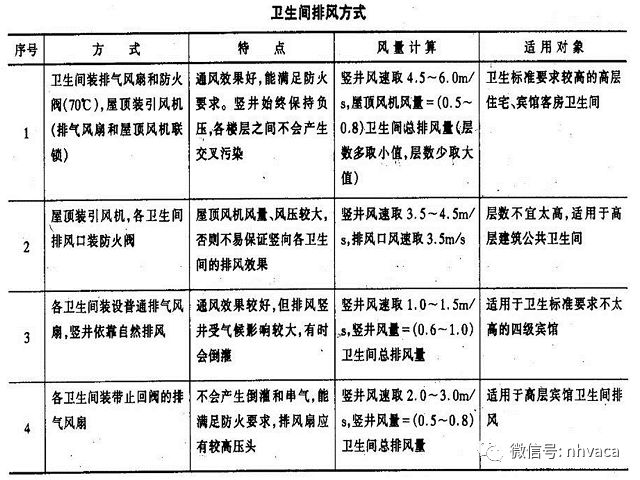

(4)卫生间的排风
卫生间应有良好的排风措施,以防臭气外溢至室内,否则将会影响客房的舒适性和卫生要求。卫生间的排风量通常可按5~8h-1换气次数计算,常用的排风方式如下表所示。

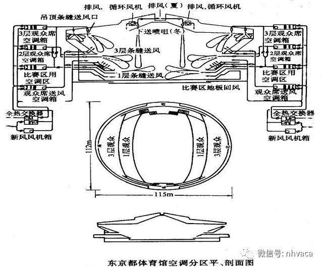

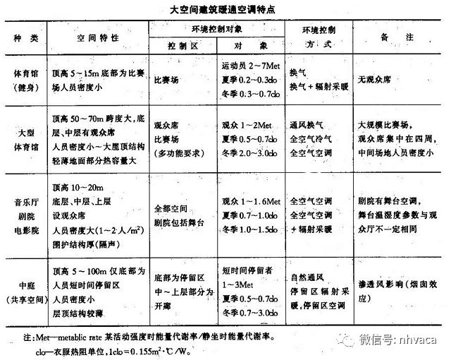

大空间建筑空调设计:
新风量可取8~10m3/(h.人)。
(二)空调负荷特点
体育馆建筑观众席人员密度在1.5~2人/m2,且有较强的照明负荷,大型体育馆比赛时可达100~200W/m2,中小型体育馆在50~70W/m2之间。包括观众席在内的比赛馆整体可取40~60W/m2。故人体和照明负荷是主要的,约占70%左右,其次是新风负荷,约占20%。。采暖时的新风负荷可达70%。围护结构占的比例较小,一般以屋顶为主,屋顶传热系数应限定在l.163W/(m2·K)以下。为避免冬季沿外墙内壁下降冷气流,外墙可采用保温和用双层窗。
多功能室内体育馆的负荷比较复杂,应根据使用功能作具体分析计算,以确定各种用途的冷热负荷,并可调节空调设备的运行方式。

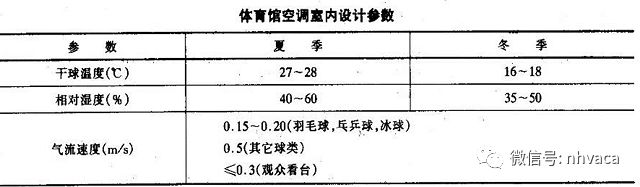

(三)空调方式和气流分布
比赛大厅的空调方式应保持一定的气流分布要求,这些要求主要有:
1)观众区应在这风气流的回流区,能形成均匀的温度场和速度场,无吹冷风感;
2)观众席上部和下部的空气温差不应太大,一般不超过2℃;
3)送风气流应满足比赛场地各种体育项目比赛的要求,例如,小球比赛时,不超过0.15~0.2rn/s,其它比赛时,不超过0.5rn/s;
4)能容易地调节风量、风速和送风方向,节省空调能耗。

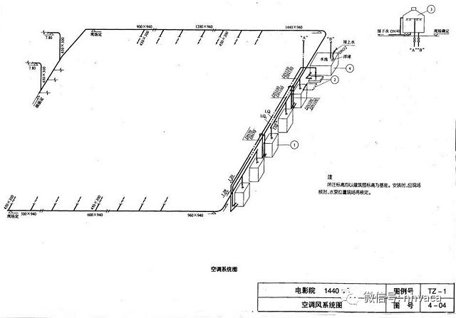

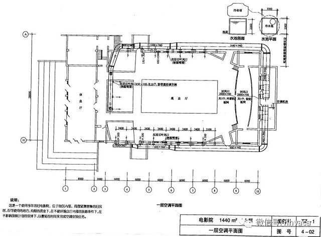

电影院、剧场空调设计:
(一)电影院、剧场空调负荷的特点
剧场观众部分与舞台部分有很大差别,观众席部分的人员密度大,约为1.8人/m2人体发热量大,故人体负荷的取值和计算应力求正确。另外,由于人多,新风负荷也随之增加(观众厅新风量占总风量的25%~30%左右;观众厅照明负荷约在10~20W/m2),电影院观众厅在放映时不开灯,故不计算照明负荷。
在估算空调负荷时,建议可按以下范围内取值:影剧院290~384W/m2,电影院256~349w/m2(以建筑面积计);每座位空调冷负荷:影剧院244~349W/人,电影院232~290W/人。观众厅每人占地面积小于0.8m2时取上限,大于0.8m2时取下限。
观众厅的气流分布应满足以下要求:
(1)送风气流均匀分布,有比较均匀的速度场和温度场;
(2)送冷风时,气流不直接吹向观众,无吹冷风感;
(3)送热风时,不会造成热空气在观众厅上部停滞,而形成过大的温度梯度。
主要的送回风方式有:
1)顶送下回
是最常用的方式,送风口装在顶棚上,回风口装在观众厅的下部。送风口常用散流器、喷口型送风口、旋流送风口等。
2)侧送下回
在观众厅后部墙面或两侧上部(高度3米左右)装喷口、水平方向向前送风,后墙下部或楼座阶梯座位下回风。其特点是造价便宜,如正确的布置和计算能得到很好的送回风效果。
3)下送上回
从60年代起欧洲不少剧院和音乐厅采用下送风方式,用椅背送风(诱导式)和座椅柱脚送风等方式。

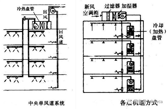

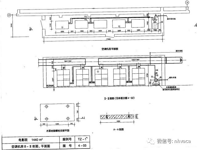

空调系统设计的原则:
(1)电影院、剧场空调系统一般采用全空气低速单风道系统;
(2)为了保证场内温度的均匀性和适应上座率的变化,对大型影剧院常采用多分区方式,采用多台的空调机组或系统支路上设调温装置,以控制各区室内参数。
(3)舞台应设单独的空调系统,以适应不同舞台演出时的空气参数要求;
(4)为了既能维持固定的室内正压,又能使全年新风按需要调节(如过渡季采用全新风供冷),应设双风机空调系统.
(5)为排除顶棚空间内的热空气,屋顶上应设排风口或屋顶风机,排风量约可按1~3m3/(h·人)考虑;
舞台上部屋顶或侧墙上应设排烟口或机械排风风机,以排除舞台上部的热空气或舞台火灾时的部分烟气。
(6)剧院有大量新风和排风,为节约能耗,可设置转轮式全热交换器回收冷、热量。

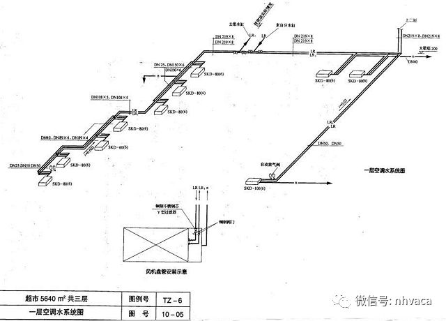

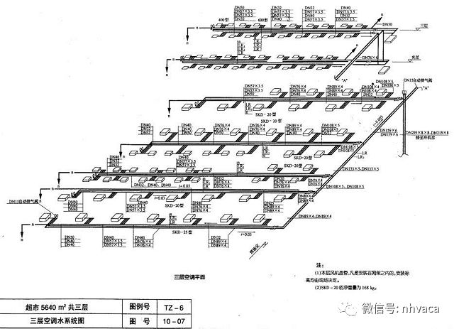

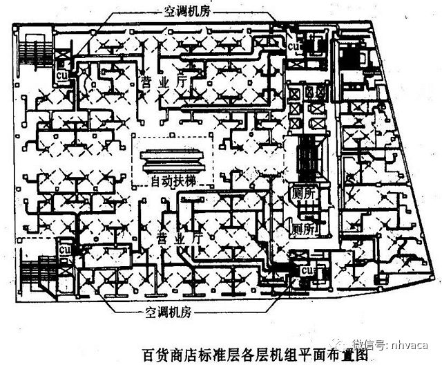

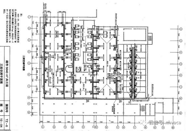

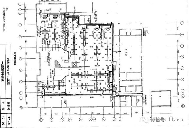

商业建筑空调设计:

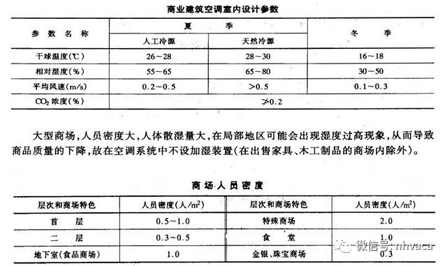

空调设计计算参数:
空调冷负荷:
商业建筑空调冷负荷由人体负荷、照明负荷、新风负荷、设备负荷及建筑负荷等组成。其中主要的是人体、照明和新风负荷。各项冷负荷的大致比例为:人体、照明占60%~70%,新风占23%~30%,围护结构仅占7‰~10%。
(1)人体负荷
商店内人员密度(包扩顾客和营业员)在一天内变化悬殊,通常在上午10~11时,下午15~16时出现高峰。另外,人员密度亦随商店特色和商场层次而异。商场内在场顾客的人员组成比例为:男(成人)56%,女(成人)36%,儿童8%,群集系数为0.92。
(2)照明负荷
商业建筑照明负荷通常取30~70W/m2,地下层,第一层和标准层的商场一般取50W/m2,要求特别高的第一层可取70W/m2。一般标准的商场可取35W/m2。
(3)设备负荷
设备负荷指食品冷藏陈列拒、加工设备种万用插头及自动扶梯。万用插头可取3~5w/m2,自动扶梯可取7.5~11kW/台。
(4)新风负荷
室内新风量取20m3/(h·人)。
(5)建筑负荷
可取5~15w/m2,无屋顶和大面积玻璃外窗的可取低值,反之取高值。
中央单风道系统
1)能保证有足够的新鲜空气;
2)可集中进行空气过滤和空调箱的消声处理;

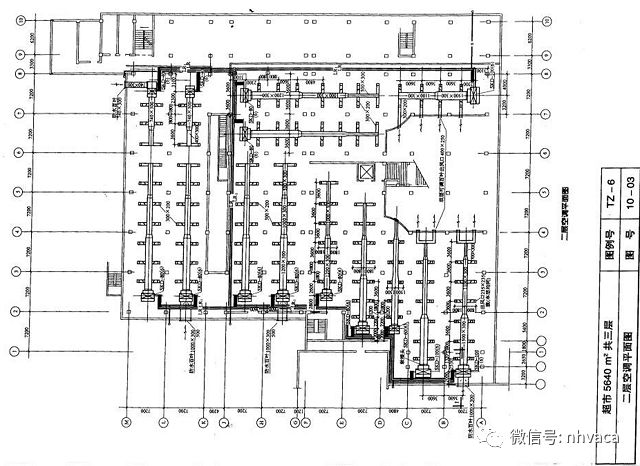

空调规划及设计要点:
1.由于商场人员众多,设计时应考虑到一旦发生火灾,防灾措施必须可靠。严格执行有关消防设计规范,根据建筑防火分区,对高层建筑中的商场及某些四周无窗或地下离场等,应设置防排烟等系统。
2.对地下商场中,如设置塑料、日用品、食品等易产生气味的商品柜台时,应加强通风换气装置,以排除异味。
3.对于大型商场,由于部门很多,使用的时间也有差异,设计通风安调系统时,从系统的划分到运行管理,均应充分考虑使用时的灵活性。
4.商场空调系统设计时,应充分考虑节约能源,有条件的单位,可设置全热交换器,以减少能量的消耗。
5.商场室内温、湿度的考虑要汪意以三个方面:
(1)顾客的舒适快感温湿度;
(2)售货员长期在商场工作的温湿度要求,
(3)某些商品保管上的温湿度要求
6. 由于某些特殊商品出售处人员非常拥挤,负荷特别大,在平面布置上应考虑设在通风良好的地方,如有可能,在通风空调系统设置时,考虑调节风口有增大风量的可能。
7. 寒冷地区商场的外门和某些商场首层与地铁出入口相通的话,由于人员频繁出入,渗入商场大门的空气异常增加,故应设置门斗、双层门、自动门等,有条件的商场,最好设置大门风幕,以抵挡室外空气进入。
8. 理想的设计除有采暖通风空调系统外,还应该在上部设置单独排除商场污浊空气的排风系统,以便在春秋季节使用。因为目前绝大多数设计有空调系统的商场,为了节电,整个系统在春秋季及冬天不使用,造成室内空气污浊,使用上部设置的排风系统,有利商场的换气。
9. 商场中由于各层的楼梯相通,有的在商场中间还设有自动扶梯,由于热空气上升的结果,使上部各层一般比干部温度要高3~4。为了使各层温度均匀,如果是一个整体空凋系统,则要通过调节各层的送凤、回风量,减少各层温度差异。如果每层设计一套空调系统(送、回风每层自成系统),则可通过自动控制,有效地控制得每层的温度比较均匀。
10. 设计空调系统时,要考虑使用全新风的可能,以解决过渡季使用室外新风来降低商场内的温度,达到节能目的。
11. 空调系统新风入口要注意加设防冻保护阀,以防冬季夜间冻坏空调器中的加热器〈或表冷器〉。设计时,将新风密闭多叶阀的启闭与风机的开停相联锁,应有当热媒温度下降到下限时能关闭风机的低温保护措施等。
