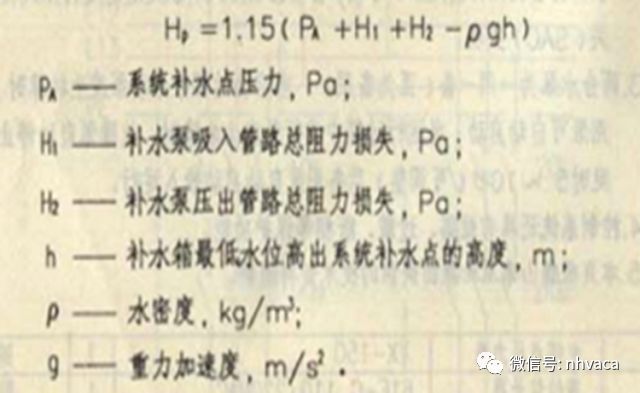

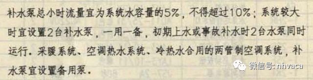

A.补水泵的压力应比系统补水点的压力高30~50Kp
B.补水泵的流量计算

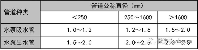

4、注意水泵进出口管径,需与水力计算的管径有所对应,一般管径比水泵管径大一号;
