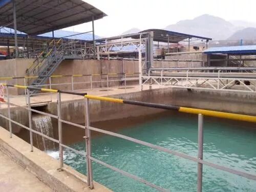

企业重金属酸性废水处理工艺流程图
