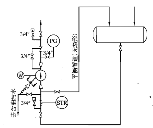

一、泵的管道仪表及流程图设计
1、泵的结构
依据泵向被送液体传递能量的方式,可分为叶片式泵和容积式泵,其主要结构型式如下:
本节以离心泵和往复泵为例,说明其管道及仪表流程图的典型设计。
图1  泵的管道及仪表流程图

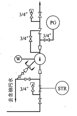

2、离心泵的典型设计
图2所示为离心泵的管道及仪表流程图,设计要点说明如下。
①泵的进出口应设置切断阀,一般采用闸阀。阀门直径一般与管道直径相同。
②泵体和泵的进出口管道上需设置装有阀门的排气和排净管,DN50以上的止回阀亦可考虑在阀盖上钻孔安装放净阀,排放物接至合适的排放系统。
③泵的进出口管道尺寸一般应比泵管口大一级或更大。
④泵吸入口应设置过滤器
⑤泵出口应安装止回阀。
⑥泵出口必须至少设有压力表。
⑦介质在泵人口处可能发生汽化时,应在泵人口和入口切断阀之间设置平衡管并安装切断阀。平衡管通向吸入侧容器或就近排入相应的排气管道,并且不能形成袋形。如图2所示。
图2 离心泵的平衡管道

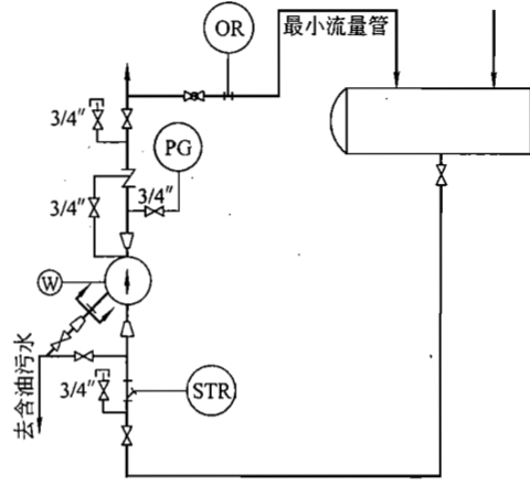

⑧泵如有可能在低于泵的最小流量下长期运转时,应设最小流量管。在最小流量管上应设置限流孔板和截止阀,如图4所示。
图3 离心泵的最小流量管

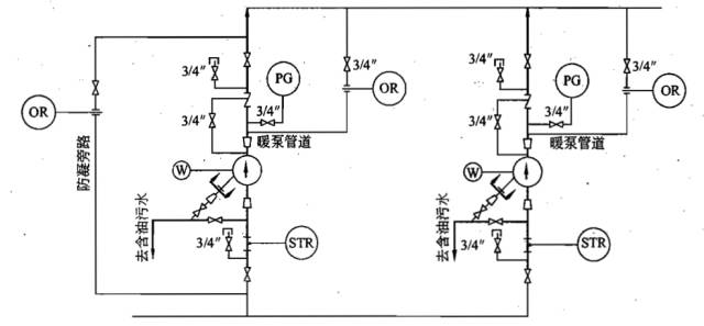

⑨用于输送200℃以上介质的泵,并设有备用泵的,宜设置带限流孔板的暖泵管道。如环境温度低于物料的倾点或凝点时,还应设防凝管道。如图4所示。
图4 离心泵的暖泵管道和防凝管道

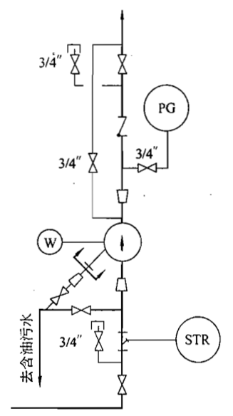

⑩高扬程泵的出口切断阀前后应设置旁通管道。如图5所示。
图5 离心泵的高扬程旁通管道

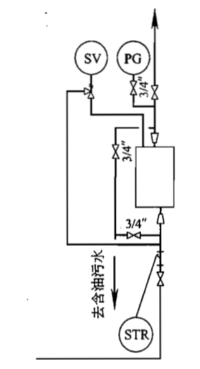

3、往复泵的典型设计
图6所示为往复泵的管道仪表流程图,其设计要点如下:
①与离心泵相比,往复泵出口可不设止回阀。
②往复泵的出口管与出口切断阀之间应设置安全阀。安全阀的排出管可接人吸入过滤器的下游或接入吸人容器。
图6 往复泵的管道仪表流程图

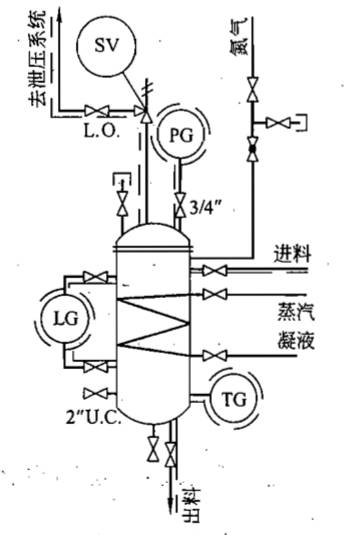

图8 立式容器的管道及仪表流程图
图8为设有氮封的立式容器的管道及仪表流程图,罐体及物料管道设有蒸汽伴热。因为是间歌操作,故安全阀可不设旁路及上游切断阀。

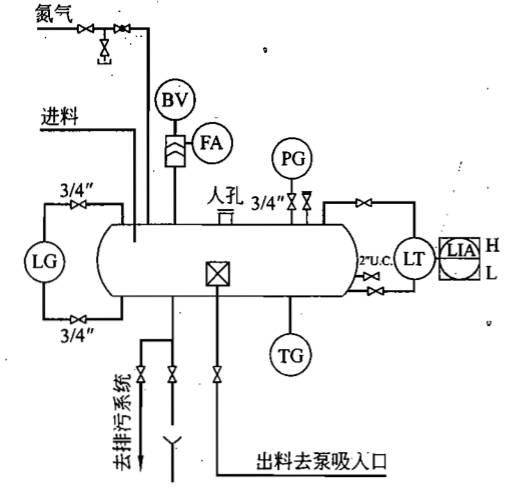

图9 带氮封的常压卧式容器
图9为设有氮封的常压卧式容器的管道仪表流程图。罐上部设有呼吸阀与阻火器。物料由管道引至罐体液面以下。罐底液相出口设有防涡流板,接至泵吸入口。该容器有安装标高要求。

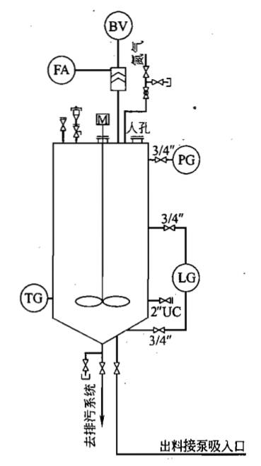

图10 带搅拌装置的常压立式容器
图10为带搅拌装置的常压立式容器的管道仪表流程图。因罐内装有搅拌装置,故可免设防涡流板。
