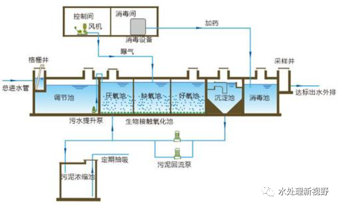

  污水处理设备大致可以分为污水预处理设备、污水生物处理设备、污泥处理设备。而污水预处理设备主要包括拦污设备、沉砂设备、排砂设备、沉淀设备、气浮设备。污水生物处理设备主要包括鼓风曝气设备、滗水器、生物膜法废水处理设备、厌氧法废水处理设备、厌氧缺氧处理典型辅助设备。污泥处理设备主要包括排泥设备、污泥浓缩设备、污泥厌氧消化设备、污泥脱水干化设备。众多的设备中又交叉包含有流体输送机械和设备,如泵、阀门、风机、压缩机等。

    这是针对生化法的污水处理设备,有点以偏概全

    资料不错,若果能够再补充一些设备技术参数就更好了,学习啦,谢谢楼主分享
