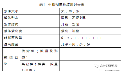

70. 镜检结果如何记录?
对活性污泥或生物膜生物相进行镜检后,其结果记录方式可以参考表1。
