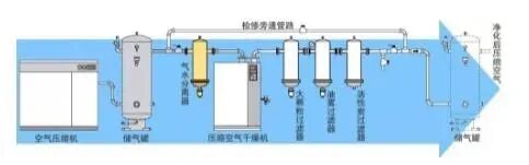

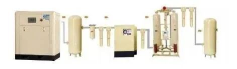

压缩空气系统,狭义的来说由气源设备、气源净化设备和相关管路构成,广义上来说,气动辅助元件、气动执行元件、气动控制元件、真空元件等都属于压缩空气系统的范畴。 通常一个空压机站的设备即为一个狭义的压缩空气系统,下图为一个典型的压缩空气系统流程图:
气源设备(空气压缩机)吸入大气,将自然状态下的空气压缩成为具有较高压力的压缩空气,经过净化设备除去压缩空气中的水分、油分和其它杂质等污染物。

气源净化设备是多个设备、装置的统称。气源净化设备在行业里也常称为后处理设备,通常是指储气罐、干燥机、过滤器等。
● 储气罐
储气罐的作用是消除压力脉动,依靠绝热膨胀及自然冷却降温,进一步分离掉压缩空气中的水分和油分,储存一定量的气体。一方面可缓和短时间内用气量大于空压机输出气量的矛盾,另一方面可在空压机出现故障或停电时,维持短时间的供气,以便保证气动设备的安全。
● 干燥机 压缩空气干燥机,顾名思义是一种压缩空气的除水设备。常用的有冷冻式干燥机、吸附式干燥机两种,另外还有潮解式干燥机、高分子隔膜式干燥机等型式。 冷冻式干燥机是最常用的压缩空气除水设备,通常应用在一般气源品质要求的场合。冷冻式干燥机是利用压缩空气中水蒸气分压由压缩空气温度的高低决定的特性来进行降温脱水干燥。 压缩空气冷冻式干燥机,行业一般简称为“冷干机”。其主要作用是降低压缩空气中的含水量,即降低压缩空气的“露点温度”。在一般工业用压缩空气系统中,是压缩空气干燥净化(也称后处理)的必备的设备之一。

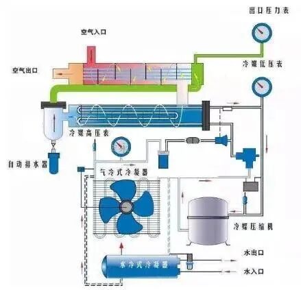

2工作原理
压缩空气冷冻式干燥机,通过对压缩空气冷却降温,使压缩空气中的水蒸气凝结成液滴,从而达到减少压缩空气含湿量的目的。
凝结出的液滴经过自动排水系统排出机外。只要干燥机出口的下游管路所处的环境温度不低于蒸发器出口露点温度,就不会产生二次结露的现象。

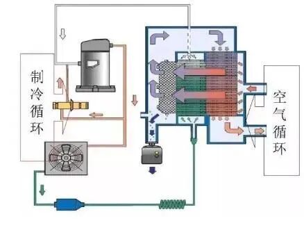

3工作流程
压缩空气流程:
压缩空气进入空气热交换器(预热器)【1】,将高温的压缩空气温度初步降低,再进入氟利昂/空气热交换器(蒸发器)【2】,压缩空气在其中被极速冷却,大幅降低温度至露点温度,析出的液态水与压缩空气在水分离器中【3】进行分离,被分离出来的水份利用自动排水装置将水份排出机外。
压缩空气与低温制冷剂在蒸发器【2】中换热,此时的压缩空气温度是很低的,近似等于露点温度2~10℃。如果没有特殊要求(即对压缩空气没有低温的要求),通常压缩空气将再回到空气热交换器(预热器)【1】中,与刚进入冷干机的高温压缩空气进行换热。这样做的目的:
① 有效利用干燥后的压缩空气的“废冷”对刚进入冷干机的高温压缩空气进行预冷却,以降低冷干机的制冷负荷;
② 防止干燥后的低温压缩空气引起后端管道外部出现结露、滴水、生锈等二次问题。

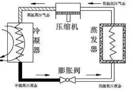

制冷流程:
制冷剂氟利昂进入压缩机【4】,经过压缩后压力升高(温度也升高),到稍大于冷凝器内的压力时,高压制冷剂蒸气排入冷凝器【6】中。在冷凝器内,温度和压力较高的制冷剂蒸气与温度较低的空气(风冷)或冷却水(水冷)进行热交换,从而将制冷剂氟利昂冷凝为液态。
这时液态制冷剂再经毛细管/膨胀阀【8】降压(降温)后进入氟利昂/空气热交换器(蒸发器)【2】,在蒸发器内吸收压缩空气的热量而气化。被冷却物体-压缩空气得到冷却,而气化的制冷剂蒸气又被压缩机吸走,开始下一个循环。
制冷剂在系统中经过压缩、冷凝、膨胀(节流)、蒸发四个过程完成了一个循环,通过连续不断制冷循环,实现了冷冻压缩空气的目的。 4各部件功能 空气热交换器
为防止外接管路的外壁形成冷凝水,经过冷冻干燥后的空气离开蒸发器,在空气热交换器内与高温、湿热的压缩空气再次进行热交换。同时进入蒸发器的空气温度大大降低。
热交换
制冷剂在蒸发器内吸热、膨胀,由液态变为气态,压缩空气换热降温,使压缩空气中的水蒸气由气态变成液态。
水分离器
析出的液态水在水分离器与压缩空气分离,水分离器的分离效率越高,液态水重新挥发进入压缩空气的比例越小,压缩空气的压力露点就越低。
压缩机
气态制冷剂进入制冷压缩机经过压缩,变为高温、高压气态制冷剂。
旁通阀
如果析出的液态水温度降到冰点以下,凝结的冰就会导致冰堵。采用旁通阀可以控制制冷温度,将压力露点控制在稳定的温度(1~6℃之间)
冷凝器
冷凝器降低制冷剂的温度,制冷剂由高温的的气态变为低温的液态。
过滤器
过滤器将制冷剂的杂质有效过滤。
毛细管/膨胀阀
制冷剂通过毛细管/膨胀阀后体积膨胀、温度降低,变为低温、低压的液体。
气液分离器
由于液态的制冷剂进入压缩机会产生液击现象,可能导致制冷压缩机损坏,通过制冷剂气液分离器保证只有气态的制冷剂才能进入制冷压缩机。
自动排水器
自动排水器定时将积聚在分离器底部的液态水排出机外。
冷冻式干燥器具有结构紧凑,使用维护方便,维护费用较低等优点,适用于对压缩空气压力露点温度不是太低(0℃以上)的场合。
