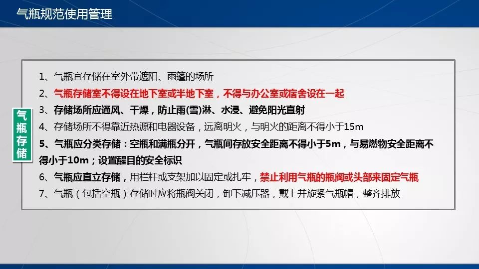

六、气瓶的空、实瓶应分开存放,在用气瓶和备用气瓶应分开存放,并设置防倾倒措施。可燃气体气瓶和助燃气体气瓶不允许同库存放。

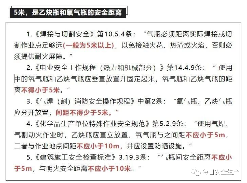

2.气瓶的安全距离到底是几米?

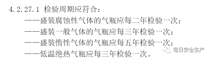

3.气瓶应该多久检验一次?

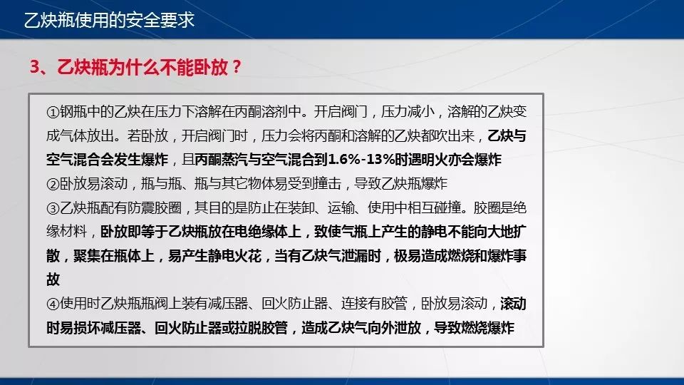

4.乙炔瓶储存、使用时为什么必须直立,而不能卧放呢?其原因有四点:

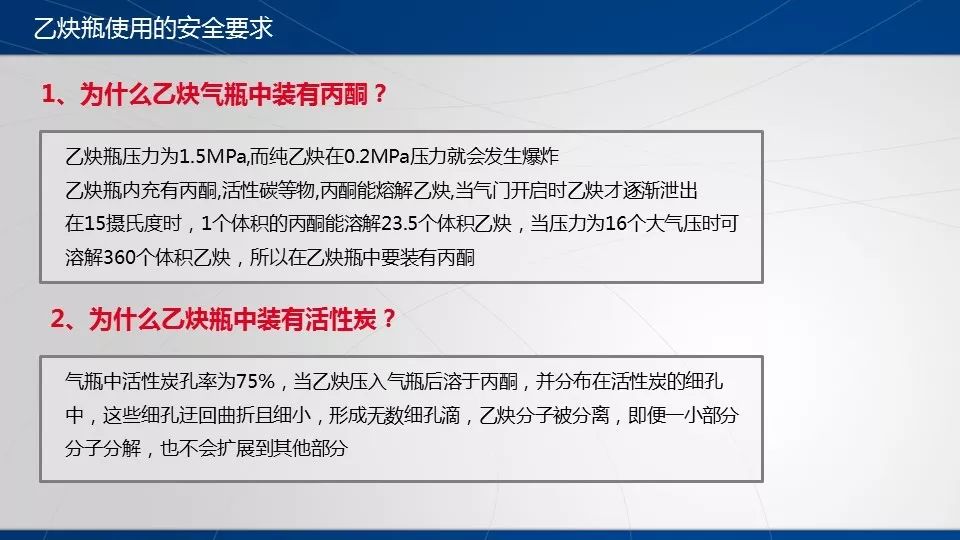

原因1:乙炔瓶装有填料和溶剂(丙酮),卧放使用时,丙酮易随乙炔气流出,不仅增加丙酮的消耗量,还会降低燃烧温度而影响使用,同时会产生回火而引发乙炔瓶爆炸事故。
钢瓶中的乙炔在压力下溶解在丙酮溶剂中。开启阀门,压力减小,溶解的乙炔变成气体放出。乙炔气瓶横放有可能导致丙酮流出,溶解于丙酮中的乙炔会快速挥发与空气混合形成爆炸性混合物,爆炸极限:2.3%-72.3%(vol),最小引燃能量:0.019mJ,遇明火、热能引起燃烧爆炸。不仅增加丙酮的消耗量,还会降低燃烧温度而影响使用,同时会产生回火而引发乙炔瓶爆炸事故;另压力会将溶剂和溶解的乙炔都吹出来,会导致乙炔压力升高爆炸。
原因2:乙炔瓶卧放时,易滚动,瓶与瓶、瓶与其它物体易受到撞击,形成激发能源,导致乙炔瓶事故的发生。
原因3:乙炔瓶配有防震胶圈,其目的是防止在装卸、运输、使用中相互碰撞。胶圈是绝缘材料,卧放即等于乙炔瓶放在电绝缘体上,致使气瓶上产生的静电不能向大地扩散,聚集在瓶体上,易产生静电火花,当有乙炔气泄漏时,极易造成燃烧和爆炸事故。
原因4:使用时乙炔瓶瓶阀上装有减压器、阻火器、连接有胶管,因卧放易滚动,滚动时易损坏减压器、阻火器或拉脱胶管,造成乙炔气向外泄放,导致燃烧爆炸。
综上所述,乙炔气瓶必须直立放置。

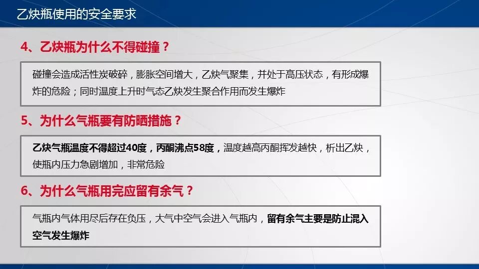

7、为什么瓶体温度不得暴晒?
答:乙炔气瓶温度不得超过40度,丙酮沸点58度,温度越高丙酮挥发越快,析出乙炔,使瓶内压力急剧增加。
8、为何乙炔瓶、氧气瓶中一定要留有余压?
答:瓶内留几公斤的压力,使瓶内的压力大于瓶外的压力,可以避免其他气体的流入,保证使用的安全。
因为乙炔的爆炸极限很低,稍为混有一点空气,达到一定温度就会爆炸。所以乙炔瓶的排气口一定要有减压阀,防止空气混入瓶中,要不然下次使用就有爆炸的危险。加上减压阀,就是要防止瓶里的气压小于外界空气的气压,避免空气倒流到乙炔瓶中,氧气钢瓶应保留不小于 0.098~0.196MPa 表压的剩余压力。乙炔钢瓶应保留冬季 49Kpa~98KPa,夏季 196KPa 表压的剩余压力。

11、乙炔瓶为什么不得碰撞?
答:碰撞会造成活性炭破碎,膨胀空间增大,乙炔气聚集,并处于高压状态,有形成爆炸的危险;同时温度上升时气态乙炔发生聚合作用而发生爆炸。

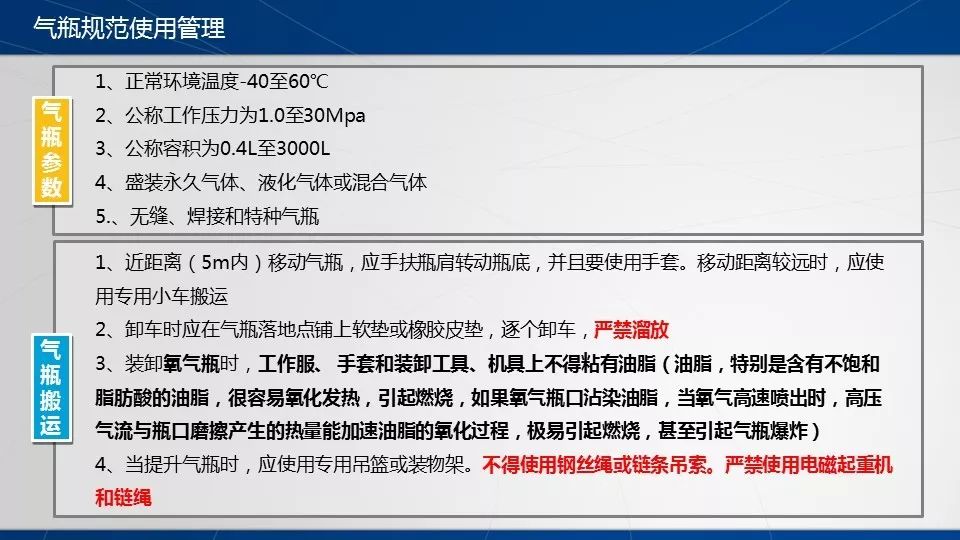

12、气瓶搬运为什么要求要轻装轻卸,严禁抛掷、滚动或碰撞?
答:因气瓶受到剧烈碰撞或冲击,会发生爆炸事故,后果将非常严重。

13、氧气瓶为什么不能吊运?
答:氧气瓶是高压容器,如果不小心掉下来,容易爆炸。如果大批量运输,有专用的盛装氧气瓶的集装格,适合多瓶的一次性运输、装卸等。

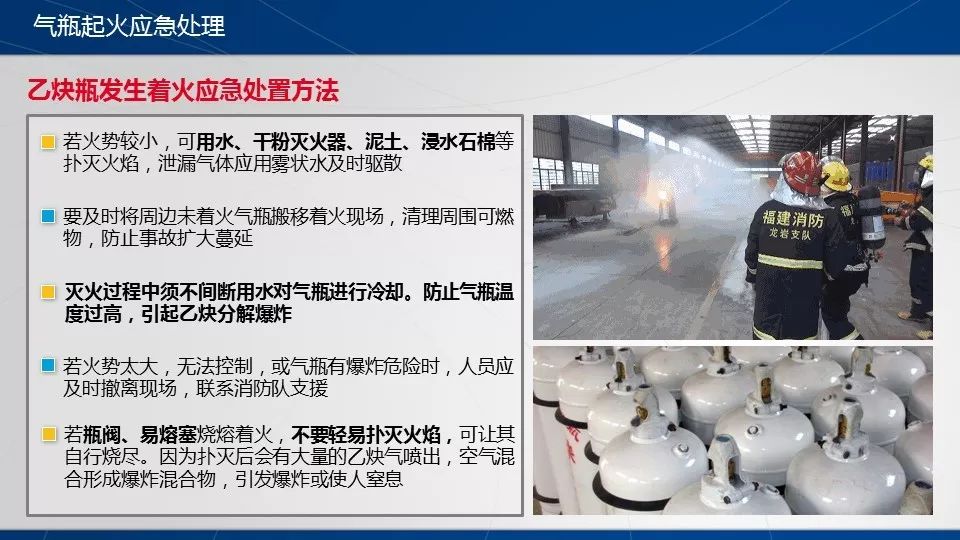

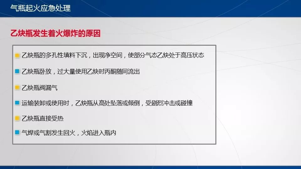

14、乙炔气瓶为什么会爆炸?
答:乙炔气瓶的爆炸起因,主要是由于温度和压力急剧上升,乙炔发生分解而引起的。
乙炔分解的特点:如果发生回火之后,瓶壁温度上升(从瓶顶开始)或从打开的瓶阀逸出带烟的有异常气味气体。说明乙炔已开始分解,若乙炔气瓶受到火焰或辐射热直接作用随时都有乙炔分解的危险。
造成乙炔分解的原因:(1)焊接回火;(2)外部加热(乙炔气瓶附近有燃烧的物质,气瓶上挂有未灭火的焊枪或割枪等工具); (3)气瓶阀门或减压器附近的乙炔着火;(4)剧烈冲击或震动。
防范措施:(1)安装阻火器;(2)严禁阳光下曝晒、加热瓶体或靠近热源;(3)严禁将未灭火的焊枪或割枪等工具挂在乙炔气瓶上;(4)搬运应轻装轻卸,避免剧烈冲击或震动。

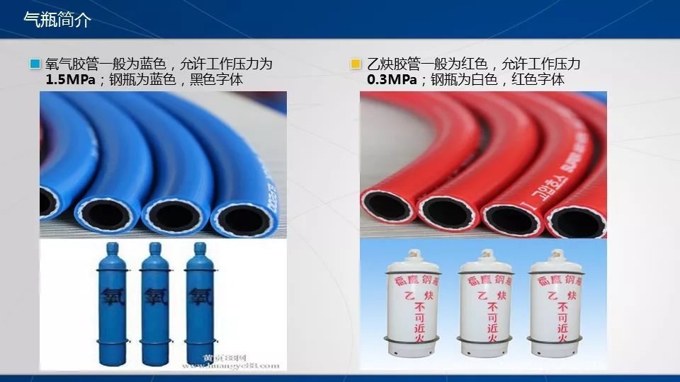

15、氧气胶带和乙炔胶管为什么不能混用?
答:氧气胶带是高压管,乙炔胶带是低压管;另外乙炔管在使用中有时会产生轻微回火,管内会有积炭,积炭混入氧气会引起爆炸。

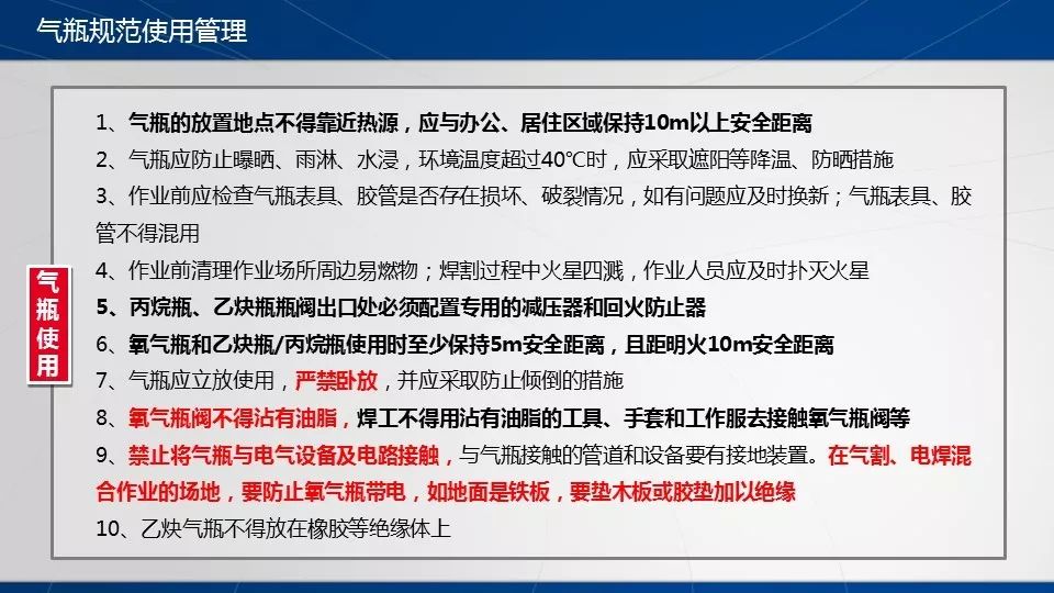

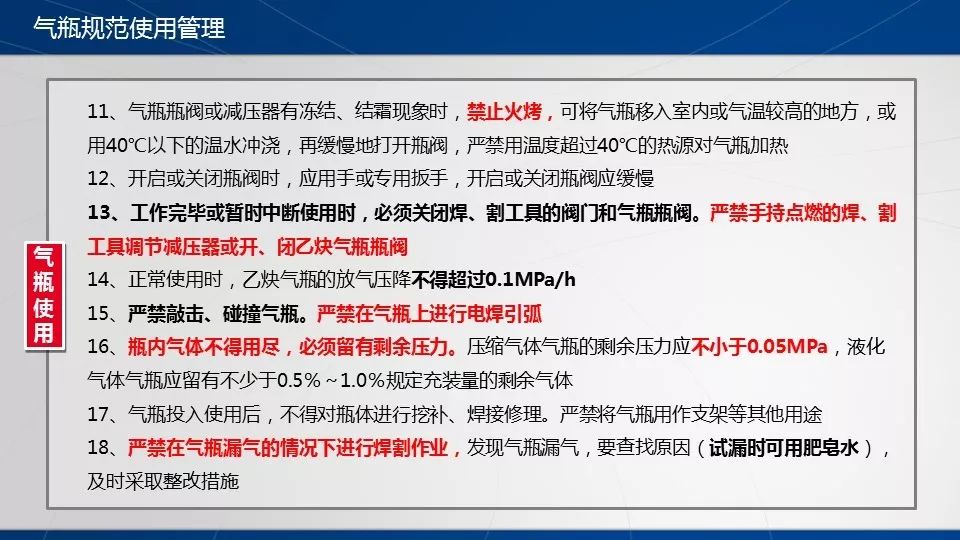

20、气瓶使用要点汇总
氧气瓶:
1.氧气瓶里的氧气,不能全部用完,必须留有0.1Mpa剩余压力,严防乙炔倒灌引起爆炸。
2.禁止用沾染油类的手和工具操作气瓶,以防引起爆炸。
3.氧气瓶不能强烈碰撞。禁止采用抛、摔及其它容易引撞击的方法进行装卸或搬运,严禁用起重机吊运。
4.在开启瓶阀和减压器时,人要站在侧面;开启的速度要缓慢,防止有机材料零件温度过高或气流过快产生静电火花而造成燃烧。
5.冬天,气瓶的减压器和管系发生冻结时,严禁用火烘烤或使用铁器一类的东西猛击气瓶,更不能猛拧减压表的调节螺丝,以防止氧气突然大量冲出,造成事故。
6.禁止使用没有减压器的氧气瓶。

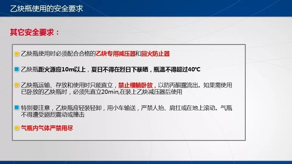

乙炔瓶 :
1.乙炔气瓶在使用时必须装设专用减压器、回火防止器,工作前必须检查是否好用,否则禁止使用,开启时,操作者应站在阀门的侧后方,动作要轻缓。
2.气瓶不得靠近热源和电器设备,夏季要有遮阳措施防止暴晒,与明火的距离要大于10米(高空作业时是与垂直地面处的平行距离)。
3.瓶阀冻结时,严禁用火烘烤,可用10℃以下温水解冻。
4.工作地点频繁移动时,应装在专用小车上,乙炔瓶和氧气瓶应避免放在一起。
5.严禁铜、银、汞等及其制品与乙炔接触,与乙炔接触的铜合金器具含铜量须得高于70%。
6.瓶内气体严禁用尽,必须留有不低于0.05Mpa余压。
7.在用汽车、手推车运输乙炔瓶时,应轻装轻卸。严禁抛、滑、滚、碰。吊装搬运时,应使用专用夹具和防雨的运输车,严禁用起重机和手拉葫芦吊装搬运。
气瓶放置:
1. 氧气瓶、乙炔瓶不得靠近热源、电气设备、油脂及其他易燃物品。
2.乙炔瓶使用时要注意固定,防止倾倒,严禁卧倒使用,对已卧倒的乙炔瓶,不准直接开气使用,使用前必须先立牢静止十五分钟后,再接减压器使用。
3.乙炔气瓶在使用、运输、贮存时,环境温度不得超过40℃。
4.乙炔瓶放置时要保持直立,并有防倒措施,不得放在橡胶等绝缘体上。
5.气瓶与明火的距离一般不得小于10米。氧气瓶、乙炔瓶距离大于5m。
6.氧气瓶、乙炔瓶需定置摆放并且划线,使用黄线规格50mm。

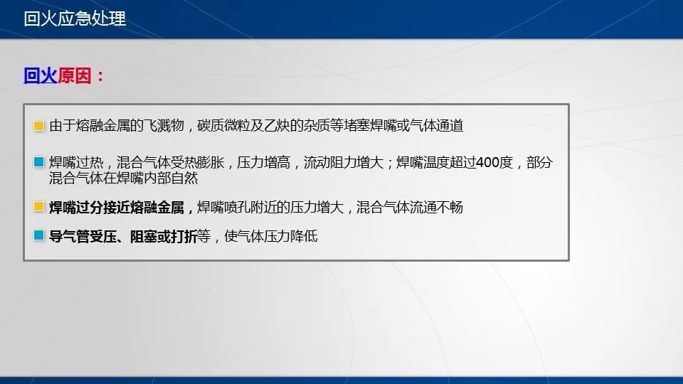

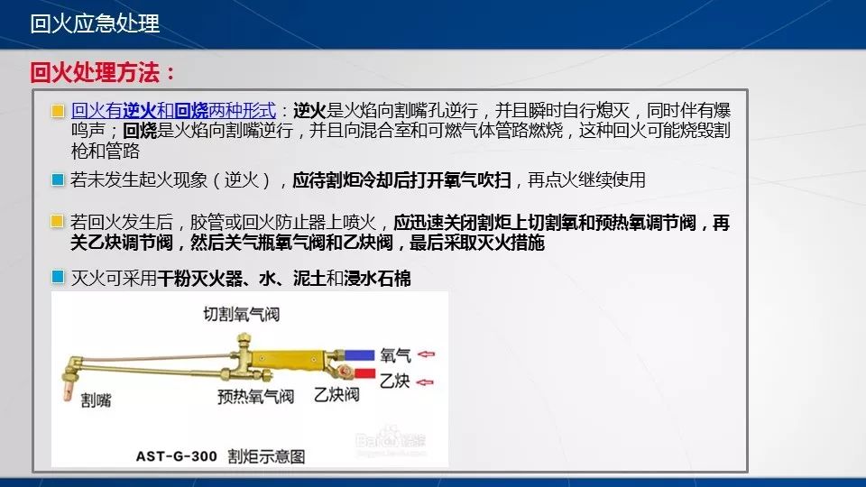

产生回火
容器爆炸
火灾
气割操作需要巨大的氧气输出量,因此与氧气表高压端连接的气瓶阀门应全打开,以保证提供足够的流量和稳定压力,防止低压表虽已表示工作压力,但使用时压力突然下降,导致发生回火并可能倒燃进入氧气胶管而引起爆炸。
