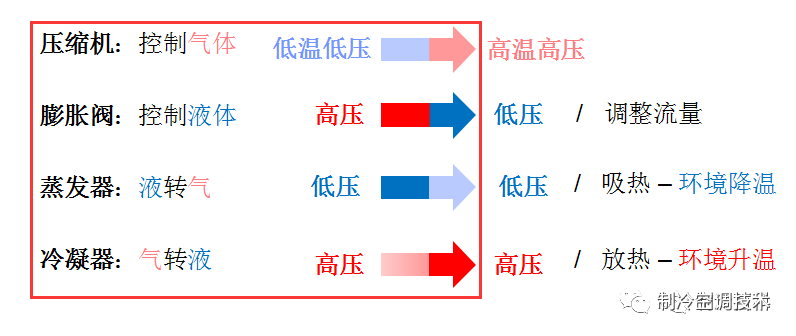

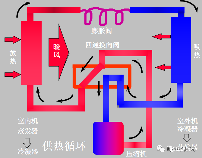

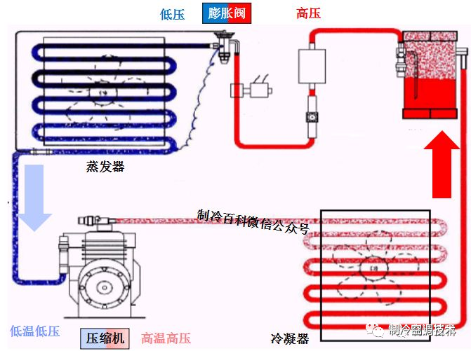

一、制冷循环系统
由压缩机、冷凝器、蒸发器、膨胀阀四个基本部件组成。
我们用一张图来表现它们制冷剂状态的变化:
我们可以大概归纳总结为:两个控制,两个转换。
1、压缩机:
2、冷凝器:
3、节流装置:

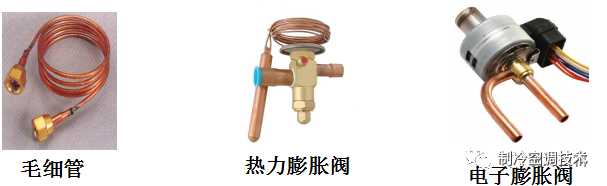

3.1、毛细管特点:

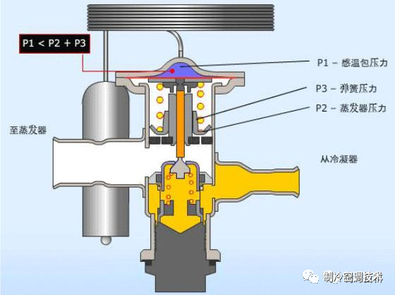

3.2、热力膨胀阀特点:

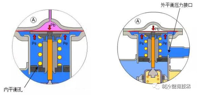

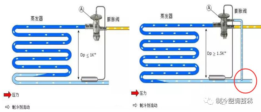

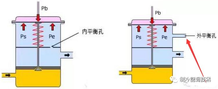

热力膨胀阀分为:内平衡式热力膨胀阀和外平衡式热力膨胀阀,我们来看看他们之间的结构区别。
我们来放大看下里面的内部结构和系统接管做法:
制冷系统若蒸发器的压降较高,应当使用带外平衡的膨胀阀。外平衡式热力膨胀阀比较准确的控制蒸发器的出口过热度,充分的利用蒸发器的换热面积,提高机组能效

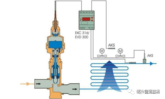

3.3、电子膨胀阀:
是一种新型的控制元件,其节流装置采用了微处理器控制。使用在变频式空调器制冷系统中,适应精确、高速、大幅度调节负荷的需要。当然,现在冷冻冷藏也有很多使用电子膨胀阀。
电子膨胀阀采用电子膨胀阀进行蒸发器出口制冷剂热度调节,可以通过设置在蒸发器出口的温度传感器和压力传感器,来采集过热度信号,采用反馈调节来控制膨胀阀的开度;也可以采用前馈加反馈复合调节,消除因蒸发器管壁与传感器热容造成的过热度控制滞后,改善系统调节品质,在很宽的蒸发温度区域使过热度控制在目标范围内。
而制冷剂反向流与毛细管组合成特别的通路来适应冬季、夏两种差异的运行工况。四通换向阀由先导阀、主阀和电磁线圈组成。

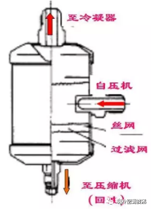

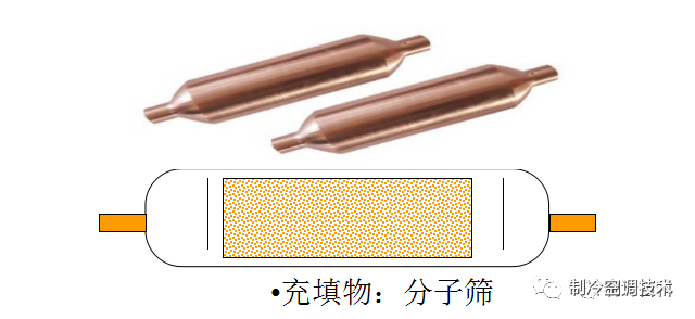

系统最容易堵塞的部位是毛细管(或膨胀阀),因此干燥过滤器通常安装在冷凝器与毛细管(或膨胀阀)之间。

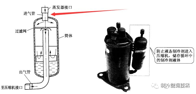

10、气液分离器(储液器):
是使气态制冷剂与液态制冷剂分离,防止压缩机液击;储存制冷循环中的制冷剂液体,根据负荷变化调节供液量。

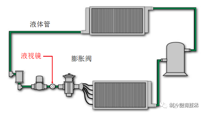

11、液视镜:
安装在液体管线中,膨胀阀的上游,通过它可以观察液态制冷剂的流动情况,以及确定制冷剂中有无水分,视镜中显示的颜色由绿变黄。
为保证油分离的效果,油分离器在制冷系统中,一般垂直安装,便于冷冻油的流动。
