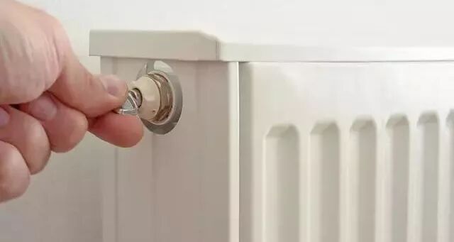

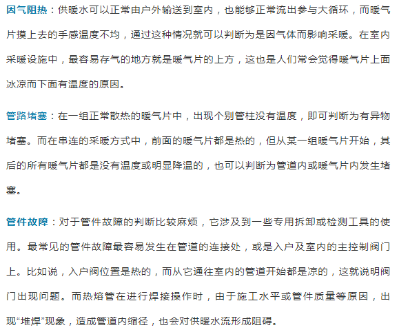

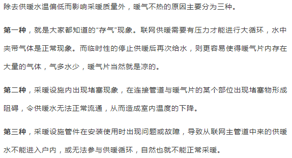

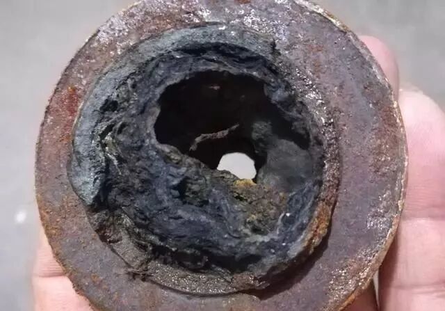

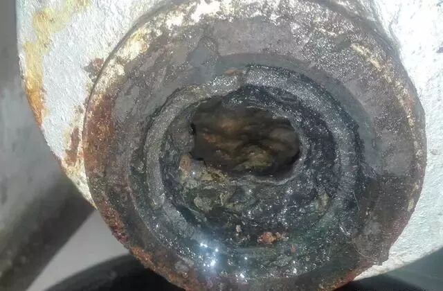

冬季供暖之后,有的住户就感觉家中的温度上不来,暖气片摸上去并不是很热,甚至有的部位一点温度也没有,凉冰冰的。遇到这种现象大家最普遍的做法就是排气,一般情况下,在排气之后暖气片就会有明显的升温。然而并不是所有的暖气不热都适用这种方法,针对不同的成因,解决的方法也是各有不同。
暖气不热的形成原因
暖气不热成因的判断

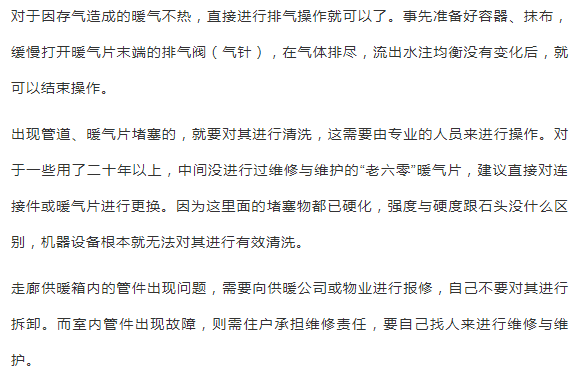

针对以上原因的解决方法

暖气片不热,就对其进行排气操作,这没什么问题。但如果是经常性的不热,就要找专业人员来进行检修,以免造成管路封死、管件破损等后果。
