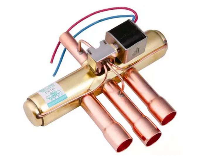

四通阀
四通阀,液压阀术语,是具有四个油口的控制阀。
四通阀工作原理:
当电磁阀线圈处于断电状态,先导滑阀在右侧压缩弹簧驱动下左移,高压气体进入毛细管后进入右端活塞腔,另一方面,左端活塞腔的气体排出,由于活塞两端存在压差,活塞及主滑阀左移,使排气管与室外机接管相通,另两根接管相通,形成制冷循环。

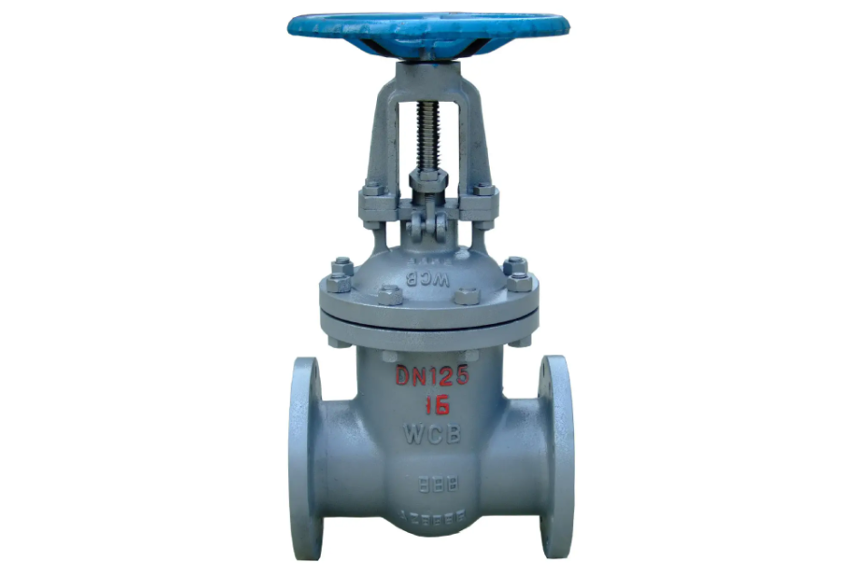

闸阀
闸阀(gatevalve)是用闸板作启闭件并沿阀座轴线垂直方向移动,以实现启闭动作的阀门。
闸阀特点:
闸阀只能全开和全关,启闭件是闸板,运动方向 与流体方向相垂直,方形工字闸阀两个密封面形成楔形、楔形角随阀门参数而异,通常为5°,介质温度不高时为2°52‘。 改善闸阀的工艺性,弥补密封面角度在加工过程中产生的偏差,这种闸板叫做弹性闸板。

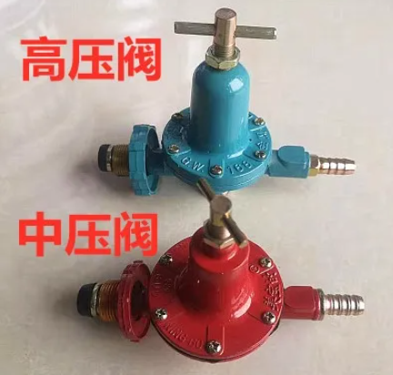

减压阀
减压阀是一种自动降低管路工作压力的专门装置,它可将阀前管路较高的水压减少至阀后管路所需的水平。
减压阀作用:
减压阀的基本作用原理是靠阀内流道对水流的局部阻力降低水压,水压降的范围由连接阀瓣的薄膜或活塞两侧的进出口水压差自动调节。
减压阀构造类型:
减压阀的构造类型很多,以往常见的有薄膜式、内弹簧活塞式等。
减压阀通常有DN50~DN100等多种规格,阀前、后的工作压力分别为<1MPa和0.1~0.5MPa,调压范围误差为±5%~10%。

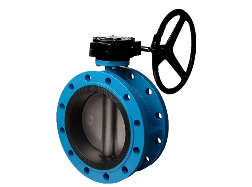

蝶阀
蝶阀定义:
又名翻板阀,是一种调节阀,是指关闭件(阀瓣或蝶板)为圆盘,围绕阀轴旋转来达到开启与关闭的一种阀,在管道上主要起切断和节流作用。
蝶阀应用:
蝶阀可用于低压管道的开关控制,适用于发生炉、煤气、天然气、液化石油气、城市煤气、冷热空气、化工冶炼和发电环保等工程系统中输送各种腐蚀性、非腐蚀性流体介质的管道上,用于调节和截断介质的流动。
蝶阀分类:
手柄蝶阀、涡轮蝶阀、气动蝶阀、电动蝶阀等。

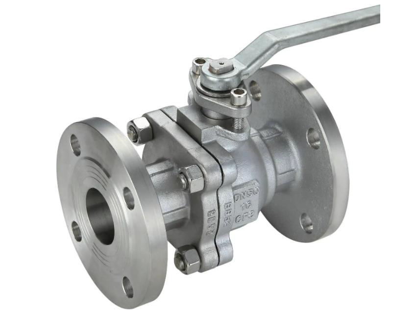

球阀
球阀定义:
球阀指的是用带圆形通孔的球体作启闭件,球体随阀杆转动,以实现启闭动作的阀门。标准GB/T21465-2008《阀门术语》中定义为:启闭件(球体)由阀杆带动,并绕方工球阀作轴线作旋转运动的阀门。
球阀工作原理:
利用亦可用于流体的调节与控制,其中硬密封V型球阀其V型球芯与堆焊硬质合金的金属阀座之间具有很强的剪切力,特别适用于含纤维、微小固体颗料等介质。而多通球阀在管道上不仅可灵活控制介质的合流、分流、及流向的切换,同时也可关闭任一通道而使另外两个通道相连。本类阀门在管道中一般应当水平安装。
球阀分类:
气动球阀,电动球阀,手动球阀。

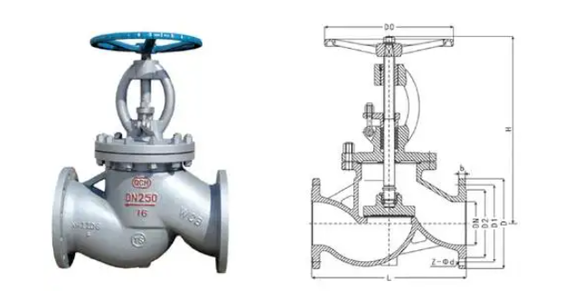

截止阀
截止阀定义:
截止阀(stop valve、GlobeValve),又称截门阀,属于强制密封式阀门,是使用最广泛的一种阀门之一。
截止阀原理:
截止阀依靠阀杠压力,使阀瓣密封面与阀座密封面紧密贴合,阻止介质流通,因只许介质单向流动,所以安装时有方向性。 截止阀可分为直流式截止阀、角式截止阀、柱塞式截止阀、上螺纹阀杆截止阀、下螺纹阀杆截 止阀等,它们具有耐用、开启高度不大、制造容易、维修方便,不仅适用于中低压,而且适用于高压的特点。
截止阀优点:
1.结构简单,制造和维修都比较方便。
2.行程小,开启和关闭时间短。
3.密封性能好,使用寿命长。
此外截止阀也有不足之处,如调节性能差,开关所需力气较大,不适合有颗粒,粘度大,易结焦的介质。

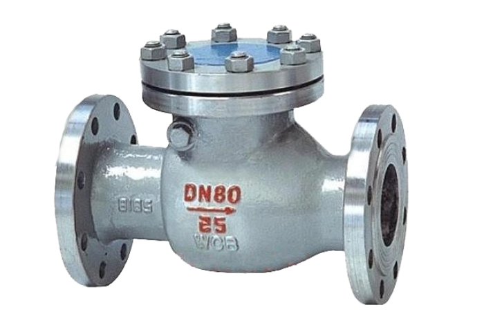

止回阀
止回阀定义:
止回阀又叫单向阀或者逆止阀。主要作用是防止管路中的介质倒流。其启闭件依靠介质流动的力量自行开启或者关闭。止回阀只允许介质从一个方向向另一个方向流动,不允许逆流,防止事故发生,所以止回阀又叫做逆止阀。
安装注意事项:
止回阀与其它阀门在外观上最大的区别就是止回阀没有阀轴,不用人工操作或者电动控制。在安装时,应注意不要让止回阀承受重量,大型止回阀独立支撑;介质流动的方向要与阀门箭头上的方向一致。
止回阀分类:
止回阀按照结构可分为升降式,旋启式,蝶式和隔膜式。按照连接方式分为螺纹连接,法兰连接和焊接三种。

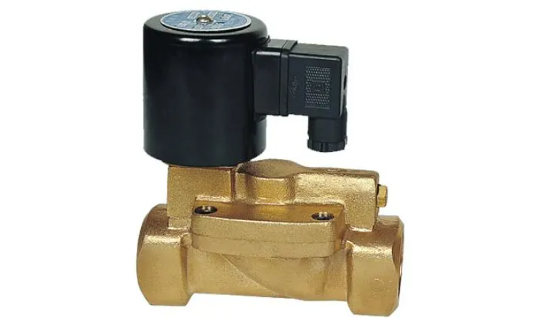

电磁阀
电磁阀定义:
电磁阀是用来控制流体的自动化基础元件,属于执行器; 并不限于液压,气动。 电磁阀用于控制液压流动方向,工厂的机械装置一般都由液压钢控制,所以就会用到电磁阀。
电磁阀工作原理:
电磁阀里有密闭的腔,在不同位置开有通孔,每个孔都通向不同的油管,腔中间是阀,两面是两块电磁铁,哪面的磁铁线圈通电阀体就会被吸引到哪边,通过控制阀体的移动来档住或漏出不同的排油的孔,而进油孔是常开的,液压油就会进入不同的排油管,然后通过油的压力来推动油钢的活塞,活塞又带动活塞杆,活塞竿带动机械装置动。这样通过控制电磁铁的电流就控制了机械运动。
电磁阀应用:
电磁阀(Electromagnetic valve)是用电磁控制的工业设备,是用来控制流体的自动化 基础元件,属于执行器,并不限于液压、气动。 用在工业控制系统中调整介质的方向、流量、速度和其他的参数。 电磁阀可以配合不同的电路来实现预期的控制,而控制的精度和灵活性都能够保证。 电磁阀有很多种,不同的电磁阀在控制系统的不同位置发挥作用,最常用的是单向阀、安全阀、方向控制阀、速度调节阀等。

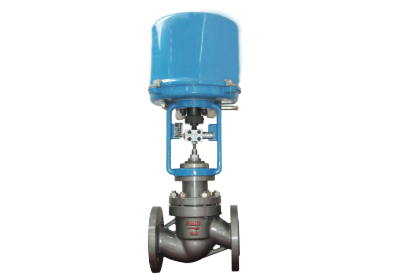

电动调节阀
电动调节阀定义:
电动调节阀由执行机构和位于执行机构下方的阀体组成,执行机构与调节阀经过连接组合,安装调试后方可使用。
电动调节阀原理:
通过接收楼宇或工业控制器发出的弱点信号(0-10v或者4-20mA)来改变阀门的开度,从而实现调节介质流量,温度,压力等参数。实现自动化调节,达到节能的效果。
注意事项:
在选配电动调节阀时,有条件最好选用带手动控制的,这样可以防止由于电路故障造成的阀门不能正常开启或关闭的情况发生。如图中的电动调节阀顶端螺纹型圆盘就是手动调节盘。
在使用电动调节阀的过程中要注意定期检查,检查执行机构有没有故障,执行机构与阀轴的连接有没有出现异常情况。这样可以保障其安全高效运行。一般来说每隔半个月检查一次。
