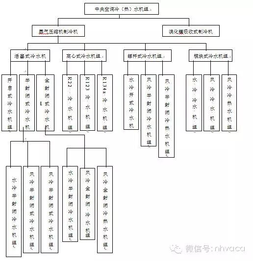

5、 中央空调机组分类
中央空调机组是中央空调系统的核心部分。合理选择机组,对于一个中央空调项目来说至关重要。就冷(热)水机组的制冷方式和结构分类,可划分为以下几种类型:

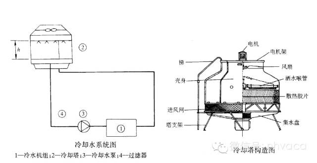

3.15冷却塔知识简介
冷却塔的作用是将挟带热量的冷却水在塔内与空气进行换热,使热量传输给空气并散入大气。冷却塔中水和空气的换热方式之一是,流过水表面的空气与水直接接触,通过接触传热和蒸发散热,把水中的热量传输给空气。用这种方式冷却的称为湿式冷却塔。湿式冷却塔的换热效率高,水被冷却的极限温度为空气的湿球温度。但是,水因蒸发而造成损耗;蒸发又使循环的冷却水含盐度增加,为了稳定水质,必须排掉一部分含盐度较高的水;风吹也会造成水的飘散损失。必须有足够的新水持续补充。因此,湿式冷却塔需要有供给水的水源。缺水地区,在补充水有困难的情况下,只能采用干式冷却塔。干式冷却塔中空气与水的换热是通过由金属管组成的散热器表面传热,将管内水的热量传输给散热器外流动的空气。干式冷却塔的换热效率比湿式冷却塔低,冷却的极限温度为空气的干球温度。这些装置的一次性投资大,且风机耗能很高。冷却塔冷却水的过程属热质传递过程。被冷却的水用喷嘴、布水器或配水盘分配至冷却塔内部填料处,大大增加水与空气的接触面积。空气由风机、强制气流、自然风或喷射的诱导效应而循环。

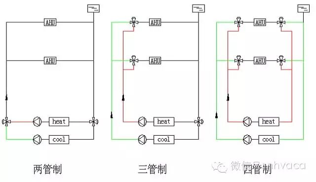

2、空调水系统形式:
空调水系统按照管道的布置形式和工作原理,一般分为一下主要几种类型:
★按供、回水管道数量,分为:双管制、三管制和四管制
★按供、回水在管道内的流动关系,分为:同程式和异程式
★按供、回水干管的布置形式,分为:水平式和垂直式
★按原理分为:开式和闭式
★按调节方式分为:定流量和变流量

供热、供冷合用同一管路系统
管路系统简单,初投资省
无法同时满足供热、供冷的要求
三管制
分别设置供冷、供热管路与换热器,但冷热回水的管路共用
能同时满足供冷、供热的要求,管路系统较四管制简单
有冷热混合损失,投资高于两管制,管路系统布置较简单
四管制
供冷、供热的供、回水管均分开设置,具有冷、热两套独立的系统
能灵活实现同时供冷或供热,
没有冷、热混合损失
管路系统复杂,初投资高,占用建筑空间较多
3、冷却水系统设计
3.1冷却水循环系统
冷凝器冷却水的出水温度一般可达37℃以上。通过冷却塔将高温水冷却到冷水机组冷凝器冷却所要求的进水温度,经过冷却水泵送至冷水机组循环使用。由于冷却水系统为敞开式系统,冷却水容易被外界脏物污染。另外,冷却水以蒸发冷却为主,水分蒸发量很大,水中盐类物质不断浓缩而恶化水质。因此,冷却水系统中,要求设置水过滤和水质处理装置。
3.2冷却塔的选取方法:
★根据制冷机样本直接查取所需冷却水水量值,乘以一定的安全裕量(1.1~1.2)计算冷却塔水量值,然后根据冷却塔水量值从产品样本选择型号和规格。
★根据冷却水量和供、回水温度及温差即可选定冷却塔,但是,冷却塔的工作原理主要是依靠水分蒸发吸收热量来实现水冷却的目的。可见,冷却水的冷却效果主要取决于空气湿球温度,因此冷却塔产品的技术资料都是在既定的空气湿球温度下的数据,需要对产品的技术数据进行修正。
★简要经验值计算公式:
设备总冷量(KW)×860(大卡)÷3000=冷却塔水流量,但在此基础上加上25T~100T=冷却塔实际规格流量或冷却塔水流量×1.2~1.3=冷却塔实际规格流量

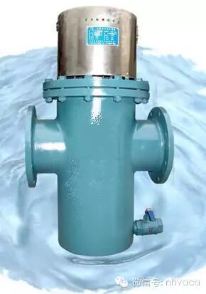

6、电子水处理仪、过滤器
6.1主要产品形式
电子水处理仪
Y型过滤器
6.2电子水处理仪、过滤器的选择:
空调水系统中使用到的电子水处理仪和水过滤器一般都按照设备所在管段的管径进行选择。
冷却水系统属开式系统,必须使用电子水处理仪;
冷冻水系统属闭式系统,要求不是那么严格,可以在冷冻水系统管路中或膨胀水箱进水管路中安装电子水处理仪。

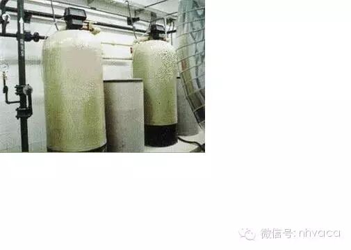

7、全自动软化水装置的选择
当工程所在地水质较硬或是系统较大的时候,系统的循环水和补水最好是软化水,该空调系统必须配置水软化装置,一般选用全自动软化水装置;
全自动软化水装置的选用一般按照系统补水量进行选择。补水装置可以根据实际情况来选(装置小,系统补水时间长;装置大,系统补水时间短)。

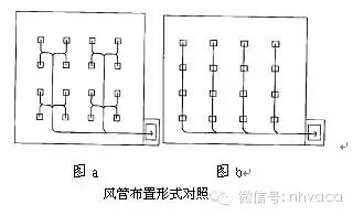

下图 的a和b为相同房间、相同送风口的两种风管布置形式。对比可知,a比b的管线要长,分支管线和局部构件也较多,因此,b优于a。

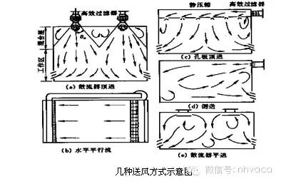

2.2目前常见的气流组织形式有哪些,各种送风方式的主要应用场所?
房间内合理的气流组织主要取决于送风口的形式和位置。目前,常见的气流组织形式有:
侧送风 侧送风如图a所示,侧板送风是目前常用的气流组织形式。风道位于房间上部,沿墙敷设,在风道的一侧或两侧开送风口。可以上送风,上回风,也可以上送风,下回风。它的特点是风口应贴顶布置,形成贴附式射流,回风区进行热交换。回风口设在送风口的同侧,风速为2~5m/s。冬季送热风时,调节百叶窗使气流向斜下方射出。
★散流器送风 散流器送风可以进行平送和侧送。它也是在空气回流区进行热交换。射流和回流流程较短,通常沿顶栅形成贴附式射流时效果较好。它适用于设置顶栅的房间。
★条缝送风  通过条缝形送风口进行送风,其射程较短。温差和速度变化较快,适用于散热量较大只求降温的房间,例如纺织厂、高级公共民用建筑等都有采用条缝送风。
★喷口送风  经热、湿处理的空气由房间一侧的几个喷口高速喷出,渡过一定的距离后返回。工作区处于回流过程中,这种送风方式风速高,射程远,速度、温度衰减缓慢,温度分布均匀。适用于大型体育馆、礼堂、剧院及高大厂房等公共建筑中。
★孔板送风  利用顶栅上面的空间作为静压箱。在压力的作用下,空气通过金属板上的小孔进入室内。回风口设在房间下部。孔板送时,射流的扩散及室内空气混合速度较快,因此工作区内空气温度和流速都比较稳定,适用于对区域温差和工作区风速要求严格,室温允许波动较小的场合。
