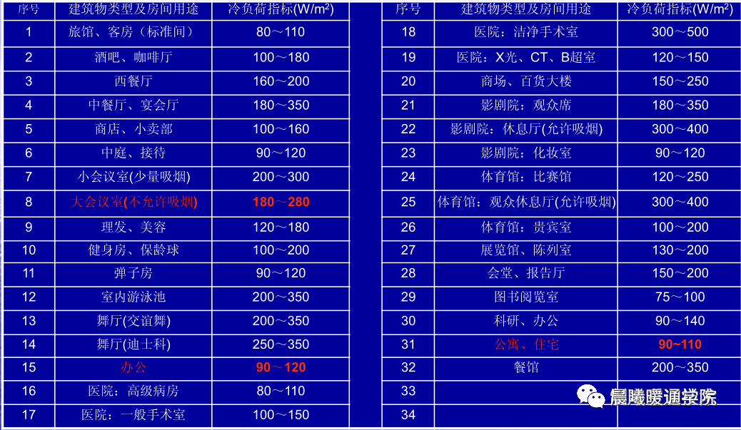

3、常用空调计量单位与换算
1冷吨(美)=3.517KW
注:1冷吨就是使1吨0℃的水在24小时内变为0℃的冰所需要的制冷量。
1P=735W ,约等于2300W制冷量。
注:上表中各类指标分乘建筑物中相应类型房间的面积,顶层宜加大 20% ~ 25%,然后将全部负荷相加,就是建筑物的空调负荷。考虑到各类房间的同期使用率,必须将负荷乘以 0.85 的修正系数
例:30 平方客厅大约需要30X110=3300W 制冷量, 约 1.5 匹的空调就可以了。但是,匹是一个误导的单位,用在制冷上很不实用,国外的家用空调基本上都是用冷吨作单位,既直观又容易算。
1000冷吨大约为3517KW制冷量办公楼按120W/ ㎡,计算约等于 30000平米。

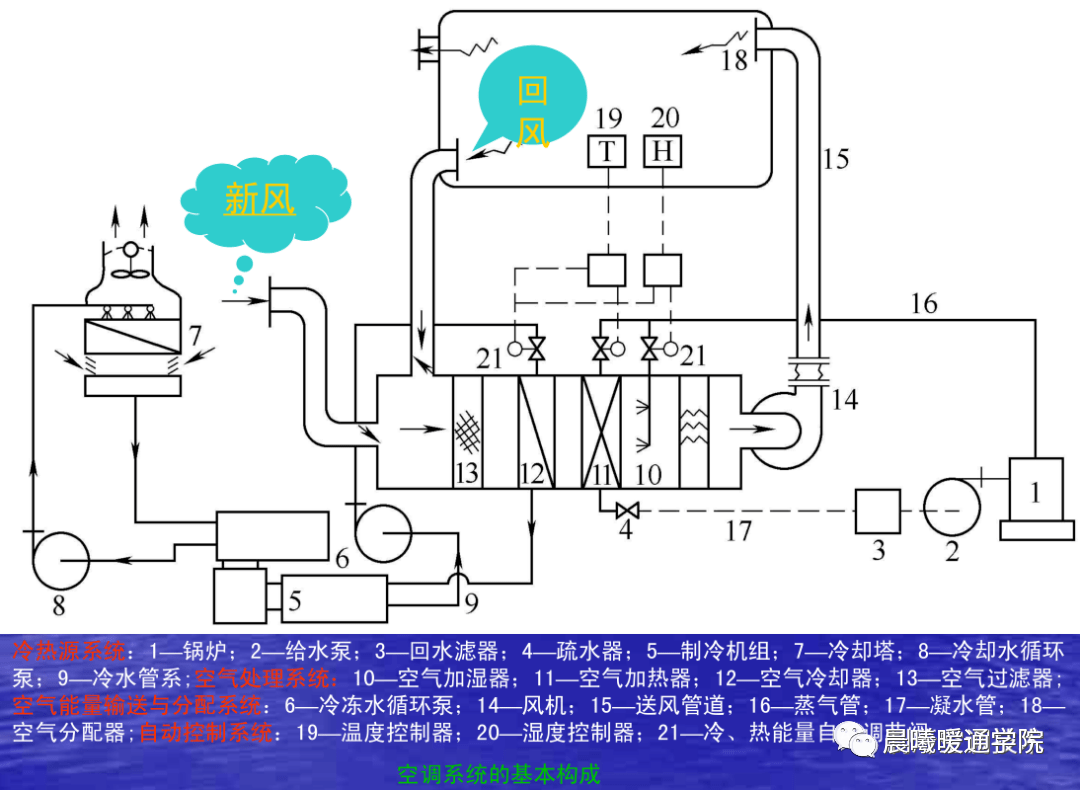

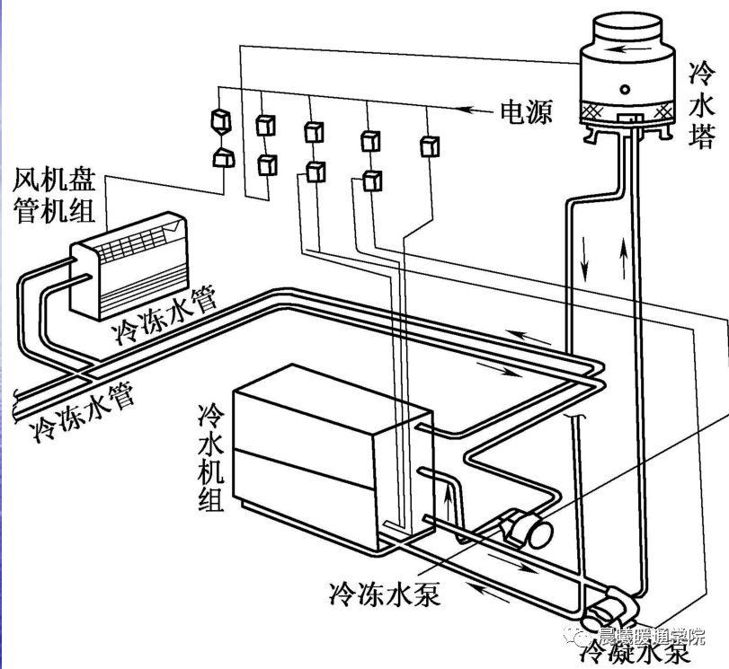

二、中央空调应用与原理
空气调节简称空调根据舒适或工艺的要求,对自然界的空气局部范围内进行 温度、湿度、洁净度及风的速度的调节。制冷系统是空调系统的 “ 冷源 ” 它向整个系统提供冷量由 制冷装置、冷冻水管路和冷却水管路 等三个子系统组成。
蒸汽压缩式制冷机组四大件压缩机、冷凝器、蒸发器、膨胀阀。
蒸汽压缩式制冷机工作原理

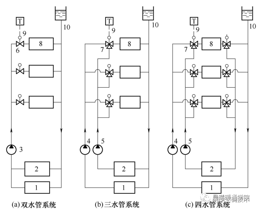

冷冻水系统负责将 制冷装置制备 的冷冻水输送到空气处理设备。
冷却水负责吸收制冷剂蒸气冷凝时将放出的热量并将 热量释放到室外。
风机盘管式空调系统

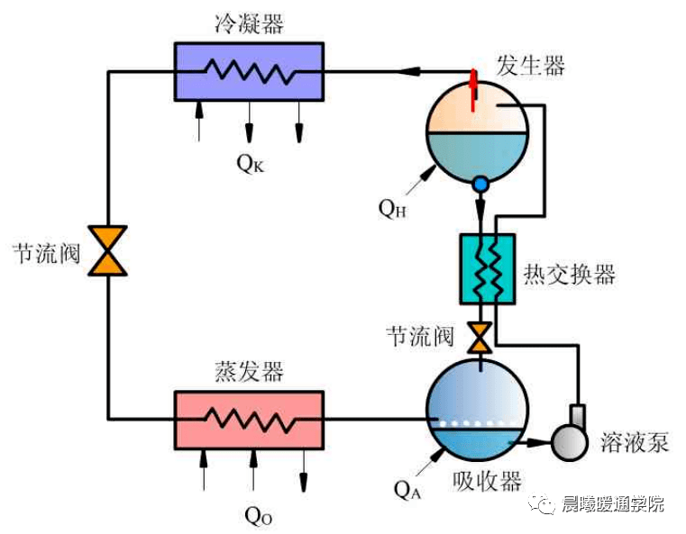

吸收式制冷机组溴化锂的四大件:发生器、冷凝器、蒸发器、吸收器。
吸收式制冷机以溴化锂水溶液为工质,其中以水为制冷剂,溴化锂溶液为吸收剂 。它利用溴化锂水溶液在常温下,特别是在温度较低时吸收水蒸气的能力很强,而在高温下又能将所吸收的水分释放出来的特性,以及利用制冷剂水在低压下汽化时要吸收周围介质的热量的特性来,实现制冷的目的。
吸收式制冷机原理图

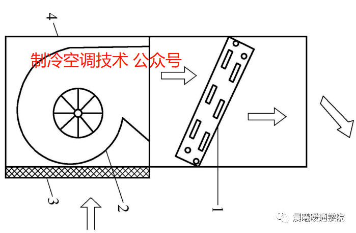

三、末端设备
末端设备有:
风机盘管;
新风机;
风机盘管:它是由小型风机、电动机和盘管(空气换热器)等组成的空调系统末端装置之一。盘管管内流过冷冻水或热水时与管外空气换热,使空气被冷却,除湿或加热来调节室内的空气参数。它是常用的供冷、供热末端装置。
新风机:是一种有效的空气净化设备,能够使室内空气产生循环,一方面把室内污浊的空气排出室外,另一方面把室外新鲜的空气经过杀菌,消毒、过滤等措施后,再输入到室内,让房间里每时每刻都是新鲜干净的空气。

完整的空调系统构成的图
