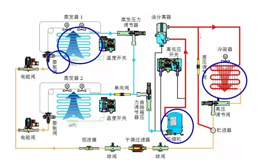

典型氟利昂蒸汽压缩式制冷系统设备构成

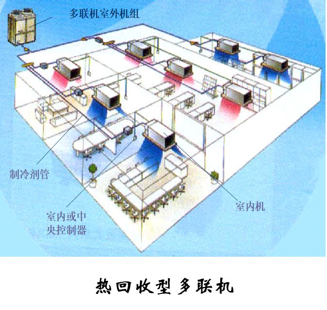

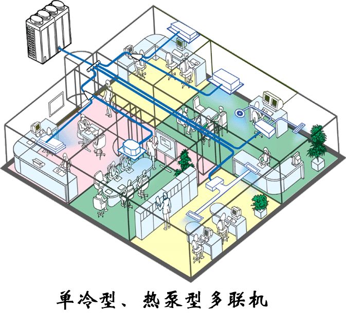

多联式空调机的应用

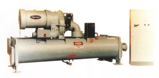

水冷式冷水机组—离心式冷水机组

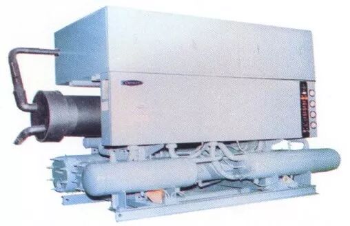

水冷式冷水机组—多机头螺杆机

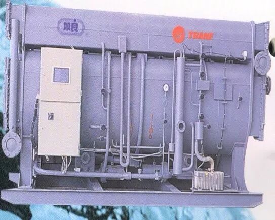

冷凝热回收制取生活热水的冷水机组— 吸收式冷水机组
三热源系统
  • 以蒸汽或热水为动力热源
单效与双效机组
  • 单效:热源以热水居多
  • 双效:热源以蒸汽居多

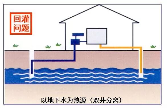

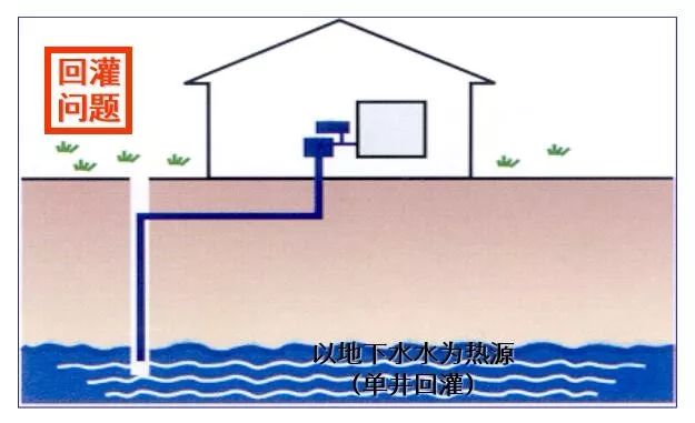

水源热泵
种类:
  • 水源热泵;
供冷与供热运行时,蒸发器和冷凝器的位置不变;
倒换水路换向阀,实现供冷、供热功能转换;
水路倒换可能导致换热器内部结垢、存砂,故需要进行水路隔离(水处理);
  • 地源热泵;
  • 水环热泵
实质:
  • 都是水源热泵(从设备层面看都是水源热泵,从热源层面看都是地源热泵,相应国标规定)。

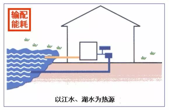

以江、河、湖、地热水作为能源

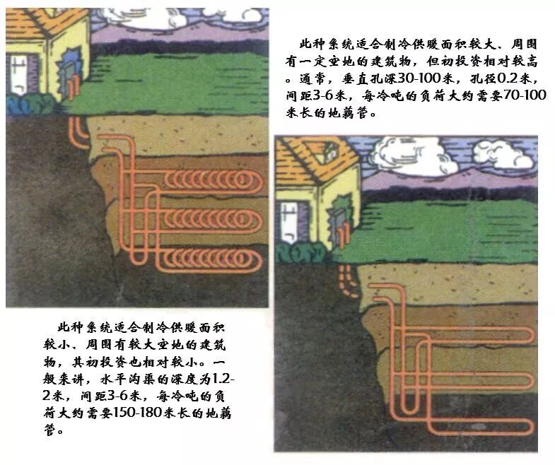

地源热泵:水平、垂直敷设地藕管路

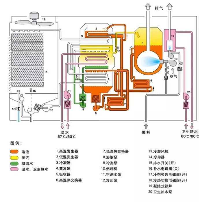

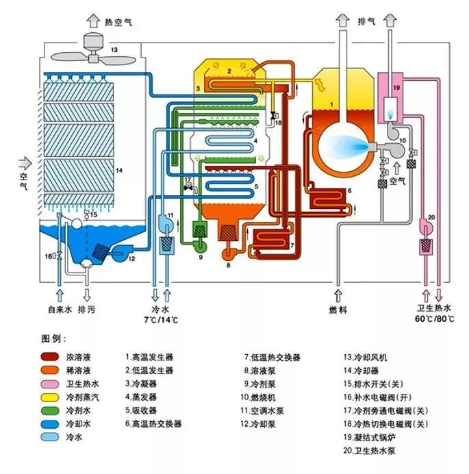

一体化直燃吸收式冷热水机组
