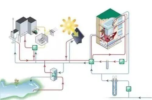

什么是“二次供水”和“二次供水设施”
当民用与工业建筑生活饮用水对水压、水量的要求超过城镇公共供水或自建设施供水管网能力时,通过储存、加压等设施经管道供给用户或自用的供水方式,称为二次供水。
图片为二次供水设置的泵房、水池(箱)、水泵、阀门、电控装置、消毒设备、压力水容器、供水管道等设施,称为二次供水设施。
也可以说,供水企业市政管网供水,在到达用户终端之前,经过用户所在小区储水、加压、净水设施,再供到用户水龙头的环节方式,就称为“二次供水”。公共储水、加压设备,净水、消毒设施等,都属于“二次供水设施”。

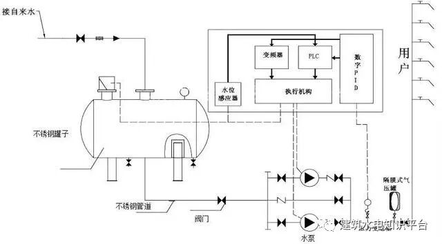

为什么高层用户需要设置二次加压设施
图片根据建设部规定城市供水管网服务水压一般可供到5-6层楼,通常六楼以上的供水属二次供水的范畴。因此,市政供水管道水压不能满足用户使用要求时,高层用户必须增加二次供水设施。
