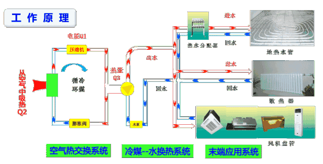

空气源热泵:电力驱动压缩机工作,把低温冷媒压缩成高温冷媒,高温冷媒经热水换热器与水进行热交换,换热后的高温冷媒经膨胀阀降压后经蒸发器吸收空气中的热量,吸热后的冷媒被压缩机吸入,不断从空气中吸热,在热水换热器侧放热,把冷水加热。水吸收的热量是压缩机压缩产生的热量和冷媒吸收空气的热量之和。
空气源热泵工作原理图

空气源热泵:空气能热泵自身只是一个提供热水的设备。它供热,然后配合其他的采暖末端实现供暖,如暖气片、风机盘管、空气能地暖机、地暖管道等都可以作为其采暖末端,可以根据不同的住宅选择不同的采暖方式。
