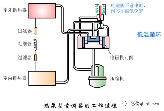

热泵型空调:
在普通空调器的基础上,安装一个四通换向阀,改变阀的操作,可以使原来空调器的蒸发器和冷凝器的功能互相对换,从而把冷却室内空气的功能改变为加热室内空气的功能。我们把这种冬季可以从室外较低空气中抽取热量,用来加热室内空气,夏季可把室内空气的热量除去,传送到室外的空气调节器叫做热泵式空调器。
热泵式空调器主要包含:室内换热器、室外换热器、压缩机、毛细管、气液分离器和四通阀等部件。
当热泵型空调器运行于制冷工况时,四通阀换向使图中实线接通。这时,室内换热器成为蒸发器,而室外换热器成为冷凝器。从室内换热器来的低温低压过热气经四通阀和消声器进入气液分离器.分离出液体后,干过热气被压缩机吸入压缩成为高温高压的气体徘出,气体经四通阀进入室外换热器放热冷凝,成为过冷液。过冷液经毛细管阻力降压后成为低温低压两相流体,进入室内换热器蒸发吸热(此时室内空气被降温),再一次经四通阀和气液分离器进入下一循环。
当热泵型空调机运行于制热工况时,四通阀换向线接通。这时室内换热器成为冷凝器,室外换热器成为蒸发器。从室外换热器来的低温低压过热气经四通阀和消声器进入气液分离器,分离出液体后,干过热气被压缩机吸入压缩成为高温高压的气体徘出,气体经四通阀进入室内换热器放热冷凝(此时,室内空气被加热).成为过冷液,过冷液经毛细管阻力降压后成为低温低压两相流体.进入室外换热器蒸发吸热,随后过热气经四通阀和气液分离器进入下一循环。
为防止制热时因除霜导致室内舒适性下降,采用了热气旁通不间断制热除霜方式。除霜时,运行原理基本与制热相同,只是将融霜电磁阀打开。从压缩机出来的高温高压的过热气有一部分被分流到室外换热器的人口,迅速把室外换热器的温度提高到O℃以上,融掉室外换热器上的霜层,使换热器保持良好的换热效率。

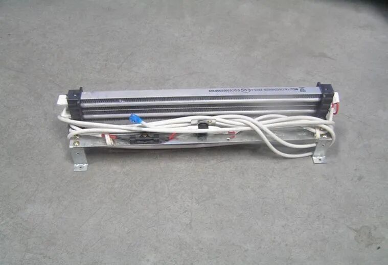

辅助电加热型空调:
空调的辅热应该指的是辅助电加热功能,空调在制冷和制热方面一般都取决于压缩机的功率,基本原理是一样的,在夏天空调降低几度就可以达到制冷效果了,但是在冬天,通常温度要升高几十度,这个时候光靠压缩机做功是很难达到理想效果的,这个时候就需要辅助电加热,也就是加在内机里面的加热棒类的弯管来辅助制热从而达到理想效果。
空调的电辅热技术是PTC电辅热技术。PTC是一种半导体发热陶瓷,当外界温度降低,PTC的电阻值随之减小,发热量反而会相应增加。依据此原理,采用了PTC电辅热技术的空调,能够自动根据 房间 温度的变化以及室内机风量的大小而改变发热量,从而恰到好处地调节室内温度,达到迅速、强劲制热的目的。一般来说,天气寒冷严重影响空调制热功能的正常发挥,而带有电辅热功能的空调,由于电辅热对空调发热量的调节、辅助作用,则很好地克服了这一缺点,十分适合严寒地区使用。
冬天由于室外温度本来就较低,再加上室外机是对室外吹冷风,导致冷源散发的相对较慢,这样会直接影响压缩机制热功效,很多空调厂商为了满足国家制热量标准,所有不得不增加一个电辅热的功能,当然还有个别是因为开机制热量过慢,所有增加一电辅热功能。所有,从功效上面来讲电辅热可有可无。同时,也能大致知道您这台空调制热量是否达标。
电辅热工作原理:利用热敏电阻,自然后电阻急剧增大,电流也随之迅速缩小,可以使得电辅热保持一个相对恒温的值。有陶瓷和金属材料组成。
