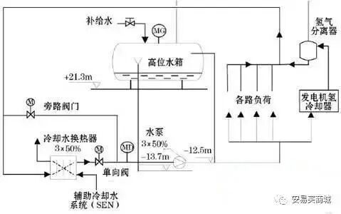

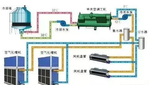

调水系统包括冷却水系统(冷却水管、泵、冷却塔、冷凝器、阀门等)、冷冻水系统(冷冻水管、泵、末端、阀门、保温、膨胀水箱等)和冷凝水系统。

1、水泵在系统的设计位置
水在管内流动有摩擦阻力(又称沿程阻力或长度阻力)和通过各个部件(如弯头、阀门、三通、设备等)的阻力(称局部阻力),水泵提供的压力(扬程)要克服这些阻力。
一般而言,冷冻水泵应设在冷水机组前端,从末端回来的冷冻水经过冷冻水泵打回冷水机组;冷却水泵设在冷却水进机组的水路上,从冷却塔出来的冷却水经冷却水泵打回机组;热水循环泵设在回水干管上,从末端回来的热水经过热水循环泵打回板式换热器。

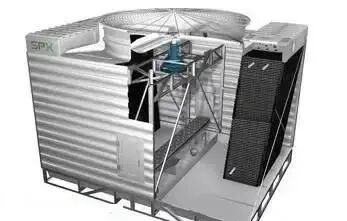

2、冷却塔上的阀门设计
冷却塔:采用自然通风或机械通风的方法,将热水进行冷却降温的热交换设备。冷却塔属于混合式热交换器,塔内冷却水降温主要是由于水的蒸发散热和空气与水之间的接触对流换热。
①、冷却塔进水管上加电磁阀(不提倡使用手动阀)。
②、管泄水阀应该设置于室内(若放置在室外,由于管内有部分存水,冬天易冻)。

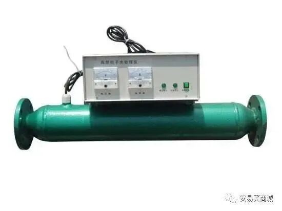

③、电子水处理仪的安装位置:放置于水泵后面,主机前面。

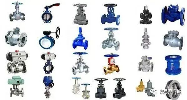

4、水泵前后的阀门
阀门: 其作用是接通、切断和调节水或者其他流体的流量。中央空调水系统中常用的阀门形式有截止阀、闸阀、蝶阀、止回阀、调节阀、安全阀以及凝结水疏水器等。
①、水泵进水管依次接:蝶阀-压力表-软接
②、水泵出水管依次接:软接-压力表-止回阀-蝶阀

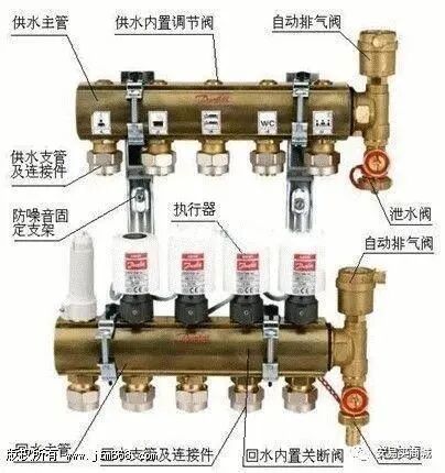

5、分、集水器
中央空调中,为了便于各空调系统分区流量分配和调节灵活方便,常在水系统的供回水管上分别设置分水器和集水器,在分别连接各空调分区的供水管和回水管。
多于两路供应的空调水系统,宜设置集分水器。集分水器的直径应按总流量通过时的断面流速(0.5-1.0m/s)初选,并应大于最大接管开口直径的2倍;分汽缸﹑分水器和集水器直径D的确定:
①、按断面流速确定D分汽缸按断面流速8-12m/s计算;
②、分水器和集水器按断面流速0.1m/s计算。
③、按经验公式估算来确定D,D=(1.5-3)DMAX。DMAX是支管最大直径。
④、分、集水器之间加电动压差旁通阀和旁通管(管径一般取DN50)。
⑤、集水器的回水管上应设温度计。
