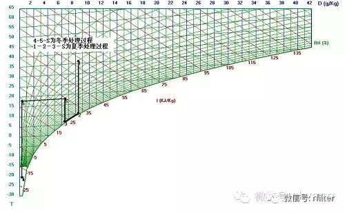

焓湿图与空气处理过程
1 基本公式应记牢,适用条件、参数单位
h=1.01t+d(2500+1.84t),(kJ/kg干空气),d的单位:kg/ kg干空气,应用,基点:0℃;热湿比:(kJ/ kg)。
2 焓湿图的特点
注意焓湿图的大气压,不同大气压处理过程的区别;
相同干球温度和相对湿度,压力减小:露点温度相同,d增大;
平行线:等温线不平行、等焓线和等d线平行;
任意两个参数能确定状态点吗?湿球温度和焓不相交,因此是例外;
干球温度、湿球温度、露点温度的相对关系;tg低于0 ℃时存在ts?
直接蒸发冷却空调能够使送风温度低于湿球温度吗?露点温度?
3 热湿处理过程
牢记主要处理过程变化和热湿比值:表冷器冷却、转轮除湿机、循环水喷雾加湿(低温水喷淋过程)、蒸汽加湿、加热器。
处理过程一定是直线吗?
混合计算:图解法和计算法;饱和线上的两点混合?
露点和机器露点的区别;

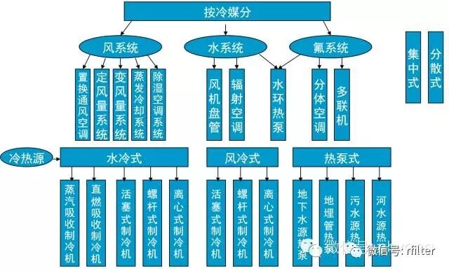

1 主要空调方案
2 空调方案评价指标:可行性
经济性:一次投资+运行费用(全面、包括运行管理)
能耗:运行能耗+生产能耗
调节性、可操作性、可靠性;
环保性:制冷剂、温室效应、污染排放;
资源消耗、美观性、安全性、舒适性、抓住主要因素。
