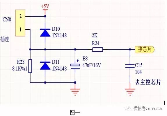

一、温度传感器典型电路简介
如图,CN8插座为传感器插座,接入传感器后,传感头与R23串联组成分压电路。湿度不同时,传感头的电阻值不同,分压电路里采样电阻R23所采样到的电压值也不同。此电压经过E8滤波及限流电阻R24进入芯片,芯片根据所采样到的电压判断出温度值。其中D10与D11为钳流二极管,保证输入芯片的电压在0-5V之间,以保护芯片。

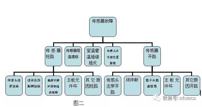

二、常见的传感器故障
若室温和管温相互插反,整机运行时会有如下现象:开制冷时,一开始时主板测量到的室内温度和管温一样,可正常进入制冷状态,但压缩机一启动,由于室温和管温相互插反,主板测量到的室内温度远低于管温,将会发指令停压缩机,到室温和管温恢复到一定温度时再开,如此重复以致不能正常制冷;开制热时也类似上述分析,不能正常制热。出现以上现象,可以尝试把管温传感器插子和室温传感器插子在主板上的位置互换一下(注意互换不能直接把室温传感头塞到放管温传感器的铜套筒里,把管温传感头挂在室温安装处)。
若传感器阻值漂移,也会引起制冷或制热不正常,阻值是否有漂移,请参考下面表一数据进行测试。
对于传感器开路与短路问题,一般芯片自己能判断并自动报保护(采样电压大于4.94V认为短路,采样电压小于0.06V认为开路),美的分体挂壁空调故障代码表:

注意:故障显示有优先级之分,从E1到E6,优先级由高到低。同时出现多个故障时,只显示优先级最高的故障。所以有时如果同时有其它保护时,就算管温传感器也处于保护状态,也不会直接显示E5或E6,需一步步排查。
当出现E5、E6保护时,请按图二指示检查,拔下传感器插子(如有加胶,一定要先去除热熔胶后再拆下传感器,不能强行拉出,以防损坏主板,也不要剪断线体),用万用表测试传感器电阻,如传感器阻值正常(具体参数请参照表二),传感器及其线体等无明显损伤,仔细观察插座插针和插子里面簧片有没有缺失、生锈、变形等,并尝试通过重新接插传感器来解决问题,并确认传感头安装到位,与主板接插可靠。

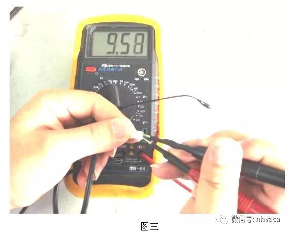

以下面表二所列的室温传感器与管温传感器参数为例,维修人员可以根据下表初步判断传感器是否已经损坏,若结果显示与表中所示的参数相差较大,则可基本说明传感器已经产生较大的漂移或已以损坏,不可再使用。注意测量阻值时确定万用表表笔与传感器引出线接触良好,手或其它非绝缘物不能碰同时接触两测量端以防影响测量结果。
参照下图:当时室温条件约为26℃,测量传感器电阻值为9.58KΩ,对照表二,26℃时电阻值为9.5507,与测量值很接近,说明传感器良好。

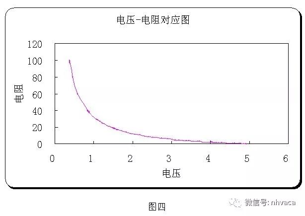

若初步判断传感器无不良情况,可以通过测试电压的方式作进一步判断,对照图一
第一:上电后,先用万用表测量插座CN8的2脚5V是否正常。
第二:若5V正常则测量1脚电压,电压值可以对照下面图四。正常电压应在1.3V和3V之间(9-40℃),,改变传感头温度,该电压值会相应改变(可以测量常温和0℃两点,可以用冰水混合物来取得0℃,把传感头放在冰水里一段时间再测电压,由表二可以知0℃时对应的电阻值约为35K,再由图三查得对应的电压值约为1V);若改变温度传感器阻值改变但所测电压不变,或电压值与理论值相关较大,则可判断主板元件故障,需更换主板。
第三,若第二步正常,则测量芯片脚端电压,这个电压应该和第二步测量的插座1脚电压一样,如相差较大,则可判断主板元件故障,需更换主板。
