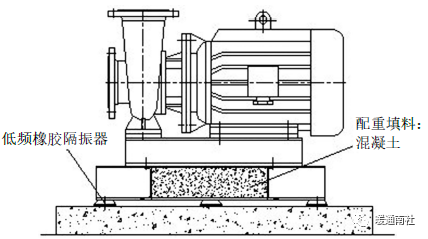

2.3 水泵的消声减振措施
冷却水泵、冷冻水泵的隔振处理应采用优质剪切挤压复合型低频橡胶隔振器。水泵减振台架应为槽钢台架填充混凝土,以保证减振台架的质量。
卧式水泵隔振配重台架一般为设备运行质量的1.0倍以上,立式水泵的隔振配重台架质量一般为设备运行质量的0.5倍以上,配重部分混凝土填料密度为2200~2 300kg/m3。其中槽钢台架的选择需根据水泵的具体规格和运行质量来确定。一般卧式水泵槽钢减振台架,所选槽钢一般不大于25#,立式水泵槽钢减振台架所选的一般槽钢不大于16#,施工过程中需确保减振台架的结构坚固。减震台座的隔振器需要固定牢固,防止水泵运行中出现松动现象。在安装过程中,要根据水泵本体及附着电机的重心点位置来排布隔振器的位置,以此保证系统的受力均衡性。水泵减震台座及减震器如图1 所示。
图1 水泵减震台座及减震器

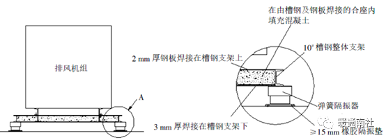

2.6 排风机组(落地安装)的消声减振
普通排风机组隔振根据设备转速的不同,采用槽钢台座+橡胶或者弹簧隔振器形式。转速低于1000r/min的设备,采用槽钢隔振台座+ 弹簧减振器+ 橡胶隔振垫形式。转速高于1000r/min 的设备,采用槽钢隔振台座+ 橡胶隔振器形式。
但是,屋面安装排风排烟共用风机、排油烟机组等,由于其电机外置,振动通常都比单纯排风或排烟风机大,应采用槽钢台座+混凝土配重块减振。弹簧隔振器下方的橡胶隔振垫厚度不小于15mm,防止高频失效。排风机组(落地安装)隔振台做法如图3 所示。
图3 排风机组(落地安装)隔振台做法

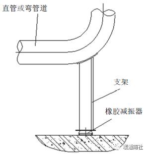

2.7 空调水管道的消声减振
空调水管道系统都需进行完善的隔振处理,具体隔振措施包括管道隔振吊架、支托架、穿墙、穿楼板隔振处理。在设备(如水泵、空调机组、螺杆机、冷却塔、板式换热器等)进、出水口均需安装橡胶软接头。水管落地隔振支架做法如图4 所示。
图4 水管落地隔振支架做法

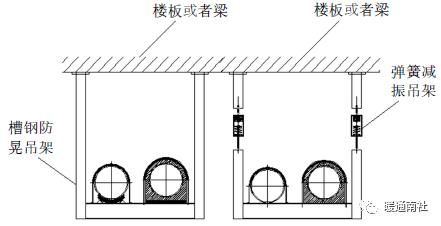

管道隔振及管路穿墙隔振范围为设备机房及相邻区域,机房外管路隔振范围为机房外15m。经过敏感区(办公、会议)的管道,需要隔声处理。主要措施对管道进行隔声包扎,隔声包扎材料要求采用单层2mm隔声毡或者双层1.2mm隔声毡,双面橡胶减振垫要求厚度15~20mm。管道吊装隔振吊架隔振做法如图5 所示。
图5 管道吊装隔振吊架隔振做法
