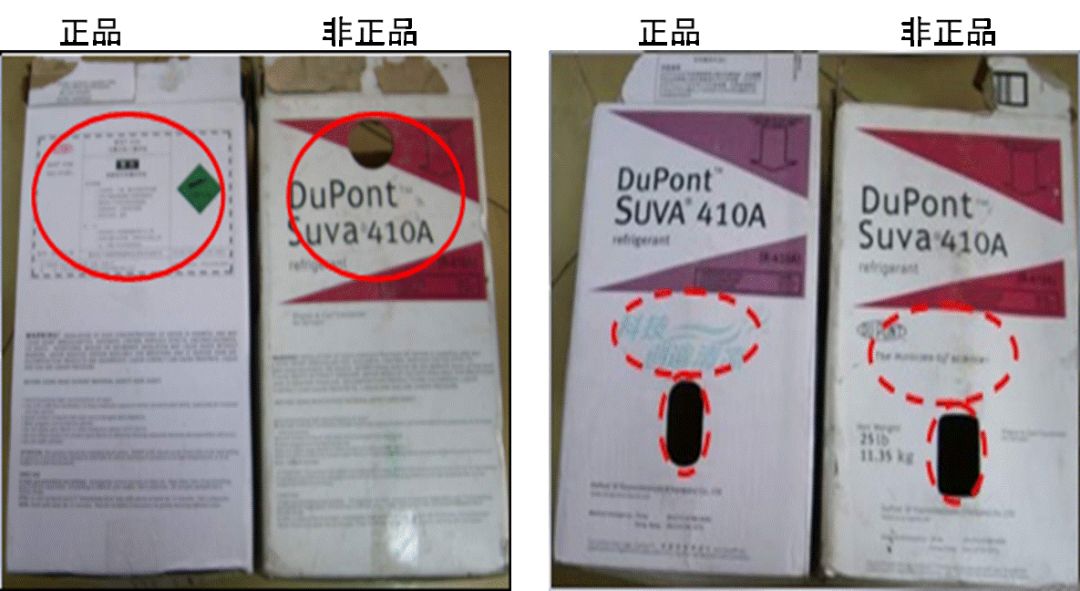

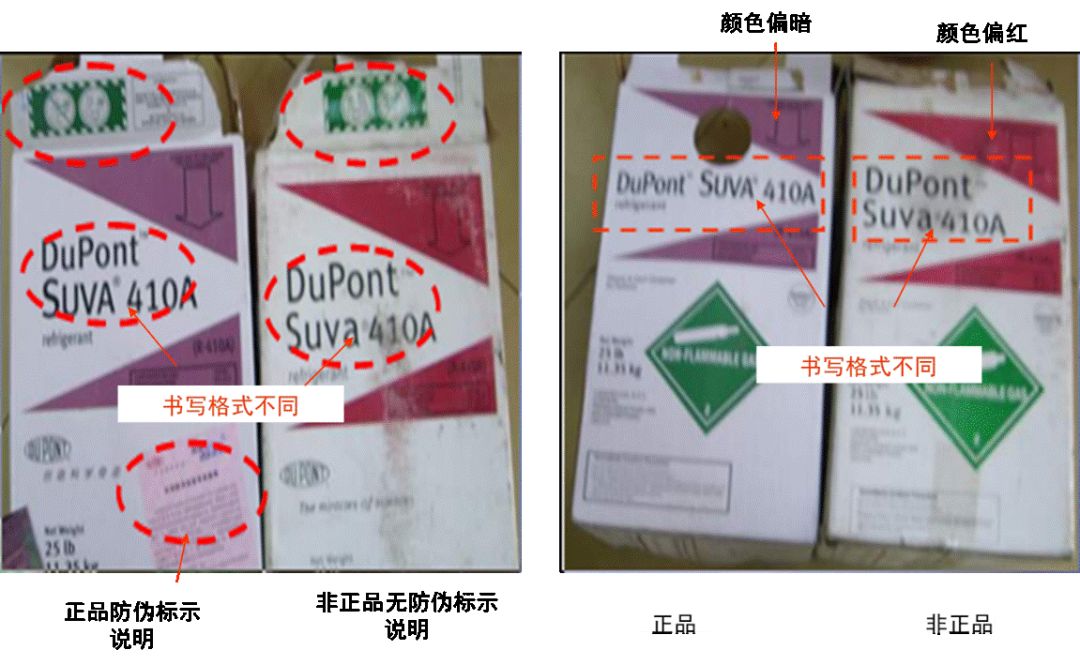

1、外包装真伪辨识
包装上必须有的内容(中文、字迹清晰、信息完整):
产品名称;商标;生产厂厂名;净质量;
其他(不同企业的特有标识,比如杜邦公司有“怕晒”标志);
制冷剂色标(每种制冷剂均印有其对应的标准颜色,且包装箱与钢瓶颜色一致)。
厂家防伪标识(以杜邦公司为例):16位彩码防伪标签,数码与颜色双重防伪。将16位彩码通过手机发短信到10669588210835,或拨打4008883155电话,或登陆www.refrigerants.dupont.cn按照提示输入彩码,并验证其颜色,即可查询真伪。

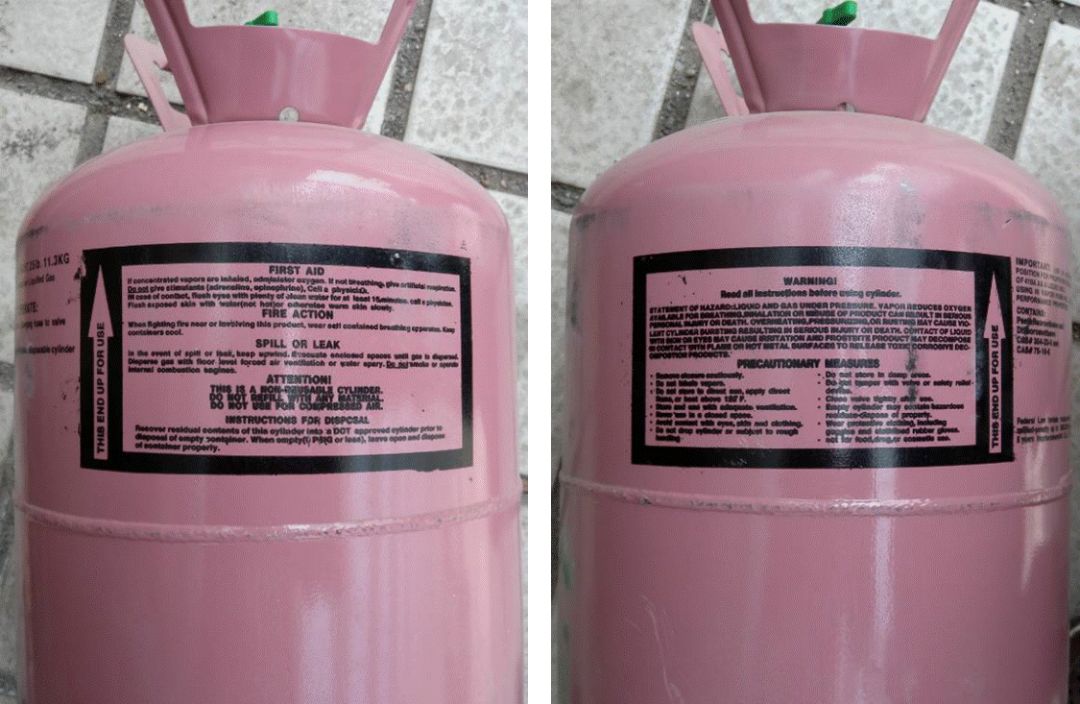

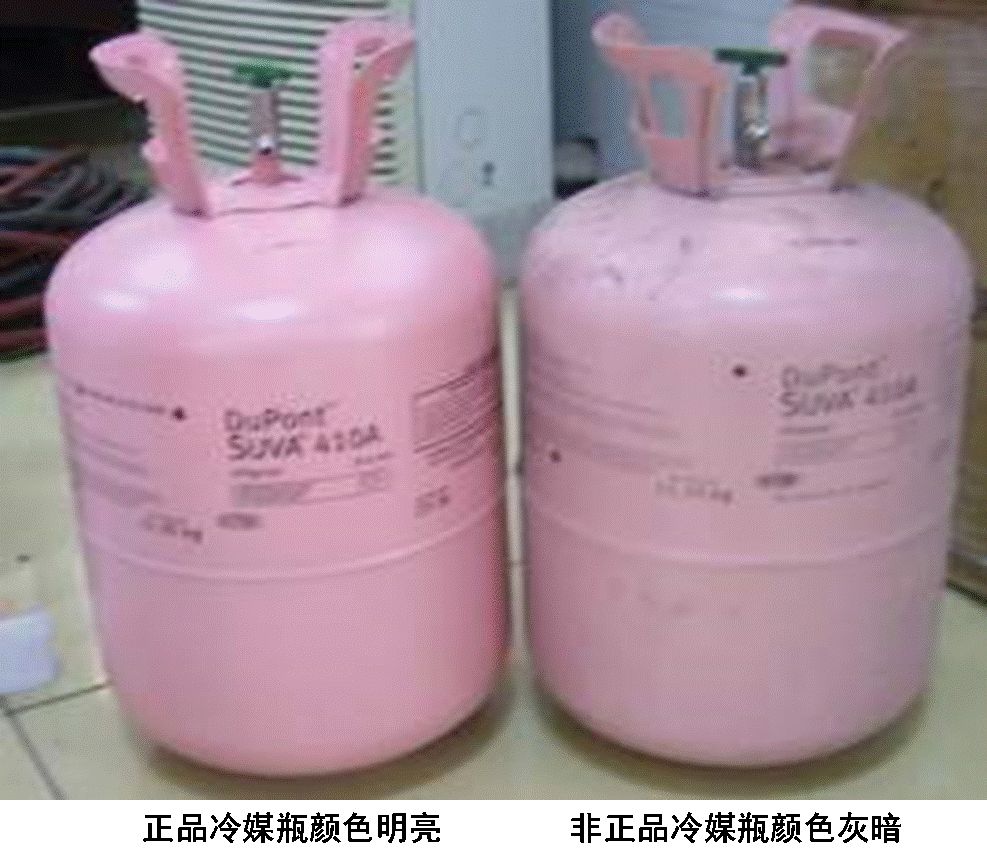

2 钢瓶外观辨识:
钢瓶上必须印刷的内容(中文、字迹清晰、信息完整):
产品名称;商标;生产厂厂名;厂址;净质量;批次;其他(不同企业的特有标识)。

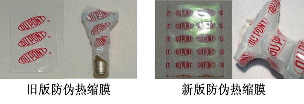

阀门:大品牌厂家产品阀门带有单向装置,一次性使用;小厂和假冒产品一般都可重复使用。
杜邦公司产品特有标识:
阀门采用带有杜邦椭圆形徽标白色收缩薄膜进行包裹。新版防伪热缩膜采用荧光背景技术,颜色在光线照射下可由粉色渐变为绿色。

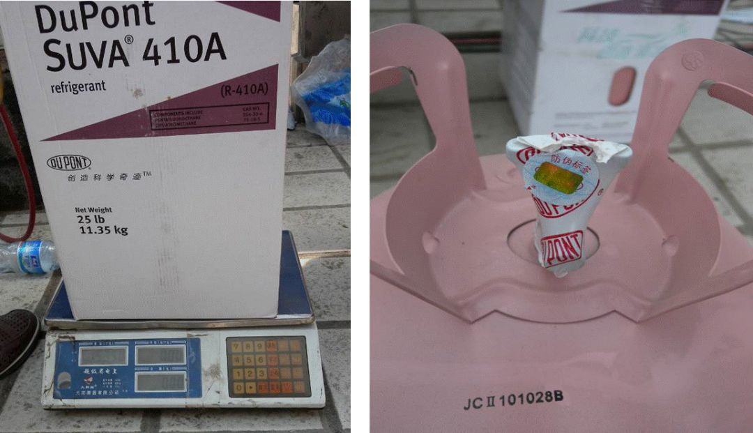

3 重量真假判断法:杂牌冷媒个体间重量差异明显!

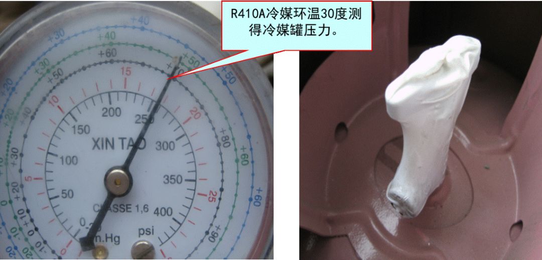

4 压力判别法:测出压力和环境温度对比,不符的有可能是假制冷剂。(测出冷媒压力与室外环境温度差别在2℃以内为合格)

工业用制冷剂包装容器上应有牢固清晰的标志,内容包括:产品名称、商标、生产厂厂名、厂址、净质量、批号、产品等级、相应标准编号、GB 191 规定的“怕晒”标志。
工业用制冷剂应使用专用的制冷剂钢瓶包装。重复使用的钢瓶外涂铝白色,钢瓶外壁打上钢印号。非重复使用的钢瓶外涂绿色。钢瓶外壁用黑色油漆标明产品名称、皮重。

方法一:压力辨识
将压力表连接到制冷剂回收罐上,检查罐内压力;
测出压力结合环境温度判断,压力与下表不符有可能是假冷媒。(一般测出冷媒压力与室外环境温度差别在2℃以内为合格)。
