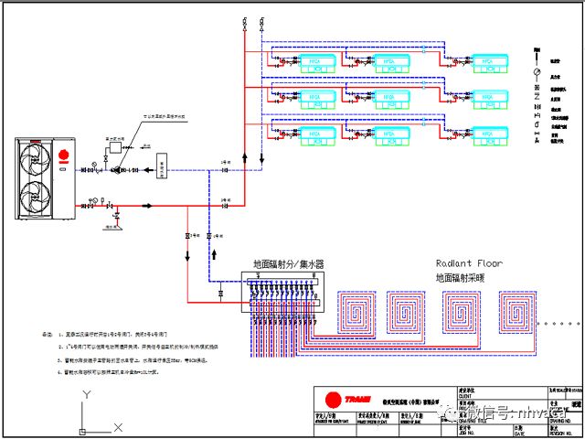

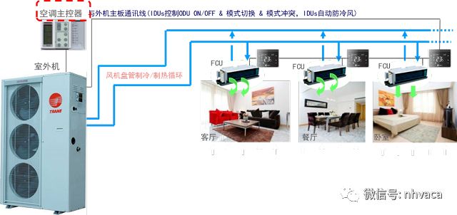

系统由一台热泵型小型风冷冷水机组和一台热水器炉组成。夏季由冷水机组制取低温冷冻水,通过室内风机盘管提供空调;冬季由热泵主机提供热水,通过地板采暖向室内供暖。热水器提供热水满足平时生活用热水需要。

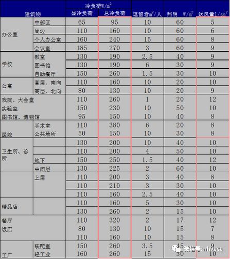

1) 风机盘管的选择:
房间空调面积*单位面积负荷(F1)=房间冷热负荷→机盘管型号。

负荷计算:
气候条件;使用面积;窗的数量、朝向;外墙的朝向;房间内的人数;用电器;隔热因素。

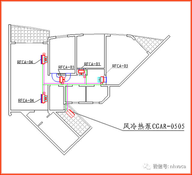

风机盘管的选型例举:
例:某公寓朝南卧室20m2,送风量101sm2;20×10×3600 ÷1000=720m3/h;根据风机盘管样本选用HFCA04一台,HFCA04高风速时的制冷量为4.39kW,单位面积制冷量为219.5w,大于160w/m2的冷负荷,满足要求。

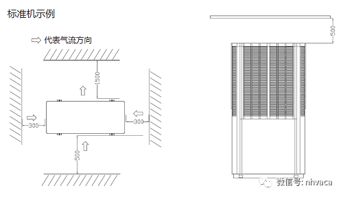

了解机组:名义冷量;机组水压降特性曲线;安装尺寸及机组维修、维护空间;电气规格。

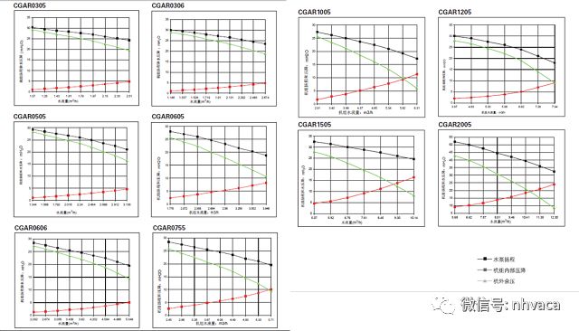

例如Koolman水压降特性曲线图:

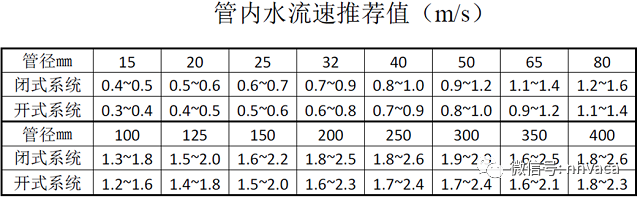

d--水管内径 m;
v--水流速 m/s

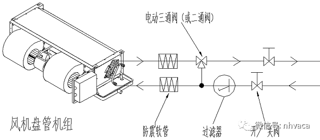

风机盘管冷冻水管连接:
建议采用软管与进出水管相连,且在水管路中应安装水过滤器和球阀(或闸阀)来调节水流量及检修时能切断水源。
风机盘管的进水口在下,出水口在上,即下进上出方式接管。
电动二通阀和电动三通阀均安装于风机盘管的出水管侧。

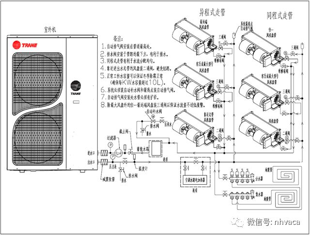

管路系统的配置:
1) 两通-三通阀的选配
-电磁阀与温控器配合使用可以调节房间温度至舒适的范围;
-全部安装两通阀:可能造成水泵“闷泵”现象,故而需要在主管道上加平衡阀;
-全部安装三通阀:近端风机盘管的水阻力较小,容易形成短路、距离主机较远的房间效果不佳;
-我们建议的最佳方式是:两通阀和三通阀混装,其中三通阀较少、安装于远端;
-若不安装电磁阀,可能造成房间温度过低(夏季),卧室内人员入眠后产生不适;
-复式或别墅的垂直立管建议采用同程式,以平衡各支管的阻力、均衡流量;
-目前市场上出现了自动调节风速的风机盘管温控器,在达到房间温度时可以自动停止风机的运行,可以起到相应的作用;
-水系统如果全部使用二通阀,则可以同时在主机送、回水主管道之间增加压差旁通阀,并在靠近水泵进水口侧串接一个蓄能水箱,以保证旁通回路满足最小水容量要求,水容量要求为每千瓦制冷量配有10L水,不够则增加蓄能水箱。

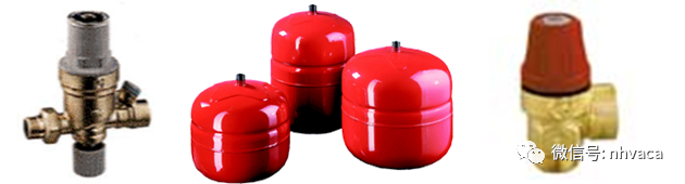

2) 水力装置
-一般意义上的水力装置包括:水泵、膨胀水箱、自动补水阀、自动排水阀、手动放水阀、Y型过滤器、水流开关等;
-膨胀水箱有开式和闭式两种,开式水箱内有补水球阀和溢水管,可以起到自动补水和排水的作用;
-闭式膨胀水箱的容量根据系统内水容量的大小来选择,可以在一定限度内控制系统内水压,但必须配以自动补水阀和自动排水阀,以防压力过低或过高;
-自动补水阀引入自来水至空调水管内,因卫生要求采用的是单向结构,防止对生活用水的污染;

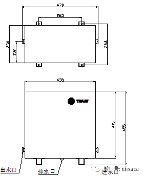

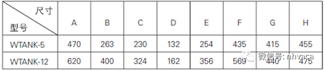

冷冻水系统水容量要求,水系统储水箱安装:
为防止水温波动较快和除霜时水温下降非常快。
可通过增加循环水总量将能明显地使这两个问题滞后,但是若水量过多也会造成循环水箱体积庞大、首次制冷或制热时水温变化趋缓等负面影响。
规定每千瓦制冷量配备10升的水量,达不到要求的必须增加蓄能水箱。
在整个水系统的总水量达不到正常的要求时可以在回水管水泵入口处串联一个储水箱。
储水箱的容量等于要求的总水量减去水管路和风机盘管的水量。
储水箱安装需注意:水箱的承压问题;密闭性,不要漏水;装在水泵入口回水管处,且要做好保温。
如现场水系统配有压差旁通阀,需在靠近水泵进水口侧串接一个蓄能水箱,以保证旁通回路满足最小水容量要求,水容量要求为每千瓦制冷量配有10L水,不够则增加蓄能水箱。

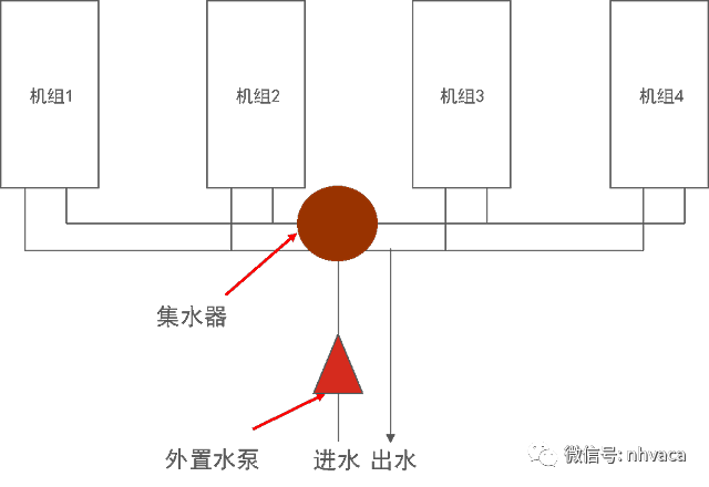

外置水泵设计:
外置水泵安装原则是:水流放向必须是流向各机组进水口,使机组开机状态永远保证水侧换热器是正压状态。
禁止让外置水泵安装的水流方向是流向室内风机盘管侧,使机组水侧换热器内部的水流道处于被抽水状态。否则机组水侧换热器在制冷模式下有冻坏风险,在制热模式下有可能发生高压保护。

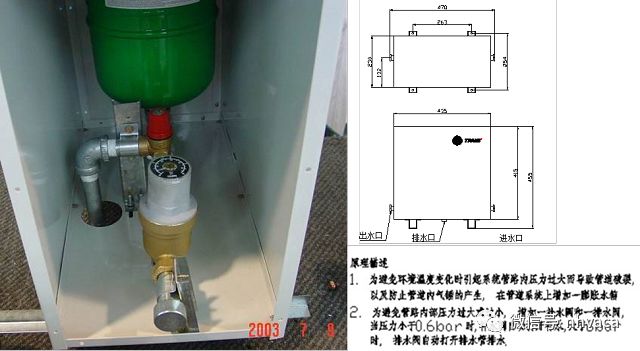

膨胀水箱的设计:
在水系统最高点必须安装补水箱,装在机组水泵的回水总立管的顶端,并有溢水装置;或者在回水管上安装压力式膨胀水箱且有自动补水阀和自动泄压阀。
膨胀管在重力循环系统时接在供水总立管的顶端;在机械循环系统时接至系统定压点,一般接至水泵入口前,循环管接至系统定压点前的水平回水干管上,该点与定压点之间,应保持不小于1.5-3m的距离。
采用外置式高位膨胀水箱时,系统补水由膨胀水箱内的浮球阀来控制。
采用内置式(压力)膨胀水箱时,在机组进水管上应装设一只自动补水阀,当机组进水管处水压低于设定压力时,补水阀自动开启进行补水。
膨胀管、溢水管和循环管上严禁安装阀门,而排水管和信号管上应设置阀门。
设在非供暖房间内的膨胀管,循环管,信号管均应保温。
膨胀水箱的大小可按空调水系统总水量的3%选取。
水箱分:重力式膨胀水箱,力式膨胀水箱。
压力式膨胀水箱:
用来调节水回路内压力及水量的装置。安装时请在其两侧各安装一个手动截止阀,以方便日后维护。
自动补水阀上的整定值须小于自来水压力,且大于该水系统补水处的静止水压。
某工程设计例举:

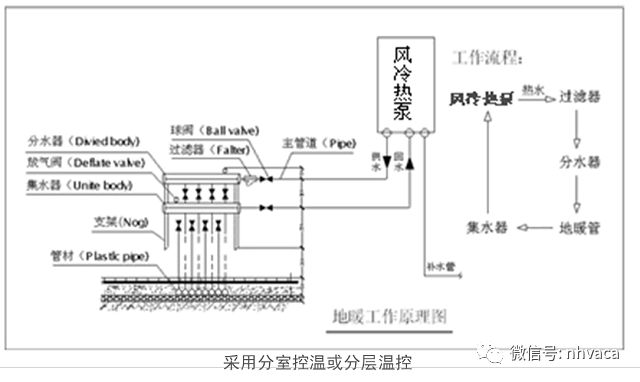

地暖工作原理图:
考虑初投资,常规系统的温度控制以地板采暖回水温度14度设定,根据要求调节锅炉的回水温度,一般不设定房间温控器及分水器的两通阀,不能单独控制温度,系统建议全开全关。

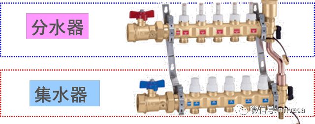

一、分集水器
定义:在水系统中,分水器用于连接各路加热管供水管的配水装置;集水器用于连接各路加热管回水管的汇水装置。
作用:优化系统各支路的流量分配,更好的控制热量均衡,并且起到各支路开关、系统泄水、自动排气的作用。

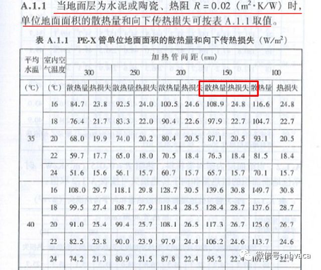

水地暖的供水温度及管间距:

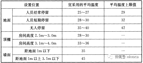

低温热水地面辐射供暖系统的供、回水温度应由计算确定,供水温度不应大于60℃。民用建筑供水温度宜采用35 ℃ ~ 50℃,供回水温差不大于10 ℃ 。
JGJ142-2012《辐射供暖供冷技术规程》:
3.1.3 辐射供暖表面平均温度宜符合表3.1.3的规定。
表3.1.3 辐射供暖表面平均温度(℃)
供水温度:可根据实际负荷情况进行现场设定。
上海地区推荐供水温度45℃,供回水温差5-8℃。
管间距:管间距大,散热量小,管间距小,散热量大。一般现在管路铺设管间距有150mm、200mm、250mm。
上海地区推荐管间距:150mm。
地板散热损失:地板散热既有向上的散热(有效散热量),又有向下散热(热损失),故考虑供水温度以及管间距时应将使其有效散热量大于室内负荷,方可满足要求。
注:不同的地板材料散热不同,石材最佳。

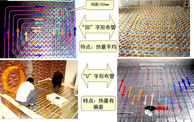

盘管长度设计:
《辐射供暖供冷技术规程》(JGJ142-2012)中对盘管长度作了规定:连接在同一分水器、集水器上的同一管径的各环路,其加热管的长度宜接近,并不宜超过120m。对于安装了压差平衡装置的系统,就必须使各环路长度接近。参考《供热通风与空气调节设计规范》规定:同一系统并联环路额不平衡率应控制在15%以内。如L最长=90m,那么最短L=90-90*15%=76.5m。

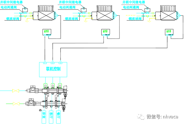

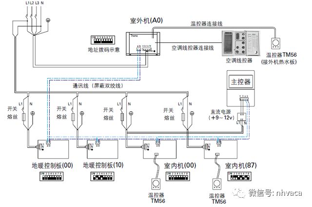

两联控+地暖控制系统(普通风盘):
两联控+地暖控制系统(联网风盘):
