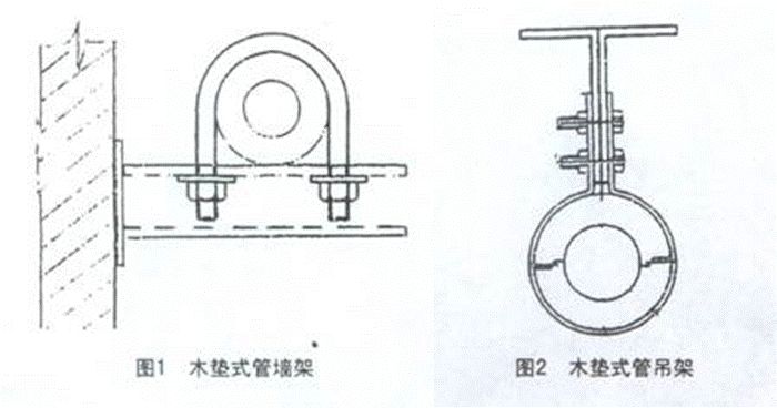

3 冷桥的产生
把冷媒水管道按照普通水管一样敷设,致使管壁直接与金属支架和建筑物等相接触。这样就会产生冷桥。冷桥即意味着冷量和能量的损失,所以,杜绝冷桥是一项节能的措施。此外,更严重的是产生冷桥的地方,必然会有凝露,从而锈蚀管道与支架,污染内装修,霉烂木结构,影响室内环境美观,因而是不能允许的。
为了防止冷桥的产生,对冷冻管道的支吊架必须按有关国标图采用木垫式管支架;木垫应选用硬质木材,施工前应严格进行全面防腐处理;木垫的厚度应与管道的保温厚度相对应,不得小于保温厚度;木垫式管支架有用于沿墙敷管(包括横向与竖向)的木垫式管墙架(见图1);有吊在楼板下的木垫式管吊架(见图2);还有单管,双管和多管之分,施工中应正确使用。

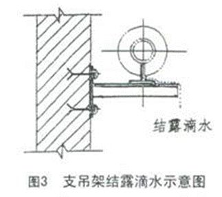

4 管壁的结露
在冷水管和凝结水管的外表面未做保温层和保温不当的情况下,由于其与空气直接接触,且表明温度低于周围空气的露点温度,所以必然会产生结露现象;
将水管与支吊架保温在一起,使水管与支吊架直接接触形成冷桥而导致支吊架温度较低,支吊架附近水蒸气达到饱和状态而结露滴水(见图3)。
结露现象的产生会造成能量的消耗,装饰表面的损坏。因此,为防止结露,首先,应选用性能好(吸湿性小,导热系数低)、结构合理、可靠的保温材料。其次,保温时应做到粘结密实,使冷水表面与周围湿空气隔绝。

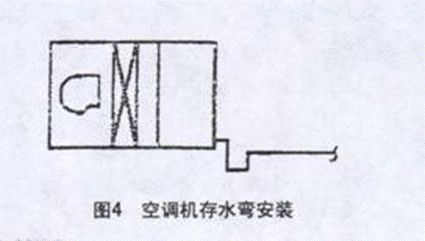

5 设备的溢水
风机盘管在运行过程会产生凝结水,正常情况下凝结水汇入凝水盘经凝结水管排出,如果风机盘管的凝水盘安装倾斜或凝水盘口堵塞,都会影响风机盘管运行时凝结水的正常排放而产生外溢现象。因此,正确安装风机盘管、注意凝结水管的坡度方向和及时清洁盘口,保持凝水排放畅通,就能避免溢水。
当吊顶空调机正常工作时,凝结水虽然能经凝结水管正常排出,但是由于设备内部处于负压状态,许多凝结水受负压作用积留在设备内部,设备一旦停机,设备内部压力与外界压力平衡,设备内积留凝结水大量排出,使得凝结水管排水能力不足而导致凝结水溢出凝水盘。这种情况一般发生在气温较高、空气湿度较大的天气情况下,此时可以加大凝结水管的管径以增强排水能力或加大凝水盘深度或存水弯的深度以增强蓄水能力(见图4)。
